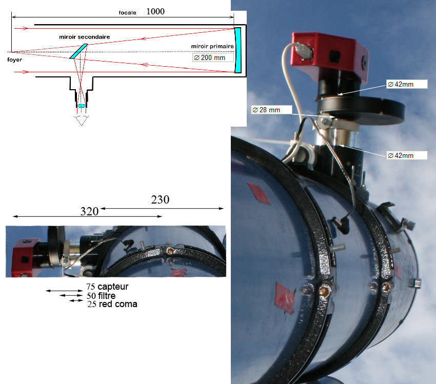

une petite question me turlupine
shema_optique.jpg?psid=1
n'y a-t-il pas un étranglement quelque part?
le cercle de basse lumière commence bien avant le bord, à +-75% du diamètre
le fait de changer de secondaire changerait-il quelque chose?
ce scope ne sert qu'à la photo
bon, je vais bosser:be:
C'est surtout la taille de ton capteur et l'echantillonage qui sont important...
Si ca ne vignette pas, ou pas de trop, et que ton echantillonage est bon, tu ne gagnerais rien à changer la roue à filtres ou autre chose...
Le secondaire est plan, donc il ne modifie pas la focale de l'instrument... si tu voulais changer ca il faudrait rapprocher le secondaire du primaire, ce qui implique de passer à un diamètre plus important... pas bon pour l'obstruction...
Bon j'espère que j'ai pas dit de bétises... ;)
Stef
Je ne connais pas trés bien le newton en photo, mais effectivement il est possible de modifier le secondaire. De souvenir ça se fait pour l'imagerie.
Ensuite je vois que tu utilises une roue à tique avec des filtres standards je suppose. Dans ce cas je te suggére de virer purement et simplement le filtre "L" qui peut provoquer un etranglement et une source de vignetage supplémentaire (il est situé assez loin en amont du capteur). Tu ne laisses que le "trou" qui tourne avec la roue. Fait un flat avec et sans ce filtre pour voir.
Ici je n'ai laissé que les 3 filtres dans la roue (RGB et Ha), avec un trou pour la luminance.
Sans filtre je gagne encore quelques "pour cent" de luminosité en longue pose.
Salut Stephane
effectivement, jadis pour pouvoir faire le point à l'apn, j'ai remonté le primaire de 1cm sans changer le secondaire
c'est peut-être le nœud du problème
Salut Christian, je l'ai viré depuis longtemps (sur tes conseils) celui là
par contre, je vais essayer de faire des flats avec ou sans roue pour comparer et à la limite je redescendrai le primaire à sa position d'origine pour voir
