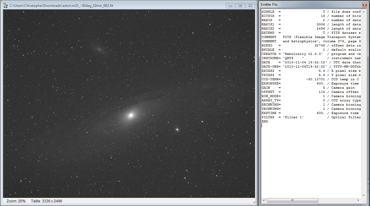

Je commence sur M31, image BRUT :
je pense que c'est normal, 10mn + capteur couleur moins sensible
la brut : http://dessch.free.fr/images/Astro/qhy9c/pbs/m31_-30deg_10mn_002.zip

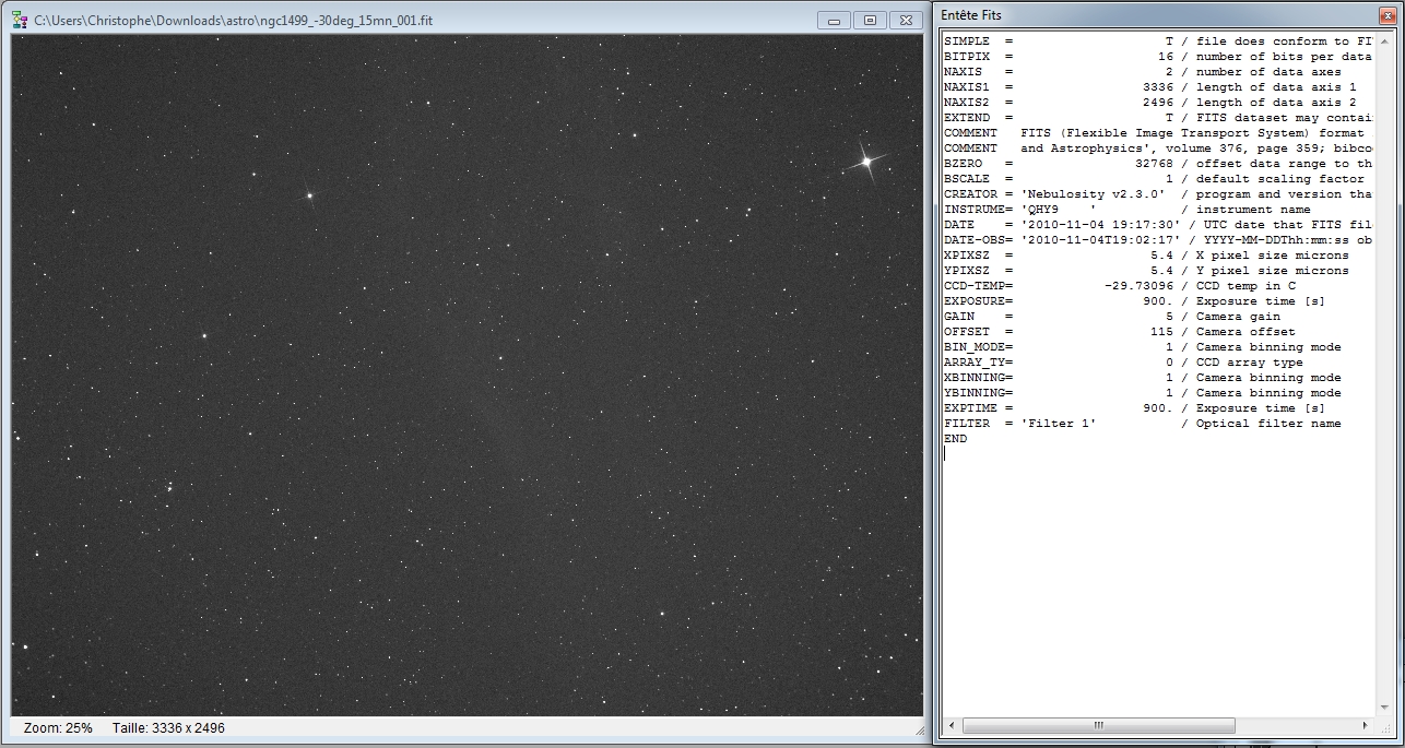

Ensuite, un tour sur NGC1499, image BRUT :
la déprime commence... 15mn de pose et on remarque à peine la nébuleuse:?:
la brut : http://dessch.free.fr/images/Astro/qhy9c/pbs/ngc1499_-30deg_15mn_001.zip

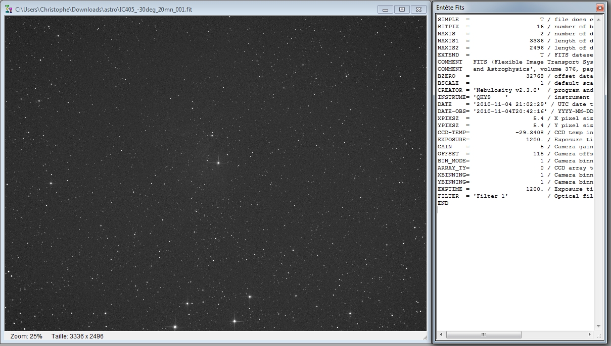

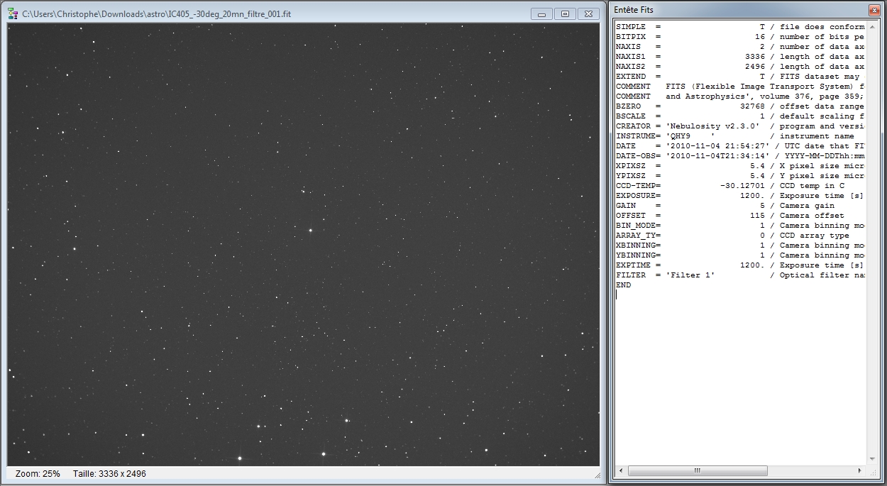

Enfin IC405, image BRUT :
déprime profonde:mad: 20mn de pose et RIEN !
la brut : http://dessch.free.fr/images/Astro/qhy9c/pbs/IC405_-30deg_20mn_filtre_001.zip
Là je me dit que ca vient du filtre super haut de gamme super chère donc je vire le filtre et c'est reparti sur IC405, image BRUT :
et là grand désarroi, toujours RIEN !!!
la brut : http://dessch.free.fr/images/Astro/qhy9c/pbs/IC405_-30deg_20mn_001.zip
1ère remarque : le filtre IDAS éteind pas mal les étoiles

la derniere image est sympa quand meme...
on remarquerait pas une petite tachpouille au milieu ?
un halo nébuleu ????
et en empilant plusieurs poses toujours rien ???

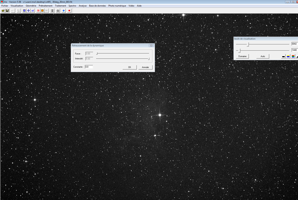

Oui avec Iris si tu fais un DDP tu la vois bien
En tout cas les étoiles sont minuscules et quand tu auras trouvé tes marques cela va donner de belles images

c'est vrai qu'on voit une mini tachouille sur la dernière image...
mais quand même, 20mn avec une lunette ouverte à f5.5 !

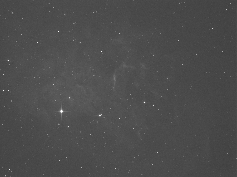

salut Christophe
cette neb a une magnitude surfacique faible; meme en halpha.
voila une de nos brutes faite avec une camera que tu connais bien.
la pose est de 10mn en halpha.
je trouve pas etonnant finalement que tu n'ai pas beaucoup de signal surtout en luminance normal.
de plus il y a quelque chose sur ton image. c'est sur. c'est diffus mais ya....

re-test hier soir...
IC434 et IC405.
Effectivement, le signal sort mais faut poser au minimum 3h pour voir quelque chose d'à peu près potable ...
