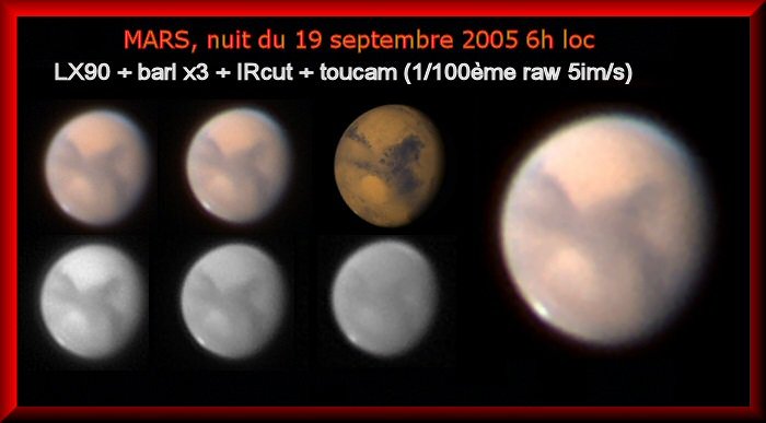

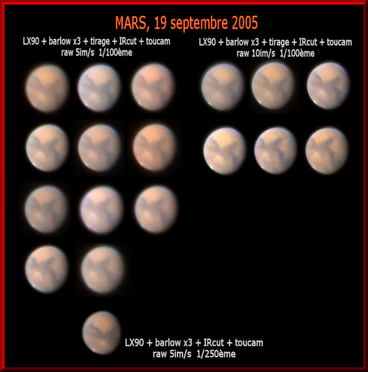

la turbulence s'est un peu calmée par rapport à la veille, mais un voile de cirrus était présent... :grr Par contre la transparence était bonne car j'ai pu travailler au 1/100ème de seconde voire même au 1/250ème.

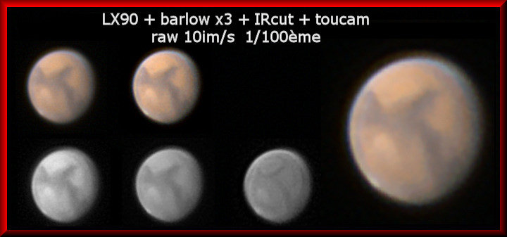

Enfin, voilà le résultat d'images obtenues en mode raw. A gauche on trouve les images faites à 5im/s et à droite à 10im/s. Apparement mon système me permet de travailler uniquement à 5im/s.
A 10im/s, la couche bleue est complétement détériorée et la couche rouge n'est pas très bonne!
5 im/s décomposition RVB(en bas), simulation (en haut à droite), agrandissment 200% (à droite)
10 im/s décomposition RVB
