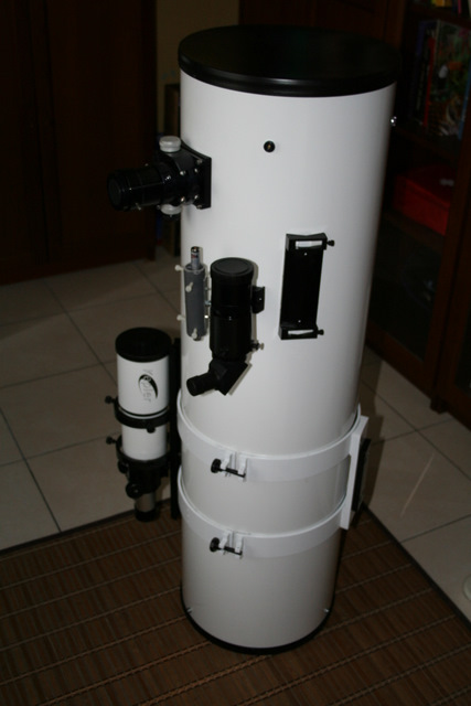

Photo avec O300
pam-pg
Ce post pour signaler que le système Surplatine + anneaux de guidage Orion va très bien sur un 300 Orion optics, et d'autre part vu le poids de la bête équipée (avec l'APN dans les 18,3 kg) qu'en pensez-vous, quels vont être les soucis sur une EQG atlas ?
Pour l'OO300, j'avais un modèle F/D5,3. A l'arrivée de l'EM200, je me suis dis qu'il faudrait tester le montage du 300 dessus. J'ai acquis une QA male longue et femelle (WO) type Losmandy .... mais finalement, je n'ai jamais osé tenter l'aventure. Depuis, j'ai revendu l'OO300 pour un 350.
L'OO300 F/D4 m'aurait certainement posé moins de problème, mais dans ton cas, le système de guidage risque fort d'être de trop surtout en haut du tube !
A tenter tout de même pour voir, un soir sans vent et il faudra certainement investir dans la fonte :be: pour espérer équilibrer l'ensemble
Personnellement, j'éviterais de le faire trop souvent ;)

J'ai 3 x 5 kg, j'espère que ça suffira avec l'effet levier.
Pour le vent, on est pas trop gêné dans mon coin.
Est-ce que tu crois que ça peu abîmer la monture ?
A mon avis un CP de kg en plus parait quasiment indispensable surtout avec le matériel de guidage aussi loin de l'axe de rotation.
Pour l'usure ... une monture en limite de charge voire une monture en légère surcharge s'usera nécessairement plus qu'utilisée à sa masse de forme et ce même en soignant l'équilibrage.
Pour de l'imagerie occasionnelle : OK
Pour de l'imagerie régulière au foyer + autoguidage ... j'ai surtout peur que l'ensemble soit difficilement exploitable (voire galère). En imagerie, la monture se doit d'être surdimensionnée pour éviter une multitude de contraintes (en gros la monture devrait idéalement pouvoir supporter 2x le poids du bouzin qui est dessus)
