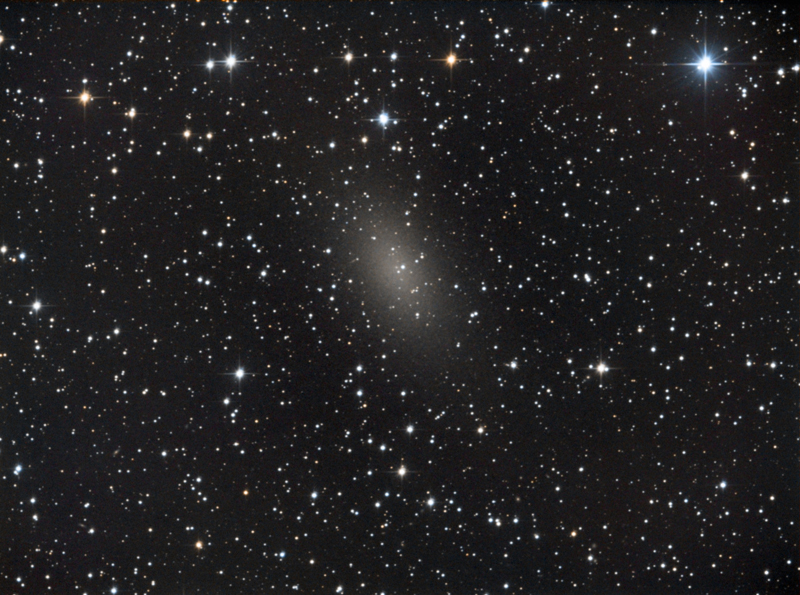

Bonjour à tous
Voici une image de cette galaxie localisée dans Cassiopée.Son appartenance à notre groupe locale permet de repérer ses amas globulaires. De ce que j'ai pu retrouver sur le net certains de ces amas ont été répertoriés (Hodge)
Je pense que d'autres amas sont visibles mais non répertoriés.
Telescops Newton de 260mm (1139mm de focale) correcteur Keller.
Luminance =15 poses de 15 minutes
Couleurs = 8 poses de 110 minutes pour chaque couche
(Calibration des couleurs avec Excalibrator)
Vos avis sont bien entendu les bienvenus
Bonjour!
Interessant ses AG! Elle parait bien faible la voisine, quelle magnitude?
Très belle image en tout cas!
Tu fais des poses de 15mn en luminance?En artois si j'ai bien compris? Ouch!
Tu utilises quelle cam?
Tom
Encore une belle image, bien fine, bravo. Et c'est vrai que les couleurs sont très belles.
Il me semble que tu as toujours un petit soucis avec les flats non ? Le fond de ciel est plus sombre autour de l'elliptique et sur les bords de ton image.
Marc
Merci à tous pour vos commentaires.
Tom, oui 15 minutes c'est limite (même horts limites à sour le ciel d'artois ;)))
Il faut que je me force à réduire les temps de poses (ente 5 et 10 minutes)
Marc, oui mes flats en luminance méritent d'êtres revus.. pour tout avouer je ne renouvelle pas assez souvent mes darks et mes flats...
Invité Scopy
Très joli, fin et comme toujours des couleurs subtiles et justes :) !
Salut Christian,
Il marche bien le T260
As tu une idée de la magnitude des objets les plus faibles?
Par contre les flats c'est à chaque fois
Laurent
Les flats sont à faire si tu modifies le train optique.
Si la caméra reste en place tu peux conserver les flats pendant plusieurs séances.
Marc
