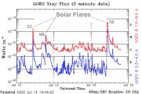

Les éruptions solaires se mesurent avec le rayonnement X du soleil.
Les astronomes ont établi plusieurs niveaux de rayonnement, basés sur une échelle logarithmique.
Cette échelle comporte 5 niveaux, chacun étant désigné par une lettre. Du plus faible au plus fort: A, B, C, M et X
Les niveaux A et B correspondent à un rayonnement "de fond" que l'on a généralement en période de soleil calme (aucune tache, ou alors de petites taches sans éruptions).
Lorsqu'une éruption se produit, le rayonnement peut monter au niveau C, M ou X pour les éruptions les plus puissantes.
Comme c'est une échelle logarithmique, une éruption de classe X est 10 fois plus puissante qu'une éruption de classe M, elle-même 10 fois plus puissante qu'une éruption de classe C.
L'éruption la plus plus puissante jamais enregistrée était une X28, c'était le 4 novembre 2003.
Ici un exemple de la mi-juillet 2000, en période de forte activité:
(actuellement: http://www.swpc.noaa.gov/rt_plots/xray_5m.html )
Les éruptions de classe X ont des effets notables sur terre (perturbations radio entre autres) et peuvent être accompagnées d'éjections de matière coronale, qui peuvent déclencher des aurores sur terre quelques jours plus tard.
Les éruptions de classe M sont moins rares et peuvent aussi avoir des effets sur terre (le 18 nov. 2003, une éruption M4 a déclenché des aurores sur toute l'Europe, jusqu'en Espagne, Italie, Grèce). Les éruptions de classe C sont assez fréquentes et ont généralement peu d'effets sur terre.
D'ailleurs, pour revenir au graphique ci-dessus, l'éruption X6 du 14 juillet a provoqué des aurores boréales visibles en France dans la nuit du 15 au 16 juillet 2000. J'ai vu ma première aurore cette nuit là!
Voir ici: http://spaceweather.com/glossary/flareclasses.html

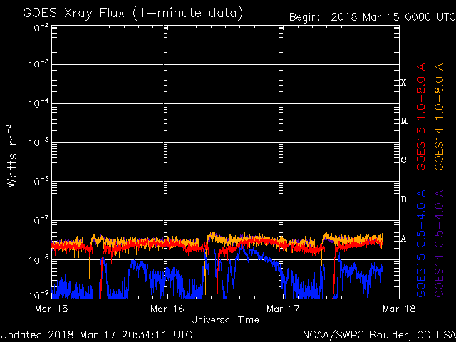

Bon c'est calme en ce moment au niveau de l'activité solaire mais il y a quand même eu une triple explosion le 12 aucune des trois CME n'est dirigé vers la terre , ouf on peut dormir tranquille :)

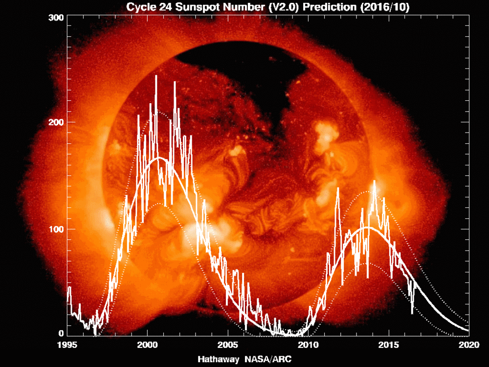

On peut voir que ce cycle solaire même après la baisse de l'activité solaire très lente est toujours 2 fois plus long que le cycle précédents comme il a fallut 26 mois après son minimum (aout 2008) pour atteindre une moyenne mensuelle de 20 wolf au lieu de 11 mois lors du cycle précédent.
Williams
Williams
Tout a fait , et c’était prévu de toute façon...

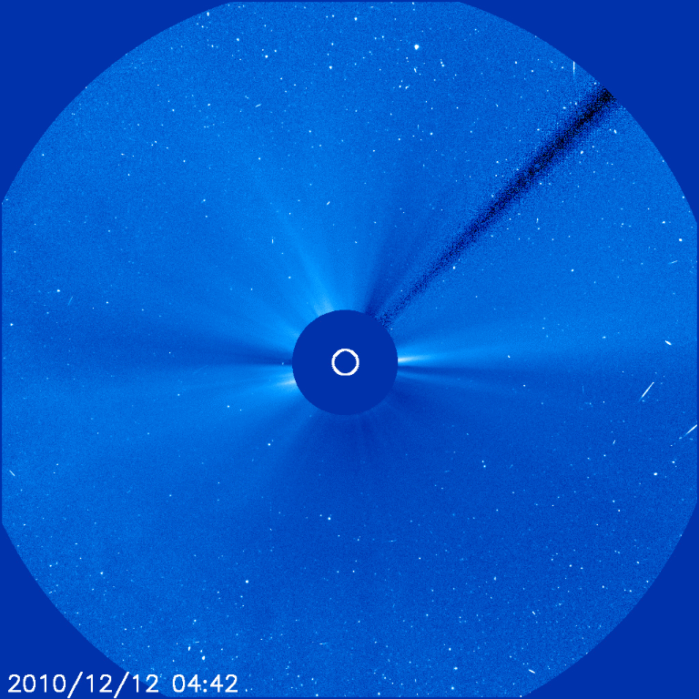

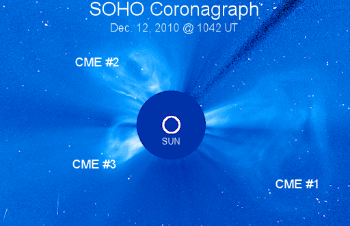

Pile dans les temps !
"Une CME en halo partiel a été
observée au large du quadrant sud-ouest du soleil sur la C2 SOHO / LASCO
imagerie autour 23/0736Z. L'événement a également été observée sur les C3 et
STEREO avant / derrière l'imagerie COR2. La source de l'événement est un
possible disparition de filament que transiter à travers le visible
disque dans le sud-ouest."
http://www.swpc.noaa.gov/ftpdir/forecasts/RSGA/1223RSGA.txt
la CME devait nous frôler aujourd'hui d’après l'animation :
