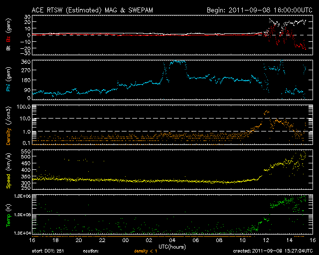

L'impact a l'air assez violent, c'est comparable à ce qu'on a eu le 5 août dernier! Bt monte entre 20 et 30nT, c'est pas mal du tout! Si ça ce maintient toute l'après-midi, alors des aurores seront possibles en France ce soir.
Le site spacew annonce des valeurs de Kp de 4 puis 5 sur les 2 dernières heures. Bz se balade actuellement entre -10 et -20, le vent solaire atteint les 500km/s. Bref, ça progresse plutôt bien pour le moment.
Je me demande par contre s'il ne faudrait pas une densité plus élevée... après une pointe à plus de 30, ça tourne autour de 1 ou 2 particule/cm3
Ouè il doit manquer quelques chose , soit les particules ou le vent solaire qui est pas assez élevé je sais pas... si ca continu ainsi c'est sur que c'est tout bon pour nous , mais ca m’étonnerais que le Bz reste coincé a -20 plusieurs heures....a l'origine ce n'est que une tempête mineur qui est attendu avec une faible chance pour une grosse tempête.

Du moment que ça replonge bien juste avant la tombée de la nuit! ;) Bt reste à 20, ce qui veut dire que Bz peut redescendre à -20 à tout moment. La densité est bien remontée aussi, ce qui est plutôt bon signe.
Kp = 6 pour la dernière heure, ça monte...
La vitesse du vent solaire est repassée sous les 500km/s mais ça remonte actuellement. A suivre...

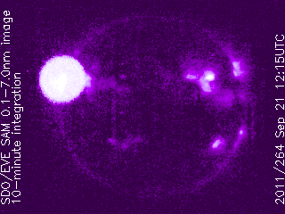

D'après ce site: http://www.lmsal.com/solarsoft/latest_events/
L'éruption loupée de GOES ce matin était une M2.7
Ca c'est une bonne nouvelle si il arrivent a trouver l'intensité d'une éruption caché... au moins on loupera rien...

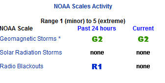

Sinon je crois bien que l'on est passé en G2..
Je pense que c'est mort pour ce soir, on n'aura jamais rien avec un vent solaire autour de 500km/s et un Bz qui ne descend plus sous les -5...

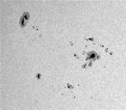

Net augmentation des taches solaires aujourd'hui , 12 groupes de taches solaires d’après le SIDC. c'est un record ?!

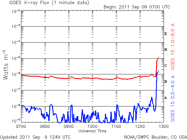

Le flux de rayon X reste tranquillement au niveau de la classe C pour l'instant...
http://www.solarham.com/index.htm
Presto de la SIDC - RWC BELGIQUE lun. 12 septembre 2011, 1328 UT Pas moins de 12 groupes de taches solaires sont rapportés par Catane aujourd'hui. Sept de ces douze groupes sont apparus au cours des dernières 24 heures. Le torchage activité au niveau de classe C est donc probable, avec une possible occasionnelle de classe M torche. Catane groupe de taches solaires 54 (NOAA AR 1283) est actuellement situé derrière le flanc ouest solaire, mais conserve toujours une possibilité de produire une éruption accompagnée de un événement de protons. vitesse du vent solaire à la Terre est actuellement élevé (environ 640 km / s) dans le sillage de l'arrivée sur le CIME Septembre 9-10. L'ampleur champ magnétique interplanétaire est actuellement en moyenne (environ 5-6 nT), alors nous nous attendons des conditions géomagnétiques calmes, bien que les intervalles isolés des conditions actives ne sont pas exclus.
http://sidc.oma.be/
Hausse de l'activité solaire... avec un nouveau record pour le nombre de taches solaires qui est passé aujourd'hui a 167. Un peu grâce a 1295 et 1296...

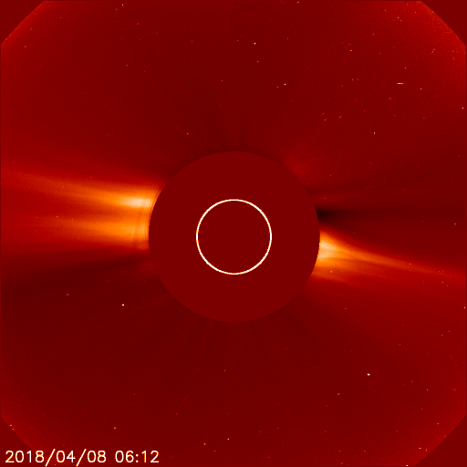

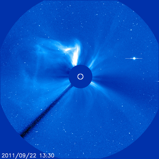

Superbe éruption X1 en cours, probablement non orientée vers la terre!
Mise à jour 17h42: L'éruption a eu une décroissance assez longue, signe caractéristique d'une bonne CME. Les images de STEREO Behind montrent justement une grosse CME qui se dirige droit vers la sonde!
Vidéo: http://stereo.gsfc.nasa.gov/browse/2011/09/22/ahead_20110922_cor2_512.mpg
L'image de SOHO est pas mal non plus:
Cette CME n'aura aucun effet sur terre, mais la tache qui en est responsable va s'orienter vers la terre dans les prochains jours.
D'après les images de SDO, c'est un gros groupe de taches qui est en train d'apparaître sur le limbe est du soleil, c'est ce groupe à l'origine de l'éruption X1.
Modifié par Cyrilleb
La nouvelle tache à l'origine de l'éruption X1 a été baptisée 1302, elle a une configuration beta-gamma (delta en plus ne me surprendrait pas!)

La X1 de ce matin est accompagnée d'une toute petite CME.
EDIT: Finalement c'est une M7.1, accompagnée d'une CME qui pourrait toucher la terre dans 2 ou 3 jours. Cette CME est plus importante que celle qui a suivi l'éruption X de ce matin.
