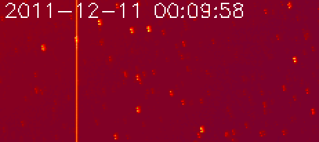

Les milliers de points qui ne sont pas des étoiles sur l'animation, ce sont quoi ? des comètes? des astéroïdes ? les deux ?
200 mètres de diamètre, elle arrive à toute vitesse sur notre soleil... le 15 ou 16 Décembre impact !
Curieux de voir la réaction de notre soleil ... si il y en n'a une...
Ca me rappelle il y a peu une certaine comète qui a fait parler d'elle lorsque elle à percuter le soleil... si la réaction est la même avec celle-ci, il faudra se poser quelques questions... ou remise en question.

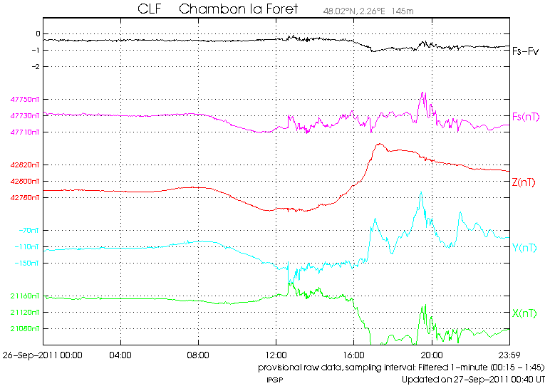

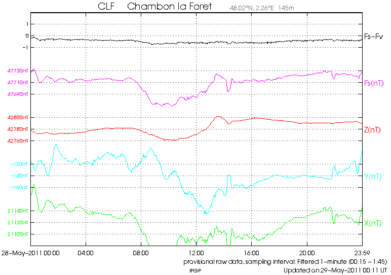

J'ai trouvé les données pour Chambon la Foret , c'est ici :
http://194.254.225.99/cgi-bin/formF_Mbcmt
Il faut sélectionner la case CLF et en bas il n'y a rien n'a changer normalement si on veut voir les données du jours...
J'ai essayé de comparer par rapport a quelques tempêtes géomagnétiques :
En gros ca c'est du KP8
Et ca c'est du KP6 :
Ah excellent! Merci beaucoup!
Les courbes d'aujourd'hui et encore plus d'hier donnent une idée de ce qu'il se passe par temps calme: variations faibles et très lentes.
Lors d'un orage magnétique, les courbes s'affolent et partent dans tous les sens. Plus les écarts à la normale sont importants, plus il y a des chances d'observer une aurore boréale.
Les courbes du 24 et 25 octobre sont aussi très parlantes.
Ce lien est très intéressant car il peut nous donner une idée plus précise de ce qu'il se passe ici en France.

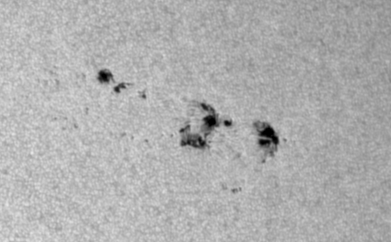

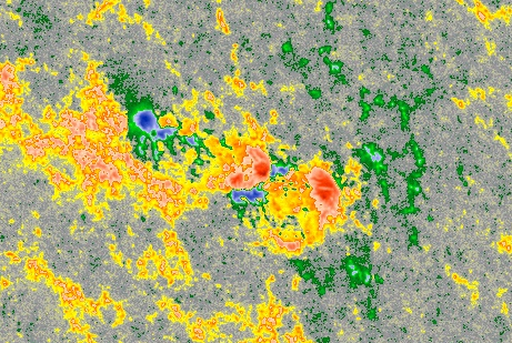

Une nouvelle région est apparu aujourd'hui , elle est petite mais intéressante...
Sur cette image magnetogramme couleur on peut distinguer dans la partie central plusieurs taches de polarité opposé par rapport a la tache central je peux me tromper , mais ca semble correspondre a une région delta , elle est encore surement trop petite pour envoyer de fortes éruptions mais si ca venait a grossir ca serait a surveiller...
Le magnetogramme couleur en temps réel est dispo ici , j'ai découvert ca y a longtemps ça existait pas l'année dernière apparemment ( d’après les archives dispo ici ) ... et on reconnait tout de suites les régions qui on le potentiel de produire de grosses éruptions contrairement a celui en noir et blanc, je me suis toujours demandé comment ils arrivaient a reconnaître les régions delta la dedans... il y a aussi celui du site solen mais il est mis a jours qu'en début de journée...

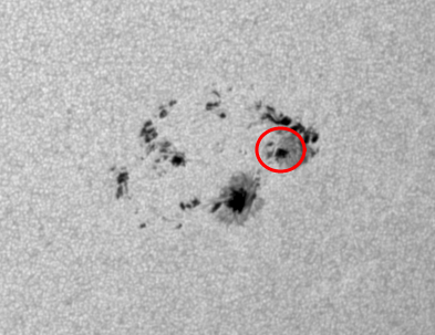

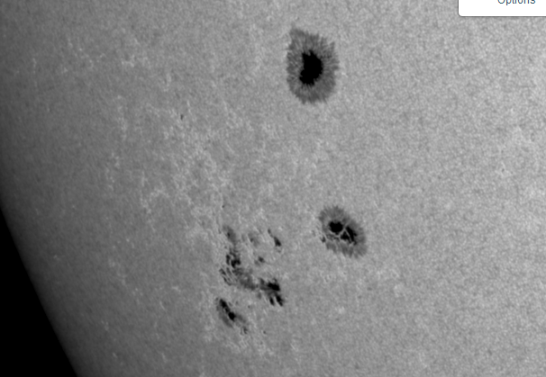

Tant que cette tache entourée en rouge sera présente le risque de classe M sera toujours la...
Elle est un peu prise en sandwich par plusieurs taches de polarité opposé surtout au nord , c'est ceux la qui vont certainement produire de futurs classe M , il y aussi la grande taches au sud si elle venait a rencontrer l'autre la c'est pareil ca pourrais produire des classes M voir X si les taches continu a grossir... Mais bon tout peu disparaître en quelques heures ou le contraire...

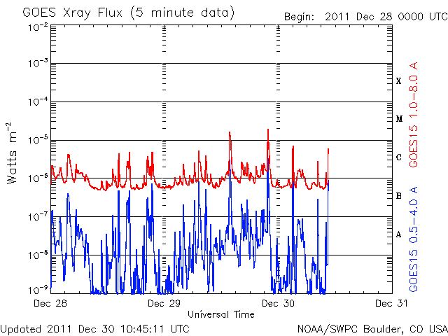

Finalement le KP n'a même pas atteint 4 au cours des dernières 24H... par contre plusieurs classe M ont eu lieu ca n'a pas dépasser M.2 elles viennent toutes de 1389 , d'autres classe M sont probable avec une toute petite chance pour une classe X ,5% , pour un 31 Décembre ca serais pas mal... :cool:
et pour terminer l'année un petit récapitulatif des plus gros groupes de taches solaire de cette année 2011 qui a quand même marqué le début des festivité de ce cycle 24 , et 2012 risque d’être une année encore plus intéressante :p...

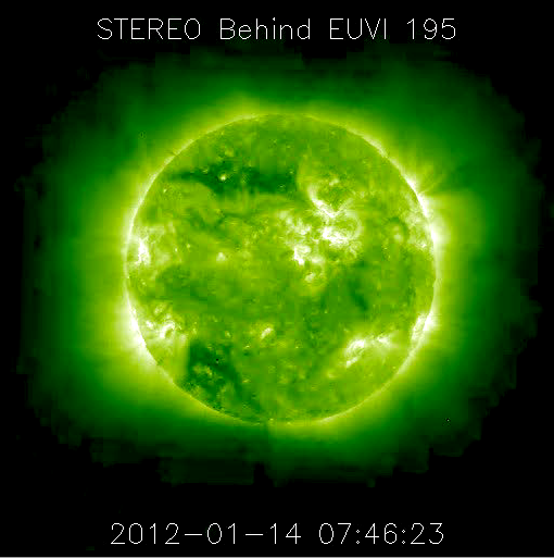

Le modèle de la NASA nous a sorti un truc sympa pour demain (7 Janvier)
Le modèle de la NOAA n'a pas été mis a jours. Sur les images stéréo on vois quand même qu'elle part bien au nord, trop, peut être même... On verra bien...
http://stereo-ssc.nascom.nasa.gov/browse/2012/01/05/behind_20120105_cor2_rdiff_512.mpg

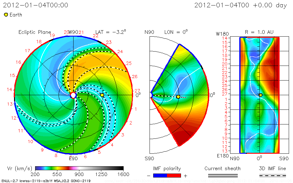

Une petite question de la part d'un néophyte: Sur le premier shéma, il y a une branche de la spirale qui est toujours jaune. Cela signifie que le soleil à un côté qui émet plus de chaleur?
Je ne comprends pas trop le dernier shéma, non plus... :confused:

t’inquiète pas il n'y a aucunes questions bête ou basique...
En fait non , pour ce schéma les couleurs corresponde a la vitesse du vent solaire comme on peut le voir dans la légende en bas , donc oui la en ce moment il y a un coté qui émet plus de vents solaires , pourquoi ?! en fait je sais pas exactement , ca peut être le flux d'un trou coronal (si le schéma les prend en compte) ou sinon c'est peut être le flux d'un groupe de taches solaire... en tout cas il faut savoir que ca varie toujours il peut il y en avoir deux ou trois voir plus des branches qui produisent plus de vent solaire et l'intensité aussi même si ca vas rarement dans le orange rouge , sauf pour les CME bien sur...
Si quelqu'un en connait plus sur ces branches ca m’intéresserais aussi...
T'es pas le seul , mais il doit pas servir a grand chose :be:
En tout cas si une CME est modélisée avec plus de 700km/s (couleur violet ou blanc) alors il faut la suivre de près. plus elles vont vite et plus elles ont de chance de créer de gros orages magnétiques .
Sur ce modèle la on voit bien sur le schéma du milieu que la CME part principalement trop au nord , mais qu'une partie est quand même diriger vers la terre après bon voila ça reste un modèle ils peuvent se tromper. Pour plus de certitude tu a le modèle de la NOAA c'est un peut près la même chose sauf qu'ils se basent sur d'autres données.
http://www.swpc.noaa.gov/wsa-enlil/cme-based/
Et pour le schéma que j'ai mis c'est sur cette pages (http://iswa.gsfc.nasa.gov:8080/IswaSystemWebApp/) dans l'onglet "events" si tu est curieux tu a tout plein de modèles interessant a l'interieur des autres onglets.
