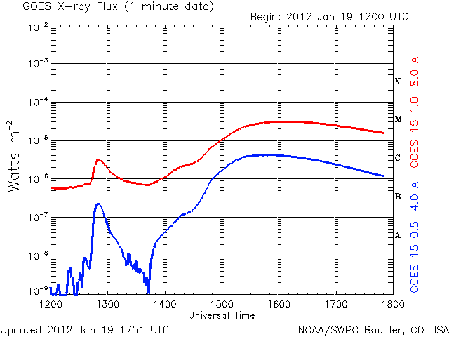

Il y a eu une éruption de classe M3 jeudi le 19 vers 15H00UT
http://www.swpc.noaa.gov/rt_plots/xray_5m.html
Une CME ( Coronal Mass Ejection ) est en route vers la Terre et devrait arriver aux alentours de 22H00UT samedi soir.
Donc soyez prêts pour samedi car on prévoit probablement ( je dis bien probablement ;) un orage magnétique !! Je vais essayer d'envoyer une alerte lors de l'impact de cette CME.

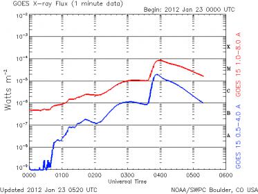

En passant , il vient tout juste d'avoir un X flare de classe M9 , attendons voir si une CME a été éjectée ...
Oh oui, il y a une CME! Elle est superbe et elle se dirige vers la terre!

Elle a été contrôlée a presque 2000 Km/s sur lasco C2 ! elle est très rapide !
Elle devrait arriver dès demain dans l’après midi ou la soirée , les deux modèles sont OK avec une vitesse qui devrait tournée autour de 700 km/s , belle tempête a prévoir donc ! Avec peut être une possibilité d'aurore vers nos latitudes mais faudra quand même attendre les mises a jours de la NOAA pour être sur. La météo pour demain soir est pas top pour une grosse partie nord de la France dommage...
Pour les protons ca commence a stagner on dirais ,a noter que c'est la plus forte tempête de rayonnement solaire depuis septembre 2005. Attention a l'arriver de la CME qui pourrais bien faire augmenter les protons.
EDIT : la NOAA prévoit une tempête géomagnétique modérées (G2 - kp6 ) pour demain, avec du kp7 possible.
