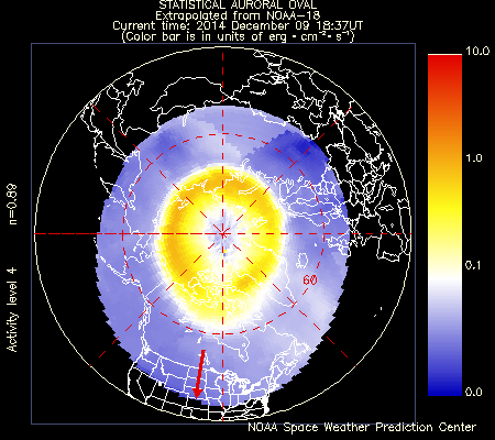

Quand tu parlais du niveau 9 sur 10, je suppose que tu parlais de cette image:
C'est un lien qui fonctionne bien pour les hautes latitudes, avec 9/10 tu as de bonnes chances de voir une aurore en Islande (s'il fait nuit bien sûr), mais ce n'est pas très parlant pour donner le niveau d'activité réel.
Le vent solaire et les CME entraînent des perturbations du champ magnétique terrestre. Quand les perturbations sont fortes, on parle de tempête ou d'orage géomagnétique (geomagnetic storm). Les perturbations magnétiques sont accompagnées d'aurores polaires et de perturbations radio.
L'ampleur des perturbations se mesure avec des magnétomètres disposés partout sur terre. Toutes les 3 heures, pour chaque station de mesure, un indice K est calculé en fonction de l'ampleur des variations observées.
Les données de toutes les stations sont ensuite moyennées pour calculer un indice d'activité planétaire, que l'on appelle Kp.
http://www.swpc.noaa.gov/info/Kindex.html
L'indice Kp va de 0 (activité nulle) à 9 (activité extrême).
Le graphe ci-dessous donne l'historique des 3 derniers jours:
En gros, pour une activité de 0 à 1, il ne se passe rien.
Pour 2 à 4, tu as des aurores dans les hautes latitudes.
Ensuite, plus le Kp augmente, plus les aurores descendent bas en latitude.
Si Kp atteint 8 ou 9, les aurores peuvent être observées en France.
Pour la limite de l'aurore, je dirais de manière approximative:
Kp = 6: Ecosse, Danemark, extrême nord de l'Allemagne.
Kp = 7: Londres, Pays-Bas, nord de l'Allemagne
Kp = 8: Centre de la France, Suisse, Autriche
Kp = 9: Sud de la France, nord Italie
Pour en revenir à l'activité actuelle, les protons atteignent maintenant le niveau S3:
Les tempêtes de niveau S3 se produisent en moyenne 10 fois par cycle solaire, c'est donc assez exceptionnel.
Les protons perturbent les mesures de la sonde ACE, elle ne parvient plus à mesurer la vitesse du vent solaire.
A noter que l'impact de la CME avec la terre devrait avoir lieu demain après-midi. Mais l'impact ne s'annonce pas très important:
