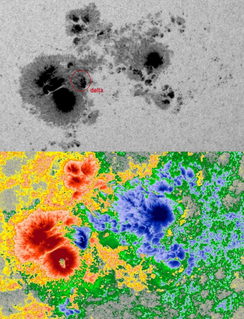

Pas de gros changements aujourd'hui , le groupe a l'air un peu moins compact qu'hier. Il y a quand même 2 ou 3 endroits a surveiller ou quelques petites taches delta sont en train d'apparaître , ça vas surement augmenter le risque de classe M ces prochaines heures...
et c'est d'ailleurs officiellement le plus grand groupe de taches solaire de ce cycle ! avec 2180MH ! je vais peut être sortir le télescope pour l'occasion :)

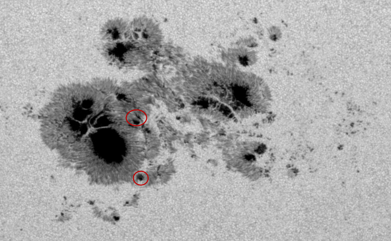

Aujourd'hui il y a deux petites taches delta sur la droite de la plus grande tache , a voir comment ça évolue... vas falloir surveiller tout ça de près parce que la le groupe est presque idéalement placé pour que les CME nous atteignent directement !

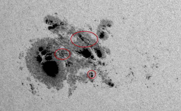

Une bonne et une mauvaise nouvelle , le bonne c'est que le groupe conserve une bonne tache delta sur la partie gauche , et elle semble vouloir rester là , ça c'est une bonne chose . La mauvaise c'est que le groupe se scinde en plusieurs parties et est donc moins compact que ces derniers jours. Au final on reste avec une bonne chance d'avoir de fortes éruptions mais rien d'exceptionnel non plus... Pour que ça soit parfait il faudrait que l'ombre de la tache delta se déplace et se colle aux autres taches de polarité opposé juste a côté voir même qu'elle se glisse entre deux taches , ou qu'elle gagne en taille et la on pourra espérer une x5+ ! Mais on vas se contenter de ça pour l'instant... :)

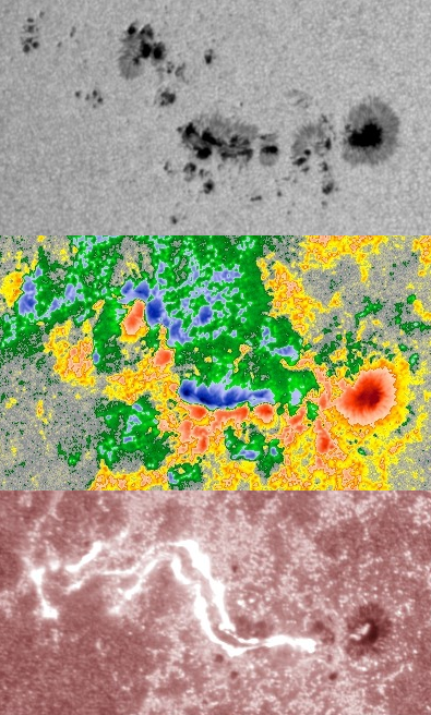

Les images SDO sont de retour depuis la panne d'hier... on a enfin une bonne vision sur le groupe 2205 , avec de nombreuses petites taches pas très bien formées. Mais c'est quand on regarde l'image Magnetogram que l'on voit le potentiel qu'il y a... avec des taches delta en veux-tu en voilà. On vas peut être encore avoir le droit a un jolie spectacle ces prochains jours!
EDIT: une X1.6 a l'instant !

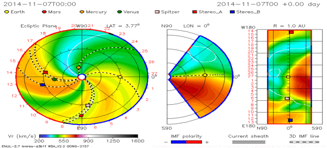

Et enfin une CME ! arrivé prévu demain soir , le vent est déjà autour des 500km/s donc ça ne devrait pas être trop violent...

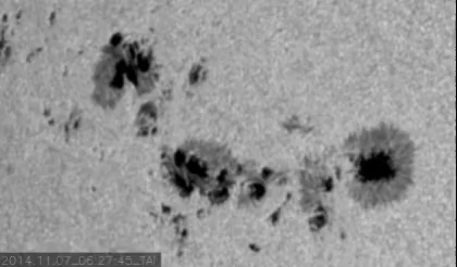

l'évolution du groupe depuis 24h :

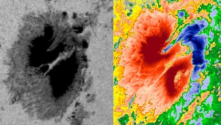

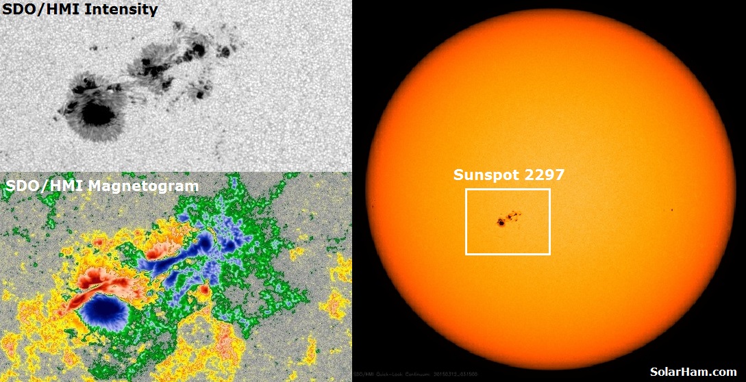

La tache 2297 est quasiment seule sur le soleil, mais très active, elle a produit une éruption X2 hier soir! Il est possible qu'une CME soit actuellement en train de se diriger vers la terre, ça reste à confirmer.
En attendant, voici la configuration magnétique de ce groupe de taches, on y voit plusieurs zones delta (zones de polarité opposées très proches, dans la même zone de pénombre):
Une tempête géomagnétique est bien possible pour le 13 ou le 14 mars, à suivre!
