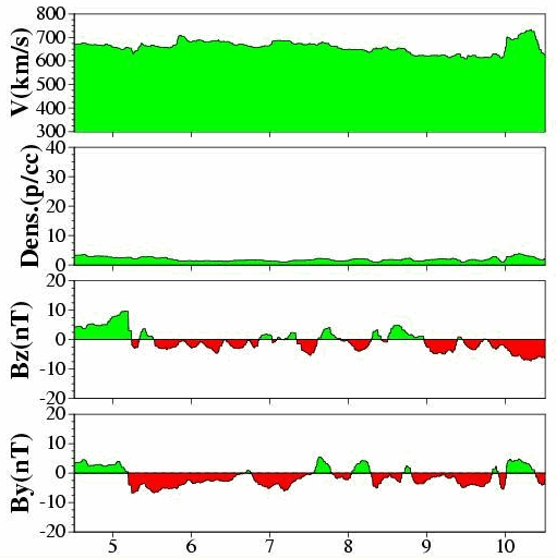

Bz vers -15 et vent autour de 600 kms .
Donc oui , vers -15 c'est possible de distinguer quelques chose mais c'était vraiment très faible d’après ce qu'il a marqué... après je sais pas si il y a que le Bz qui rentre en jeu. Le plus sur c'est de voir les Kp mais c'est tout les 3 heures :confused: D’ ailleurs je viens de vérifier les KP du 13 c’était monté qu'a 6 et le 21 Octobre 2001 ou la l'aurore était bien visible le Kp est monté a 7... donc moi qui pensais depuis le début qu'il fallait Kp 9 c'est faux ?! vas falloir que je sois plus attentif a la prochaine grosse tempête géomagnétique...

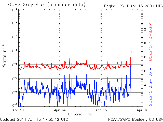

Nouveau record pour le nombre de Wolf dans ce cycle 24: On a atteint 153 hier!
Le niveau d'activité moyen en rayons X est autour de C1 pour aujourd'hui, des éruptions de classe M sont tout à fait possibles.

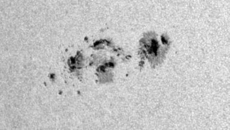

Le groupe de taches solaires 1195 grossit chaque jours... Elle a donner aujourd'hui une éruption de classe M1.8 et risque d'en donner autres...
Vidéos : http://sdowww.lmsal.com/sdomedia/ssw/media/ssw/ssw_client/data/ssw_service_110421_223852_86321/www/ssw_cutout_20110422_043001_aia_171_S17E42_20110422_043000_f.html

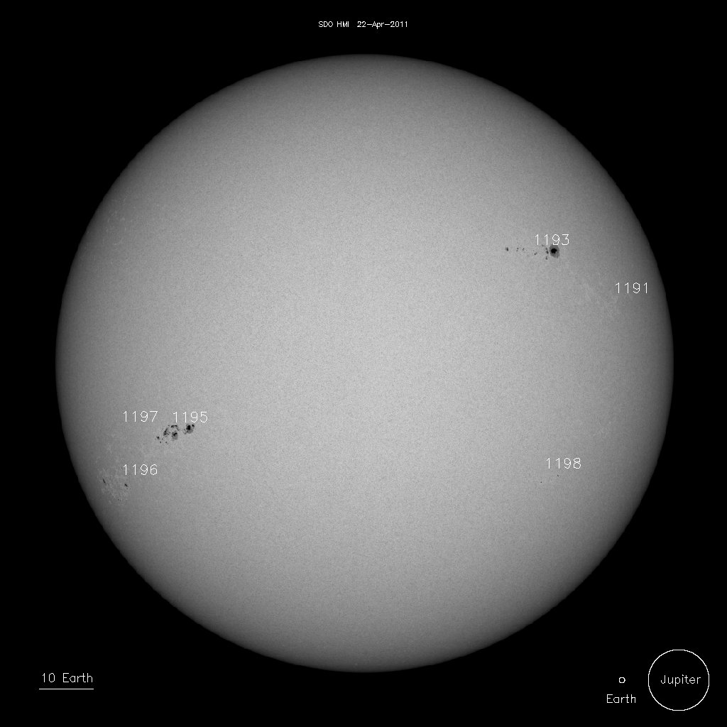

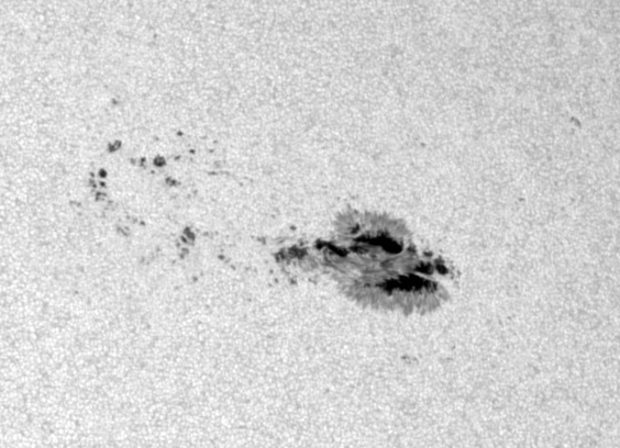

Les taches solaires du jours :

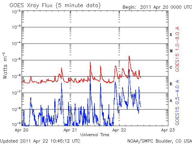

Justement, nouvelle éruption de classe M en cours! A vos télescopes pour la voir en direct! :cool:
EDIT: 2 éruptions de classe M et 12 éruptions de classe C aujourd'hui, toutes proviennent de la tache 1195! Je serais pas surpris de voir une X dans peu de temps...

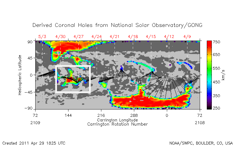

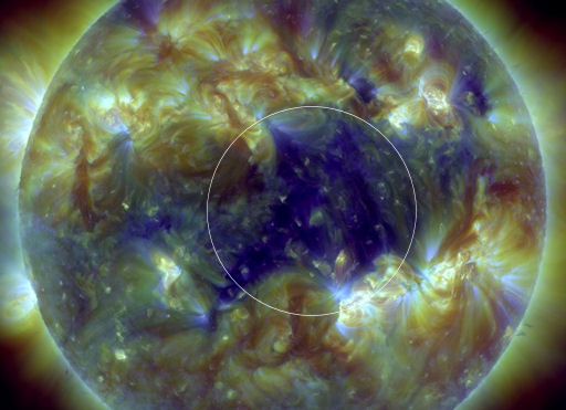

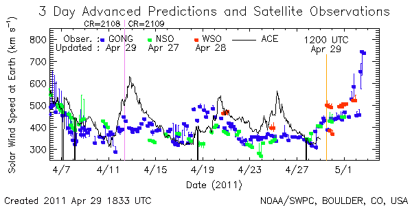

Le champ magnétique pourrais être perturbé demain ou après demain avec l'arrivée d'un flux de vent solaire causée par un trou coronal qui a fait face a la terre...
http://spaceweather.com/
La vitesse du vent solaire pourrais dépasser les 700km/s d’après les modèles :

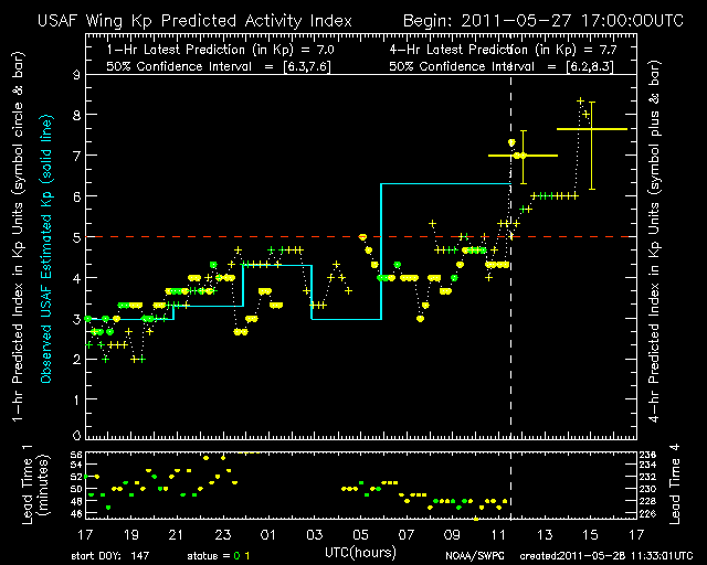

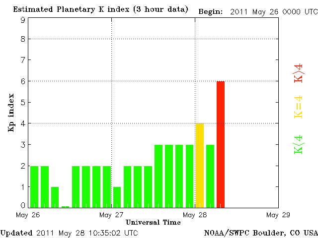

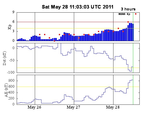

Il y a aussi une tempête solaire en cours... KP6 , surement du a l'arriver du flux de vent solaire. [edit : et les modèles prévois une augmentation des conditions géomagnétique avec un KP qui pourrais aller a 7 voir même 8...] peut être des aurores cette nuit si ca continu comme ca... m"enfin bon on est pas rendu...
Modifié par Max.B
Des prévisions de Kp = 8 ça devient intéressant!
Mais finalement Kp n'a pas dépassé 6 cet après midi. Bz a stagné autour de -10 pendant plusieurs heures, maintenant c'est passé dans le positif. Je ne pense pas que l'on verra des aurores cette nuit, mais ça pourrait toutefois se réintensifier un peu.

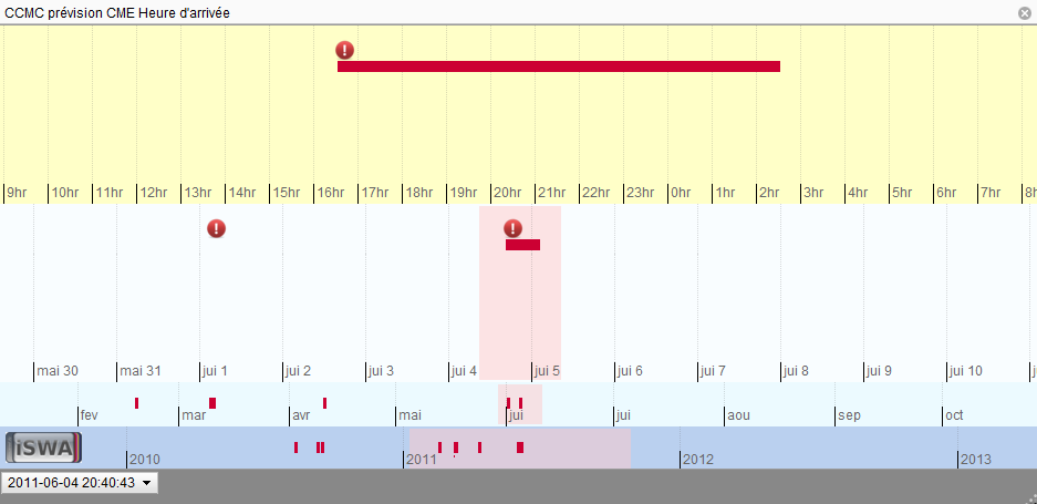

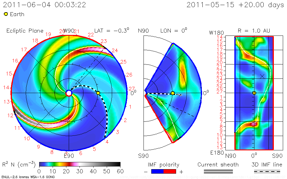

Un nouvel orage magnétique est attendu autour du 4 Juin avec l'arrivée d'une ou deux CME et aussi un flux de vent solaire...
20% de probabilité pour une tempête mineur et 40% pour des conditions active d’après la NOAA.

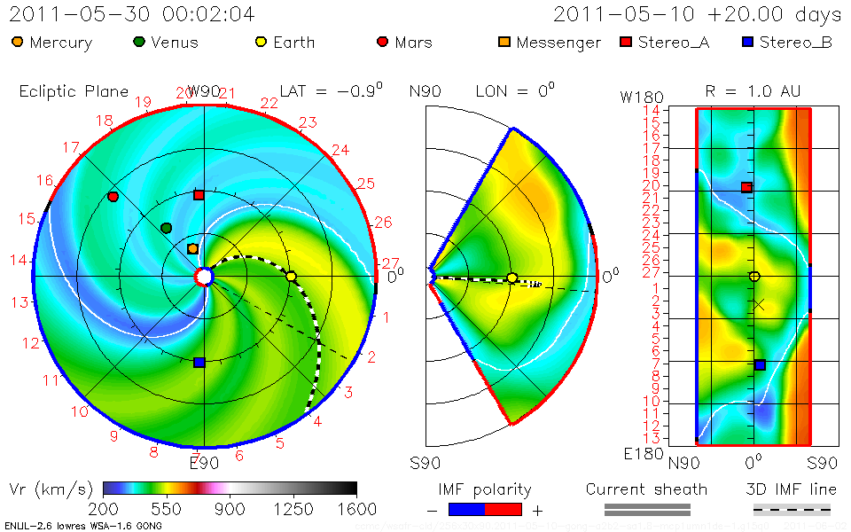

L'heure d'arrivée estimé par la NASA :
et la modélisation de la CME :
Et on aperçoit déjà la CME sur les images de STEREO :

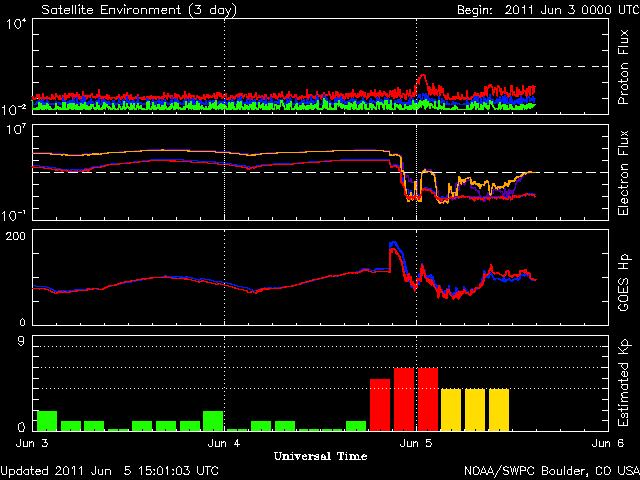

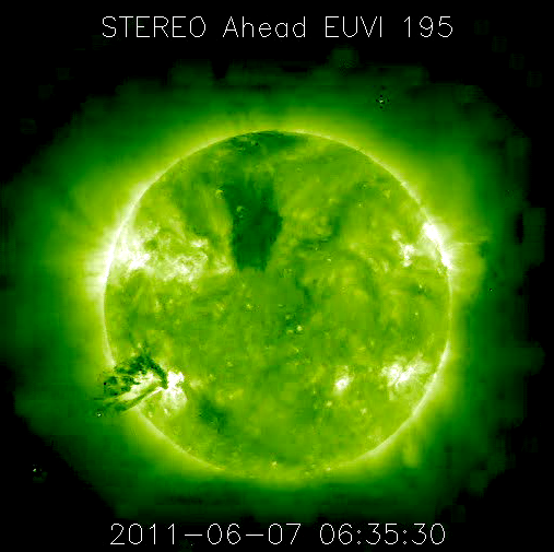

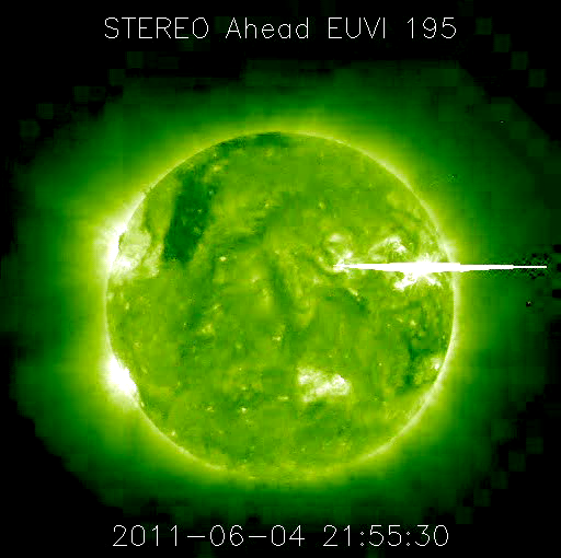

Une tempête géomagnétique a eu lieu cette nuit a la suite de l'arrivé de la CME , le KP n'a pas dépassé 6 :
Il y a aussi eu une grosse explosion visible sur stéréo A qui s'est passé sur la face cachée du soleil , elle aurait certainement été pas loin des X10 voir plus si elle aurait été mesuré par nos sat... c'est la première fois que je vois !
http://stereo-ssc.nascom.nasa.gov/browse/2011/06/04/ahead_20110604_euvi_195_512.mpg

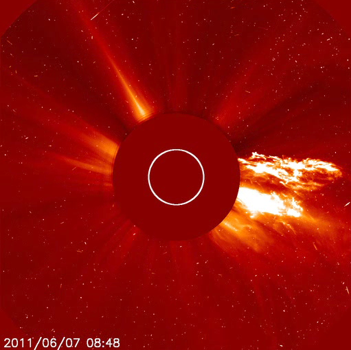

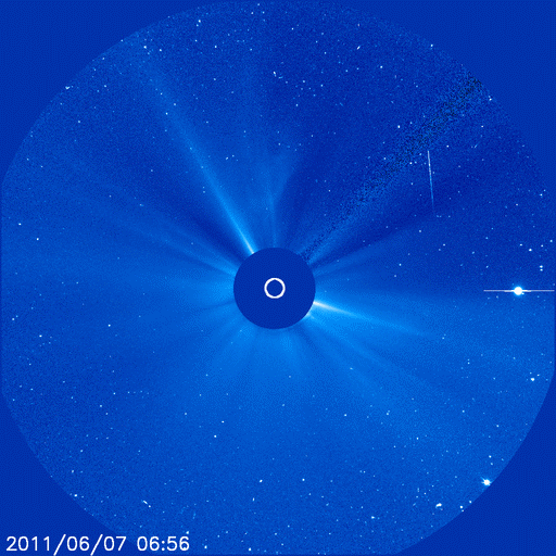

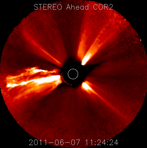

En tout cas oui belle classe M ! mais il n'y a pas eu que ca... ! attention les yeux :cool:
Regardez moi cette magnifique , énorme, sublime, impressionnante éjection de masse coronal qui a fait suite a cette classe M ! pour ma part c'est la plus belle que j'ai vu depuis que je suis l'activité solaire !
"ci4a9V-uBV4" via YouTube
"NdkFBvQG-so" via YouTube
"FLXnjwgXwzY" via YouTube
Vidéo de Soho :
http://sidc.oma.be/movies/current_c2.mpg
http://sidc.oma.be/movies/current_c3.mpg

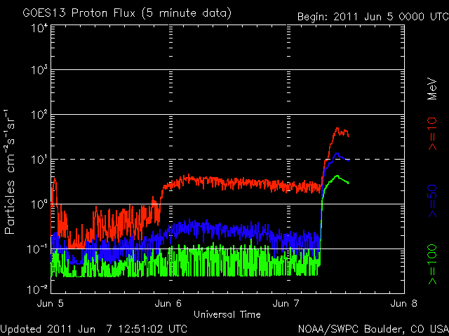

Une tempête mineur au rayonnement solaire (S1) est en cours :
Voici un bulletin qui a été mis en ligne par le SIDC :
Presto de la SIDC - BELGIQUE juin mar. 7 RWC 2011, 1008 UT

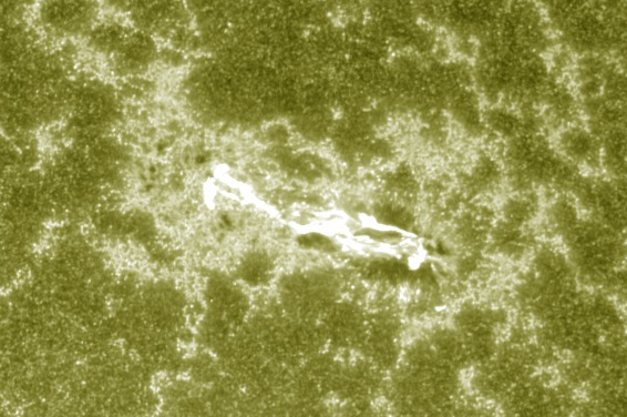

Une fusée a atteint un sommet M2.5 à 06:30 UT 7 Juin 2011. La région active 1226 est situé dans l'hémisphère sud à l'ouest du disque solaire visible. La fusée - un flash de rayonnement est associée à une éruption plasma. SDO / AIA 304 montre cet événement très impressionnant. Le nuage de plasma est déjà visible dans SOHO / LASCO et STEREO AB / images COR. Le nuage semble avoir une large mesure et peut provoquer des perturbations géomagnétiques arriver à la Terre. Les niveaux de protons a duré immédiatement. > = 10 MeV courbe a adopté la thresshold. Cet événement proton est arrondi à moteur. Plus de nouvelles suivront.
http://sidc.oma.be/
Les modèles CME n'ont pas encore été mis a jours on en sauras plus dans la journée...
