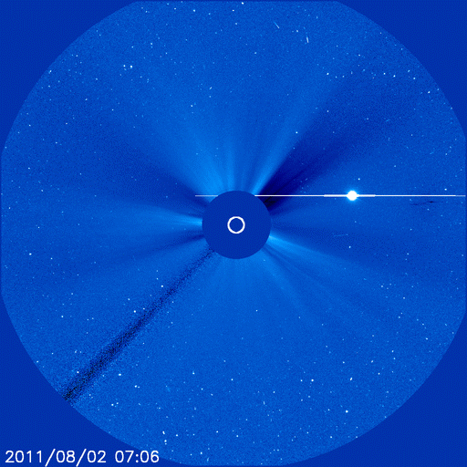

La CME vue par SOHO (c'est quand même bien faiblard, j'ai vu des CME bien plus brillantes par le passé):

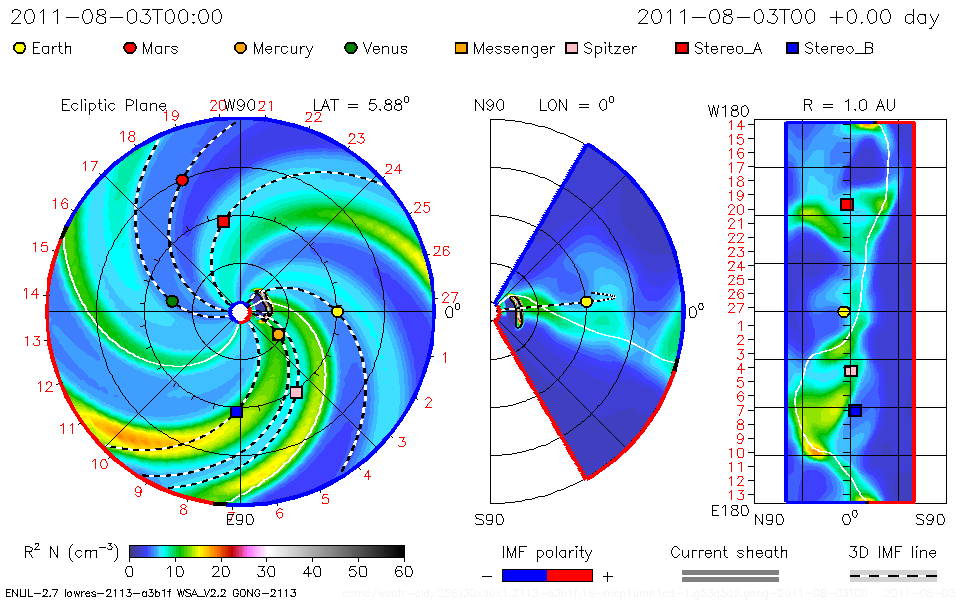

Modélisation de la CME:

Ouè elle a beau venir en plein sur nous , l'impact devrais être assez faible. une tempête magnétique G1 est attendu.

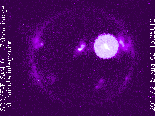

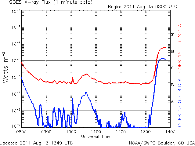

Il vient d'y avoir une explosion de classe M.6 , elle proviendrais apparemment de 1261.
C'est pas impossible qu'il y ai une classe X dans les prochaines heures....

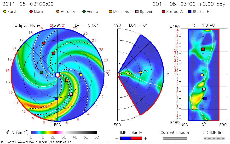

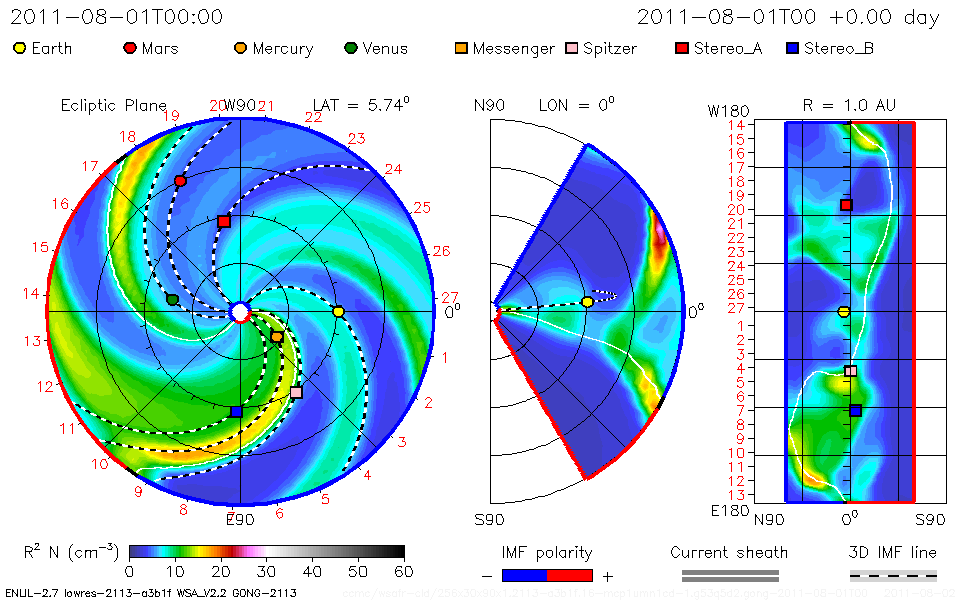

Nouvelle modélisation des 2 CME (il manque celle de ce matin):
Vu la vitesse assez lente du vent solaire actuellement, on devrait détecter les impacts de ces CME assez facilement! A surveiller ce soir...

EDIT : Leur nouveau modèle est complètement différent de celui d'hier ! Celui la modélise un choc dans les 800km/s voir plus !
Avec ca ce n'est pas qu'une G1 que l'on vas avoir !

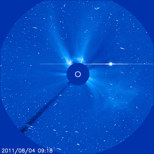

Sinon les images de SOHO montrent bien la CME de ce matin, il est bien possible qu'elle touche la terre, avec des conséquences faibles à modérées.
Une image de l'instrument LASCO C3 de SOHO:
On y voit 3 choses:
- La CME suite au M9 de ce matin, visible surtout en bas à droite
- La CME partie à l'opposé de la terre, juste au-dessus du soleil
- Les petits traits blancs sur l'image, traces de protons énergétiques faisant suite à l'éruption M9

Max.B: justement, un nouveau modèle est sorti, intégrant cette fois les 3 CME:
http://iswa.gsfc.nasa.gov/downloads/20110802_102100_anim.tim-den.gif
On voit bien que la première atteint la terre avant la fusion des 2 autres.
L'impact des 2 autres CME est maintenant prévu à 10h TU soit midi heure française.
