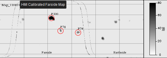

et ca a l'air de s'activer aussi de l'autre coté du soleil :
