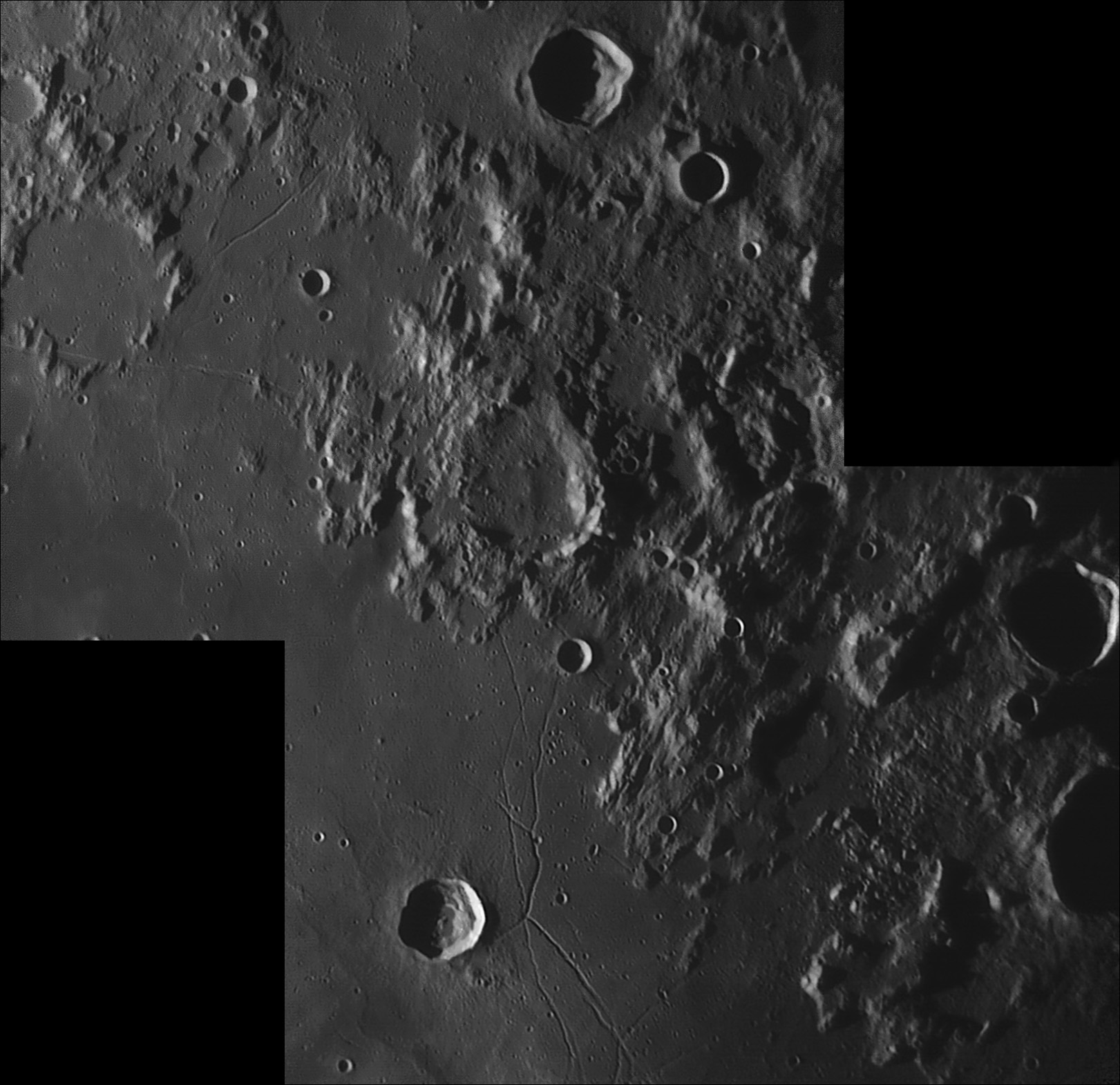

Après Clavius je vous propose Triesnecker et ses rainures, après un
traitement très fastidieux qui m'a pris des heures pour avoir un résultat
homogène (à cause des cirrus) et sans traits de registration. Là une fois
encore c'est Registax qui m'a donné le meilleur résultat, Avistack est battu.
J'avais une troisième capture mais j'ai fini par la laisser tomber, la
turbulence n'ayant laissé que trop peu d'images exploitables.:confused:
Télescope Newton 400/1800 personnel sur monture LXD 750.
Captures de 1500 images, PL1-M plus filtre rouge, barlow 5 x,
Tri à l'oeil image par image, traitement Registax, retouches
et mosaique Photoshop.
Réduction à 90 % de la taille d'acquisition.
Albéric
C'est gros bien sur mais je trouve que cela manque de finesse. Les cirrus sont passés par là c'est sur ! Cela semblait avoir un gros potentiel pourtant.
Il y a une trame horizontale visible sur mon écran mais cela vient peut être du Jpeg.
Marc
Quand deux poids lourds du planétaire se rencontrent :p
Dis Albéric, tu étais à bord de quel vaisseau ?????
salut j'adore ta portion de lune vraiment belle et en gros plan j aime ces clicher
amicalement lionel
Marc
diamètre de Triesnecker = 26km
diamètre des plus petits cratères visibles = 700 m
diamètre angulaire Lune = 0.43°= 1547 secondes d'arc pour 3000 km
Résolution théorique du télescope = 0.29 secondes d'arc
Résolution sur l'image : 0.36 secondes d'arc
C'est quand même plus qu'honnête pour une sortie en catastrophe, une collim. vite faite mal faite à l'oeilleton et des passages de cirrus...:be:
Pour la trame, c'est celle de la PL1-M, pas assez de signal. :confused:
Dis Issam, si j'ai bien compris tu nous traites tous les deux de 'gros' ? :be::p
Merci Yoyo26.;)
Albéric
Moi ??? Je n'oserai point maitre :a:
Salut Albéric,
on sent un peu les conditions pas tops sur certaines zones, mais c'est un joli coup cette vue lunaire !
Et pi chuis pas tout seul à faire des trous apparemment...:D:D;);)
On se lasse pas de tes images, tu fais preuve d'une grande patience pour l'acquisition de tes AVI, çà paye.
Pour moi tu es un exemple à suivre car le résultat obtenu n'est pas le fruit d'une acquisition d'un matos de folie mais plutôt de la construction d'un outil de travail et de l'utilisation de celui ci.

salut Albéric,
très belle image, c'est vrai qu'elle n'est pas aussi fine que d'habitude mais si les conditions n'étaient pas tops, c'est normal
bien joué
amicalement
guillaume;)

Oui mais là je n'ai pas cherché la belle mosaïque, plutôt de faire des images vite fait avant le rideau final des nuages ! :b:
Bon mais va falloir lui faire une petite orgie de photons à ton 500 ! Les petits cratères lunaire attendent de pied ferme ! ;)
Merci pour vos messages Anne, Guillaume, Cristel et Jean-Louis. :)
Albéric
Ne te méprends pas sur mes propos qui signalaient simplement de la douceur dans l'image, mais je sais tout comme toi combien il est difficile d'obtenir beaucoup de punch quand on pousse la focale. La résolution est excellente malgré une collimation faite vite !
Pour la trame, j'ai l'impression que c'est un phénomène qui augmente de plus en plus avec le temps. J'utilise de temps à autre la PL1M aussi (je ne poste pas tout) et j'ai de plus en plus ce genre de traits. Est-ce un vieillissement ou une manière de traiter qui l'exacerbe je ne sais pas, ou alors on y est plus sensible aujourd'hui ???
Marc le ciel n'est pas vraiment généreux depuis la fin de l'été, entre quelques nuits claires avec un seeing à pleurer et le reste sous les nuages, je me contente des rares moments à peu près exploitables ! :(
Je pense que c'est juste une question de sensibilité aux petits défauts de traitement à force de pratiquer. ;)
Albéric
Quand on suit tes images on sent bien la présence des cirrus sur celle-ci, elle est quand même très présentable.
On sent que ça manque de punch mais la résolution est top.
Bravo Albéric.
Au passage, je te félicite également pour le Clavius qui vaut son pesant d'or! :)

pas mal tout de même car le seeing est vraiment ingrat depuis pas mal de temps (deja au 200 c'est dur alors avec le double j'ose même pas imaginer)
concernant avistack je ne traite quasiment plus rien avec car le temps de traitement est trés long et bien souvent registax fais aussi bien en 10 minutes chrono :be: (sauf cas extreme)
C'est désespérant y compris pour cette fin de semaine qui s'annonce tout aussi bouchée ! :(
Finalement on en revient d'Avistack ! ;)
Merci, c'est pour l'instant l'un des deux meilleurs que j'ai obtenu. En attendant mieux... :)
Et encore merci Jubu, Lucien, Kilkim et Siegfried. ;)
