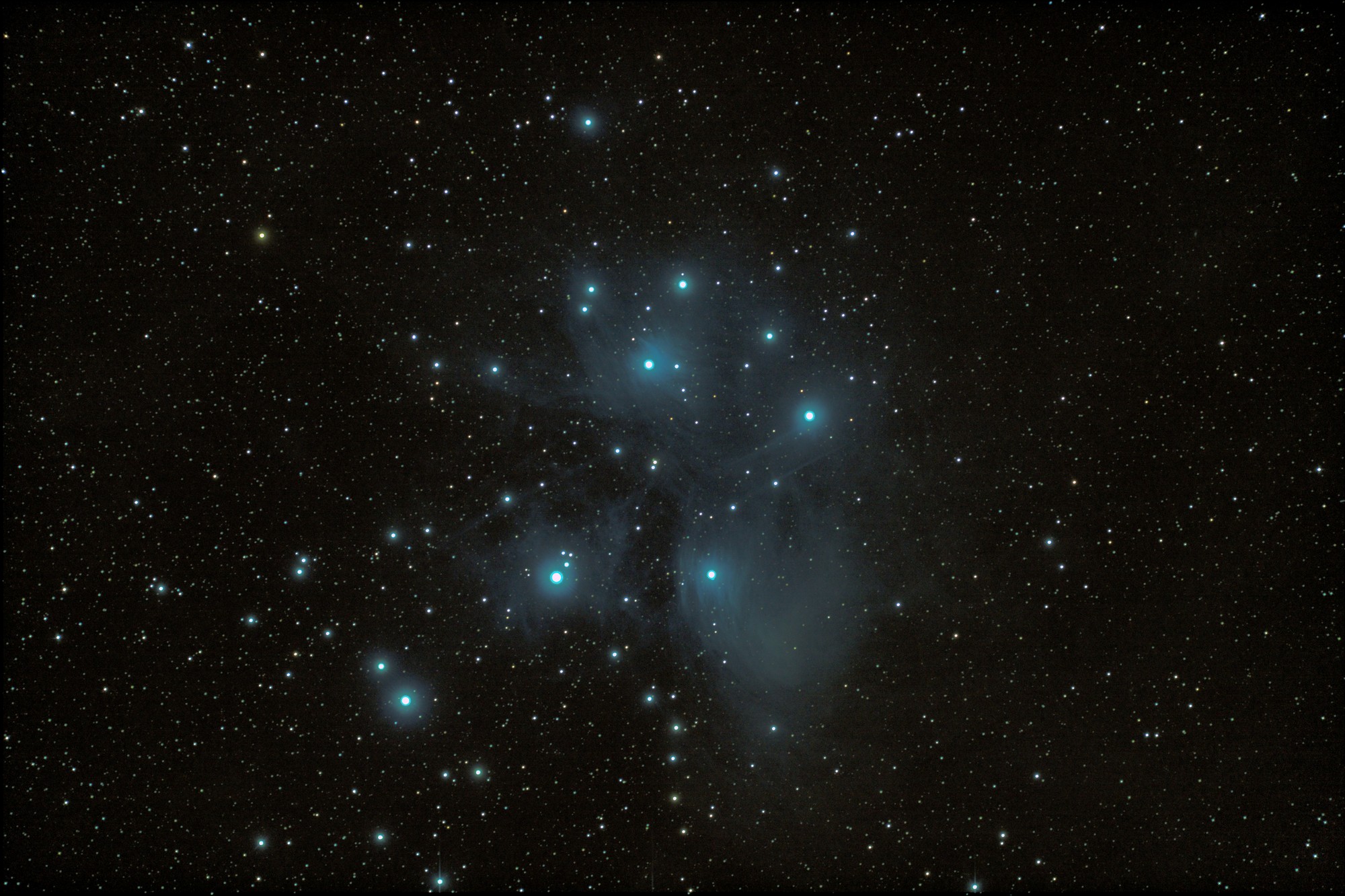

Une photo des Pleiades.
Ce qui me géne un peu c'est le liseré bleu autour des grosses étoiles comme avec une achro ?? ce liseré apparait même sur les brutes de 2mn de pose en cours de prétraitement normal par IRIS.
Quelqu'un a t il une idée de l'origine, ou de comment le supprimer..
Voici le set up:
le 5 novembre 2010 - Au dessus du col du Barioz (Isére) Alt: 1400m
EOS 1000D sur ED80 avec flattener reducteur x 0,8 William Optic type 2
focale resultante 480mm
sur HEQ 5 en guidage manuel par webcam sur lunette 80/400 + ordi
Qualité: RAW ISO* 800
MAP*: Par «*live view*» à x10 sur écran ordi (Fwhm)
Total 23 poses de 2 mn
5 flat 13 offset 11 dark
Prétraitement IRIS + traitement Fitswork (niveaux et courbes)
Paramétres de niveau de signal:
pose totale 46 mn à f/d 6
Capteur EOS 1000 D non défiltré
Ciel peu pollué
Belles volutes de gaz.
Par contre 2 choses sont dérangeantes : la couleur verte et le bruit un peu trop présent.
Une rapide correction du vert, un peu moins de luminosité et le tour est joué.

Ce qui me géne un peu c'est le liseré bleu autour des grosses étoiles [...]
Saturation partielle de certains canaux de couleurs autour des étoiles les plus brillantes. Je suppose que le cœur des étoiles est saturé.
Solution? Faire des poses complémentaires en réduisant le temps jusqu'à ne plus avoir de saturation. Puis faire un assemblage HDR.

on ne reviendra pas sur la couleur et le bruit : ca se corrige facilement et ca n'enleve rien a la beauté de ton image.
ceci dit les halos autour des grosses etoiles est typique au schoot avec un APN; j'ai eu le meme probleme avec le 400D et la 80ED. Il doit y avoir un reflet pas tres loin de ton capteur. il faut traiter le probleme a sa source. deja, utilise tu un tube allonge?
salut
Bonjour goto 24,
Je ne met pas de tube allonge car j'utilise le correcteur réducteur, et le foyer est facilement atteint, sinon oui, il serait nécessaire.
J'ai regardé pour les reflets, mais c'est pas évident :?:
Merci pour ton aide. Je vais encore chercher.
regarde bien a l'interieur de ton PO s'il n'y a pas de partie brillante. sur mon setup c'etait le filetage a l'interieur du tube allonge qui jouait un peu le role d'un reseau de difraction. j'ai peint le tout en noir mat et plus de soucis.

Franck,
J'ai réduit le vert, en effet c'est mieux mais j'ai souvent du mal à juger l'absolu de couleurs, c'est pas la 1ere fois. J'ai remis l'image dans la galerie.
Pour le bruit, j'aurais du poser plus longtemps mais je venais de finir M31 et je me gelais :cry:
Merci pour tes conseils toujours bien fondés.
Merci gerard33, ça fait toujours plaisir de la part d'un spécialiste reconnu !
:D:D:D:D:D
seul mon père m'a reconnu après beaucoup...d'hésitations!:be:
