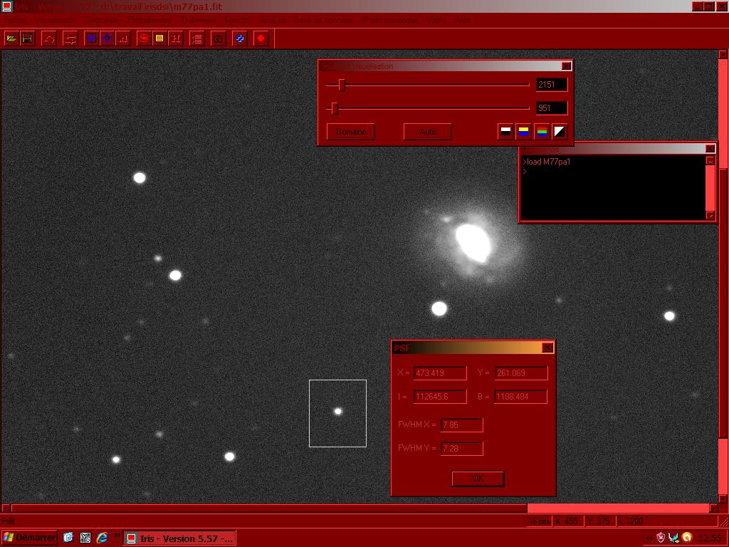

enfin une image pour cette période d'automne , mais avec un seeing très mauvais ( 7 arc sec sur les brutes )
la ddp très efficace de Nebulosity permet de sauver les meubles , mais elle ne peut pas faire de merveille non plus ....
Telescope Celestron C9 + reducteur AstroPhysic 0,67 X , camera ccd Meade DSI pro III sur Monture EQ6 modifiée par Pierro Astro , guidage par Diviseur Optique avec caméra ccd DMK 31 et logiciel Guidemaster ; interface pierro astro .
Luminance 120 X 2 minutes .
RGB seulement 5X 2 minutes sur chaque couche .

Gg : je suis quand même dubitatif sur les 7" de seeing. Je veux bien croire que dans le Sud c'est pas trés bon, mais je me demande si tu n'as pas un autre probléme (MAP, optique... je ne sais pas);
re,
regardes attentivement les étoiles au centre de l'image, juste en dessous et à gauche de la galaxie : il me semble voir un faible spot plus sombre au centre, cela me rappelle l'ombre du secondaire. Ce qui signifie mauvaise MAP. Peux tu verifier sur les brutes ?
re,
re
Oui j'ai vu les points noirs , mais je pense que ça vient de la ddp de nébulosity qui est plus hard que celle d'iris
Je n'ai pas appliqué de traitement sur les étoiles ...puisque de toutes façons il n'y avait que très peu de détails sur la galaxie , inutile de maquiller...
Pour la map j'ai fait du mieux que j'ai pu avec un masque de Bahtinov , mais je ne l'ai pas revérifiée en cours de route ....
Les outils d'aide à la map avec nébulositiy ( fine focus qui mesure en direct la fwhm et l'intensité maxi d'une étoile ) ne servaient à rien car ça variait à chaque mesure à cause de la turbu ça montait , ça descendait ...on ne voyait pas de différence si je bougeais la molette de map dans un sens puis dans l'autre ... j'avais un temps d'intégration de 5 secondes je crois et c'était encore pire si je prenais un temps plus petit....
Avec le masque de Bahtinov j'ai pu centrer l'aigrette "mobile" par rapport aux deux autres ....bon c'est peut être pas précis ....
Pour le guidage , idem avec un temps d'intégration de 2 sec ça bougeait beaucoup ....un des Pb du DO qui est à la même focale que l'imageur ....il faudrait que je puisse intercaler un diviseur de focale sur la DMK => modifie le tirage donc il faut que je reprenne tout le montage du DO avec les différentes bagues d'écartement M42 ...
Enfin je pense que le ciel n'était pas propice à une bonne résolution ce soir là , mais peut être que j'ai aggravé la résolution par une mauvaise map ...

Voici une brute ( depuis le portable d'acquisition ) , l'échantillonnage étant voisin de 1 avec le réducteur , la valeur en pixel est directement la bonne valeur
