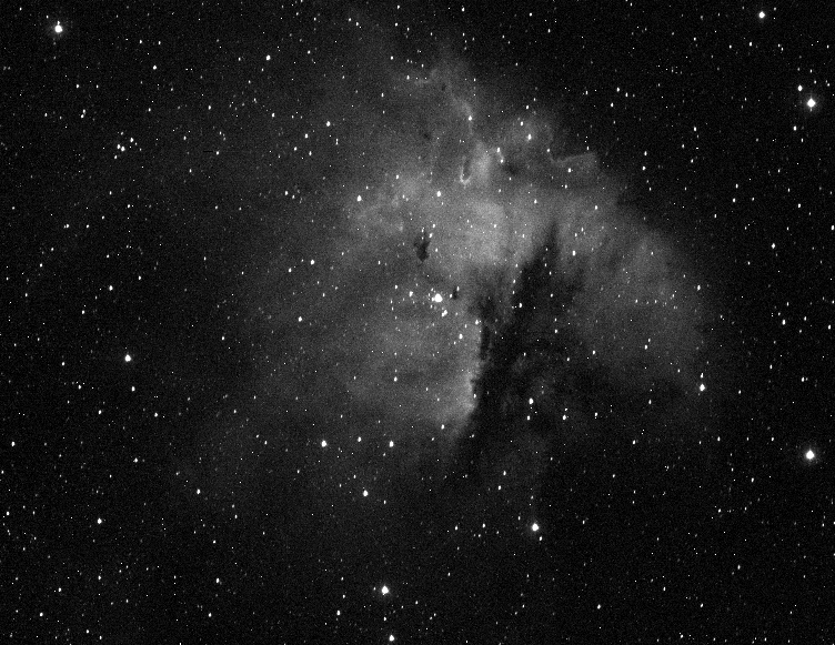

bonsoir a tous et et toutes,voila ma dernierre images je me suis refait le pacman avec que le ciel soit a nouveau boucher,puis chose que je ne fait j'amais je joint une brute de l'aquisition.
amicalement lionel
4 x 600 sec en HA
11 dark
11 offset
13 flat
traitement sous iris et finitions sous photoshop
LA BRUTE:
La Traiter:

Bonjour Lionel :) ,
Il y a un sacré signal sur cette pacman ! Par contre, tu as dû avoir un petit problème de suivi, car les étoiles ne sont pas rondes, et j'ai l'impression que la compression abîme un peu l'image ... c'est une jpeg ?
De quoi prendre des crises en ce moment des poses de 600" avec les nuages je n'aurais pas osé.
Il va falloir que je m'équipe de ce filtre, la brute est motivante.
merci a vous deux,oui j'ai eu un souci avec l'autoguidage entre guidemaster et ascom pulseguide que j'ai désactiver après, avec la version M42 et tout est rentrer dans l'ordre donc la prochaine fois,je le désactive avant et plus de souci avec.pour le filtre je les acheter chez m42,oui scopy elle est en JPEG mais avec une compression mini

Je vois que tu utilises G M , une petite astuce qui fonctionne si tu as une étoile guide assez lumineuse quand gm par dans tous les sens et que je n'arrive pas à avoir un suivit correct je le ferme et passe avec phd guiding avec un temps d'exposition plus long entre 1 et 3" pour réduire les effets de la turbulence et çà fonctionne et vice vers çà tu peux l'essayer la qhy 5 fonctionne avec les deux softs.

le ha avec une ED 80 , faut poser , poser , poser ......mais tu t'en sort bien , bon c'est sur ça fait prendre des risques sur le guidage tout est histoire de compromis.
belle réalisation.
