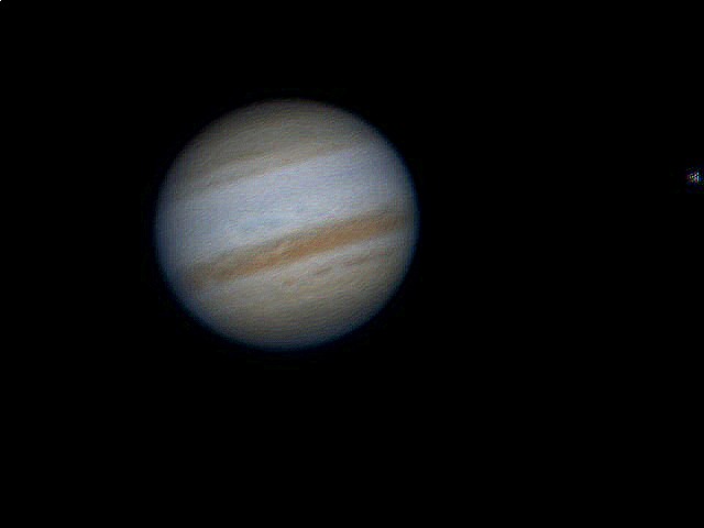

Je vous expose mon petit soucis, j'ai deux Jupi une au C8 l'autre avec un C9 et dans les deux cas j'obtiens des planétes "molles" qui manquent de netteté. Les deux telescopes sont bien collimatés. Quand je fais ma mise au point, je sents qu'il y a comme un soucis, un manque de "piqué" sur mes avis. J'ai utilisé une barlow de x2 avec le c9 et une projection à l'oculaire avec le c8. Bon.....C'est peut'être de la turbule tout simplement et je me fais des idées;)
La premiére jupi est au C9 l'aute au C8. Qu'en pensez vous.
Oui, si tu es sûr de ta collimation, et que la turbulence n'était pas énorme, y'a un problème. Il me semble quand même qu'il y a du chromatisme (atmosphérique ?). Comment fais-tu la mise au point ? Sur un satellite ? Bizarre quand même d'avoir le même problème sur 2 tubes différents ... je pencherais donc sur un problème externe aux tubes, turbu ou ta technique de MAP.

Il faut dire que tout mes répères changent car je passe d'une lunette C6R à un C9 mais c'est sûr que c'est un probléme externe aux tubes. J'ai fait ma mise au point sur Jupi non pas sur un satellite.:?:
C'est mieux de faire la mise au point sur un satellite pour Jupiter, c'est plus précis surtout en cas de turbu. A l'acquisition, gain poussé pour bien le voir, puis réglage minutieux (ne pas hésiter à y passer beaucoup de temps pour trouver la plage de netteté). C'est difficile sur un SC car elle est très courte. L'idéal est d'acquérir un crayford (au mieux motorisé, mais côté prix ça commence à douiller !). Mais avant d'engager des dépenses, vérifie quand même ta collimation ...

Ce sont des images empilées, traitées avec registax (400 images environ)
C'est vrai que la plage de mise au point est plus que courte.
Je ne veux pas vous embêter avec mon petit soucis mais voici 2 "brutes". Ce sont les brutes de ma premiére jupi celle faite au C9.
Tes brutes sont assez proches de celles que j'obtiens avec mon C9 : as tu utilisé le filtre Registax Wavelette (les 3 premières couches donnent de bons résultats?
Sébastien
Je me suis permis d'appliquer sur ton image ci-dessous, "align RGB" et quelques "wavelettes" sous Registax.
Je ne suis pas très bon, mais je pense que ton soucis est lié au traitement et pas à la mise au point.
A mon avis, avec tes brutes compilées tu peux avoir mieux.
J'ai l'impression que tu as un peu de "peau d'oignons" : as tu bien poussé ton gain > 90% et mis le gamma à zéro lors de la capture vidéo?
Bonne soirée
Sébastien
Non, mon gamma n'était pas à zéro et mon gain à 50 ou 60 pour cent maxi! j'étais à 10 images seconde avec QC focus. C'est nettement mieux ton résultat! Je pense quil me faudra revoir mes réglages avi et mon traitement! Merci à vous de vous pencher sur mon cas!
Après, c'est peut être si tu as pris des avi de plus de 2min, dans ce cas la rotation se fait sentir et ça "floutise" le tout ^^. C'est vrai que l'image retraitée de sebastien peut paraitre mieux, mais du coup elle est un peu surtraitée ( apparition du grain ). Après, ça dépend des gouts, si tu aimes les Jupiter styles "impressionnisme"... ^^.
Heu, par contre, je ne sais pas ce que tu utilises comme caméra, mais je serais toi je mettrai plutot gain a 0 ( et donc temps d'exposition un peu plus long ). Si tu aurais fait ça, tu pourrais pousser le traitement un peu plus loin, et donc faire apparaitre plus de détails ! Pareil pour le nombre d'images par secondes, je mettrais a 5. Bon personnellement j'utilise une spc900nc, et donc si je fais plus de 5, c'est tout de suite moins bien. Peut etre as-tu une caméra beaucoup plus "pro", qui te permette d'aller jusqu'a 10, voir plus si ça se trouve...
Ah oui, tout le but de la procédure sur Registax est d'arriver à la dernière fenêtre pour pouvoir appliquer les 'wavelets' (et autres réglages). C'est magique, on passe d'une boule floue à une planète! ;)
Lexou, je suis complètement en phase avec toi sur le fait que le traitement que j'ai appliqué est trop fort.
Cependant, je ne partage pas les conseils que tu donnes pour la spc900.
J'utilise cette webcam et les meilleurs résultats se situent en mode couleur optimisé avec gain autour de 90%, gamma à zéro, 10 ou 15 i/s, 90s d'acquisition.
Un gain faible et gamma > 0 provoque une sorte de pelure d'oignon au traitement!
Maintenant, si tu obtiens des super résultats avec ta méthode, je suis preneur...
Guy03, tu gagnerais peut être à découvrir Avistack qui est encore plus automatisé que Registax et qui propose des wavelets tout en finesse...
Bonne nuit
Sebastien
Merci à vous, je note tes paramétrage Sébastien et les appliquerais une prochaine fois! Plus de gain pas de gamma et 90 secondes d'avi pour Jupiter.

la premiere est carrement dans les choux niveau MAP,la deuxiemenc'est un peu mieux,mais je comprends pas:tu as un C8 et un C9,c'est ça ?
as tu par ailleurs un crayford pour faire la MAP,celle ci est grandement facilité avec (essayé et approuvé),tu degrossis la MAP à la mollete et ensuite avec le crayford tu ajuste et tu n'est pas embeté par le shifting qu'il y a toujours sur ces tubes
on dirait également sur tes vues que la turbu à un peu lissé le tout aussi,il y a plusieurs facteurs qui jouent en general

@ sebastien : en fait pour le gain, essaye un même soir, dans de mêmes condition une video avec gain a zero et une avec gain > 90. Pour le gamma, je suis aussi d'accords avec toi, je met très faible. Cependant, quand on fait une prise de vue, qu'on ajuste le contraste, la luminosité, le gain, c'est comme si on appliquait un traitement a chacune des photos : pas besoin, tu prends des avi avec des images les moins travaillées possible, comme ça, tu peux mieu ressortir au traitement. Enfin, pour le nombre d'images par seconde, j'étais un peu sceptique aussi. J'ai testé en mettant ma webcam devant une image couleur, et franchement, sincèrement, le meilleur résultat est pour le 5 images seconde. J'étais en mode optimisé aussi. La différence se fait vraiment ressentir quand on compare. Pareil, essaye ça ( si tu veux, je peux te passer mes résultats, je crois que je les ais encore ). J'ai vu que, au niveau technique, de toute façon, le flot d'info envoyé par la webcam étant déjà trop important pour passer en entier dans le cable USB. Donc il y a compression. Donc a 10 images secondes, tu ne passeras de toutes façon pas plus d'info, sinon plus dégradées.

Pour ma part, j'ai fait quelques essais à 5, 10, 15, 20, 25 et 30 i/s : 10 ou 15 i/s me semblent mieux, mais la turbulence que j'ai eu jusqu'à présent ne me permet pas une mise au point géniale... Mes résultats sont par ailleurs moyens (Cf. mes posts sur Jupiter).
Concernant le lien de "Bayle", la conclusion indique 10 i/s en mode Raw (Est ce que je regarde le bon truc?).
