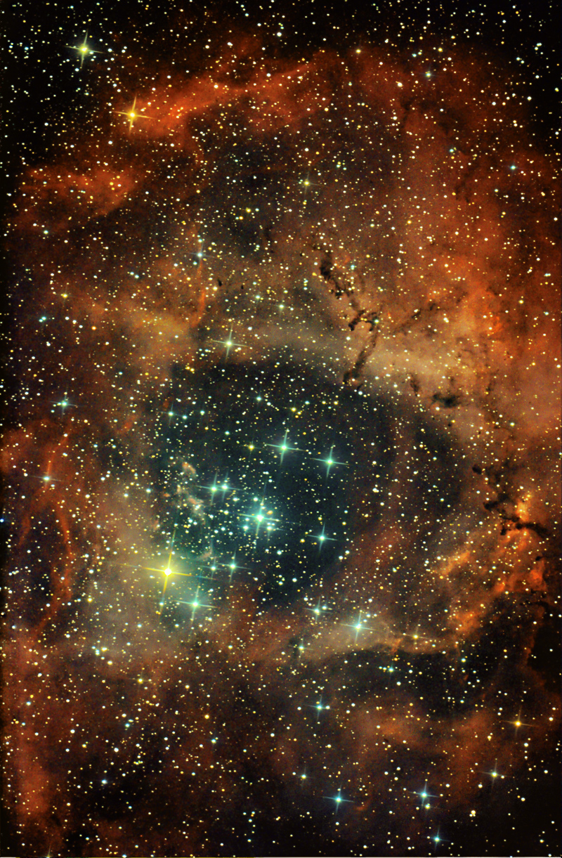

Enfin, au bout de 2 mois.
Vu l'heure tardive au lieu de M77 j'ai pointe un bout de la Rosette (NGC2244).
3h40 de pose (44*5min à 800ISO) toujours SW254/1200 + EOS sur EQ6 modifié
96% d'humidité, l'eau de condensation faisait flic floc. L'optique du guideur est restée sec grâce aux résistances que j'ai installées.
Le secondaire était couvert d'une fine couche de bué qd j'ai démonté l'instrument, vu le faible contraste des brutes, je pense avoir fait les poses avec la buée.
J'ai tenté plusieurs traitements celui lui si me plaît mais l'image est criblé d'artefact du au masque d'étoiles.
Faux que je retrouve la démarche en faisant attention au masque.
Mais pour le plaisir de faire enfin du CP je vous envoi cette version en cours de travail (un peu jaune, une choille verte, un peu pas fini...).
La modif EQ6 n'as pas donnée ce que j'espérai, L'amplitude RA est nettement trop forte. A faire d'autres tests. En tout cas la monture à retrouvé + que jeunesse.
Le nord est à droite, l'alongement des étoiles est sur l'axe vertical, (est, ouest)
Salut JP, un zeste avec le jaune ça s'accorde ;)
Ce qui me mets au défit c'est retrouver le traitement pour le refaire sans le masque d'étoiles, une vrai tueérie ce masque sur fond de nébuleuse.
Bonjour Siegfried elle est deja pas mal comme dit Jean-Pierre un poil jaune mais tu vas vite te refaire la main et retrouver le bons paramètres.C'est une belle image.
Quelles modifications tu as fait à la monture. Le suivit est pas mal les étoiles sont presque rondes çà vient peut-être de la mes?

Salut Siegfried,
Shoot bien sympathique!!! faut juste rééquilibrer les couleur...
J'ai des étoiles vertes sur mon écran...
Après ca se sera une tuerie...

Comme les copains, le jaune est un peu trop présent. Pour les artefacts, dans ce format là on les voit pas, ça semble tout bon

belle image , tout comme M31 ça mériterait une mosaïque pour la faire entrer en totalité ....

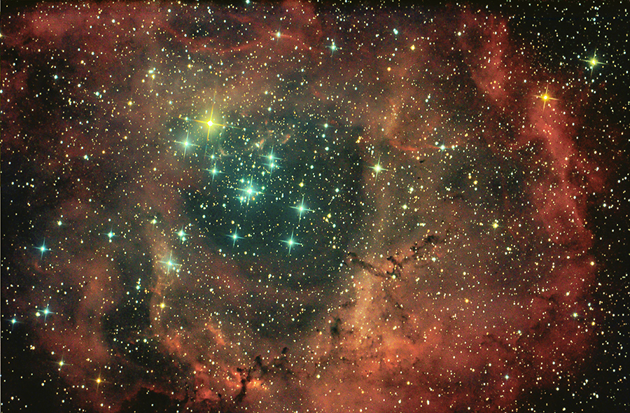

Voila 2 nouvelles versions, nord en haut. Je commence à trouver un meilleur compromis signal sur bruit.
J'hésite entre la version jaune et magenta la dernière étant plus contraste mais moins naturel.
Les 2 en lien pour pouvoir comparer dans 2 fenêtres, qu'en pensez vous?
http://siegfried.bauer.free.fr/cp/rosette-siglip_asin-wa.jpg
http://siegfried.bauer.free.fr/cp/rosette-siglip_asin-wb.jpg
Puis la 1° en direct
Et voila une brute, quelle dynamique plate!!
