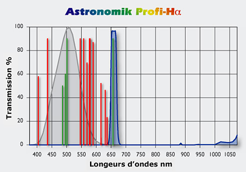

A cause de la PL galopante dans la région de Marseille, je pense investir dans le filtre H-alpha 13 nano astronomik pour mon setup ATIK 16 + SW ED 80 !
http://www.astronome.fr/produit-filtres-imagerie-filtre-astronomik-h-alpha-13nm-561.html
La courbe du 13 nano !
Mais avant d'acheter j'aimerai savoir si je ne vais pas faire un double achat !

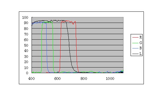

Est ce que le filtre rouge de mon Kit L RGB ne ferait pas la même chose vu sa courbe de transmission ?;)

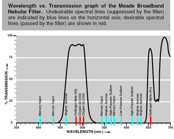

ou bien mon filtre Broadband Meade ?(qui tire sur le vert foncé)

Cela restera de la "large bande" quand même. Certes il y aura le Ha dedans, mais avec beaucoup d'autres choses.
Ce qui peut être utile c'est de croiser un UHC-E avec un filtre de couleur.
L'UHC-E va laisser passer selectivement une plage autour de 500nm (Hb et OIII) et entre 650~700nm (Ha, SII).
Ces deux plages sont suffisament éloignées pour que, associé avec un filtre R, G ou B, tu vire finalement pas mal de choses "en trop" (la pollution lumineuse, c'est l'affaire de l'UHC).
Du coup tu te retrouve avec un filtre UHC+Rouge qui laisse passer le Ha (à 90%) mais plus le SII, et avec l'UHC + vert, ou le bleu tu dois te trouver avec un filtre (moyen coté transmission) OIII ou Hb.
http://www.webastro.net/forum/showthread.php?t=39308
Ce sera moins bon par contre qu'un filtre "spécialisé", mais nettement moins cher aussi !
Essaie donc ton filtre Meade AVEC ton filtre rouge ... tu va perdre un peu en transmission (à peine) mais gagner beaucoup en largeur de bande !

Le meade est "Bande Large", je le trouve quand même assez selectif, du moins avec l'essais que j'ai déja fait !
Je vais donc suivre ton conseil et essayer les deux à la fois, ça me ferais donc un H-alpha low cost !!

Ce sera certainement "moins bien" qu'un vrai filtre Ha (qui ne fait lui que quelques nm de large), mais cela aura le mérite d'isoler grossièrement le truc quand même !
Il faudrait que je regarde dans ma base de donnée si j'ai la courbe de transmission pour ce filtre Meade, et je pourrais alors mélanger avec un R astronomik par exemple.
