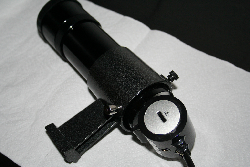

Nouveauté du jour: guidage au chercheur 9X50 en remplacement de la lulu 70/400.

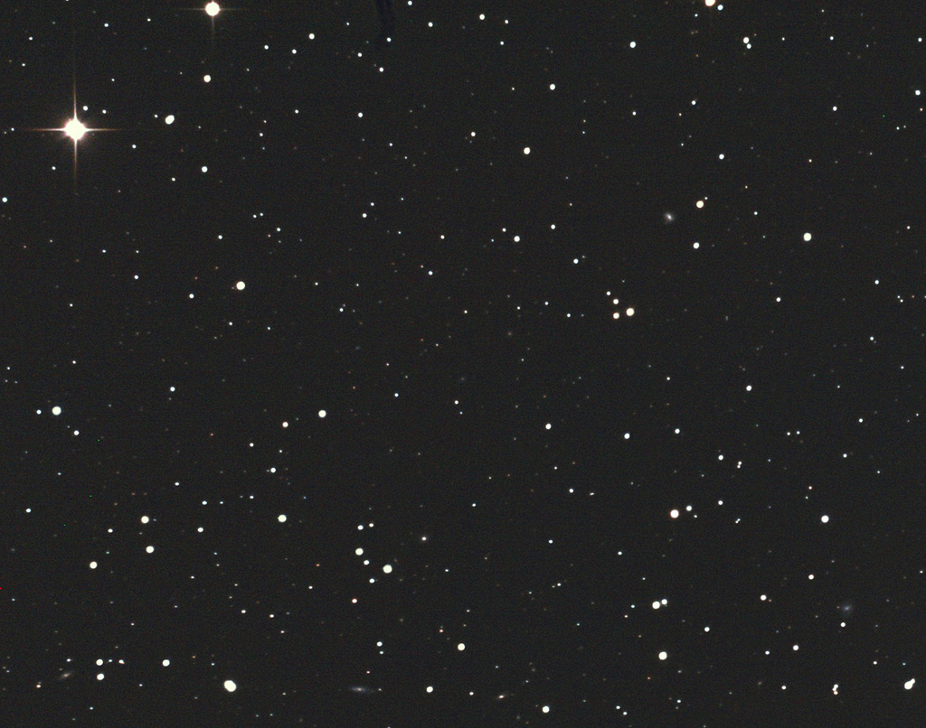

Les images (recadrées pour se centrer sur le quasar):bien sûr, visuellement, rien d'extraordinaire, c'est l'objet lui-même qui l'est...

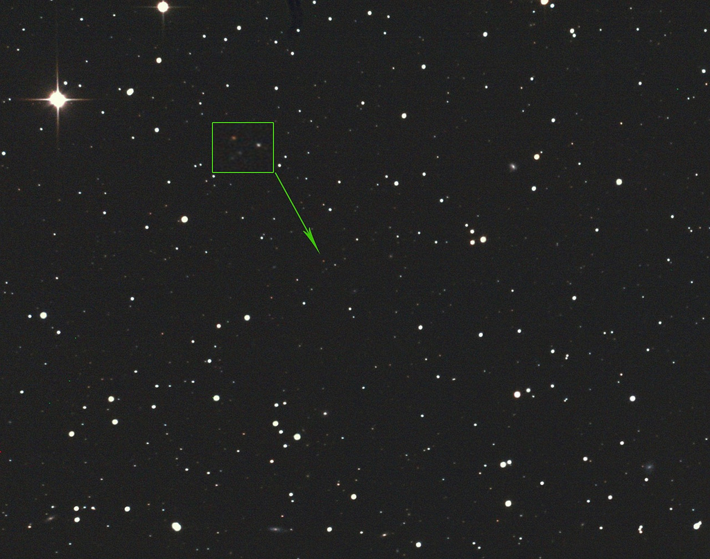

Où se cache-t-il ?
Allez, un peu d'aide...

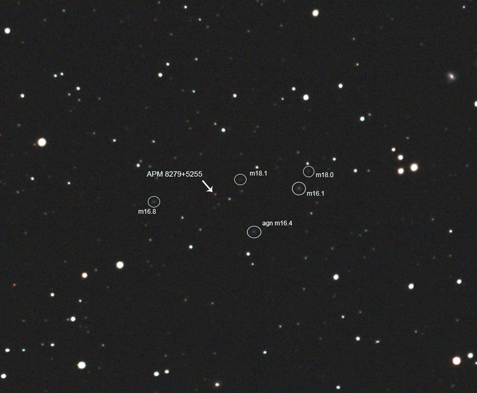

Remarquez le couleur rouge du quasar due à son redshift très élevé de 3,9.
Enfin, une petite idée des voisins d'APM... grâce à Christiand !!!

- Première: Lunette-guide 70/400 remplacée par un chercheur 9X50 et Toucam 3 modifiée LP.

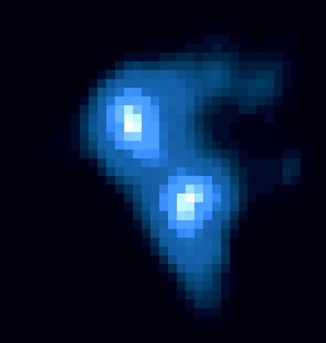

En complément sur APM, d'après les infos trouvées sur Internet, le télescope à rayons X Chandra a révélé des vents à grande vitesse (40% de la vitesse de la lumière) autour du trou noir, ces vents pouvant jouer un rôle clé dans la croissance des trous noirs super massifs.
Les gaz tourbillonnants vers le trou noir sont chauffés à des millions de degrés et produisent d'importantes radiations, des rayons X. La pression de ces radiations repousserait la matière vers l'extérieur du disque, cela limitant la quantité de matière capturé par le trou noir.
Ce phénomène de gaz tourbillonnants:
Il y a un effet de lentille gravitationnelle dans l'image d' APM 08279 prise avec de gros télescopes, une galaxie se trouvant sur le trajet de la lumière entre le quasar et nous. Cet effet amplifie la lumière du quasar, qui paraît plus lumineux qu'il n'est.
APM08279+5255 imagé par Chandra:

Ah voici l'APM fait avec 750mm. Comme je te l'expliquais ce fut un bon challenge de lui tirer le portrait. Il n'existe probablement plus à notre époque car cette image est un voyage dans le passé trés lointain.
Il faut imaginer que les petites galaxies à magnitude 16 ou 18 sont bien plus proches de nous que le quasar, situé trés loin en arriére plan.
C'est une lentille gravitationnelle et son éclat remarquable est donc amplifié sur son long trajet par une galaxie située dans l'axe de visée.

Le guidage au chercheur va faire prochainement l'objet d'un post/tuto sur le forum, montage, réglages, paramètres de guidage... écrit en collaboration avec Airconone, qui utilise également ce système. Dès que j'aurai fait une ou deux captures d'écran de GM pendant le guidage... Si ça t'intéresse...
Le montage:
