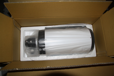

Au déballage, pas de grande surprise, tout est nickel...
Bien emballé, je regrette l'absence d'un mode d'emploi... mais bon il est facilement trouvable sur le net. (tout du moins pour la collimation - C'est le principal)
Donc, j'ai l'impression de me retrouver avec la qualité de la 80ED de chez SW Black Diamond, la finition n'est pas mauvaise en soi...

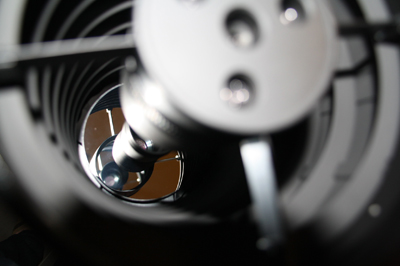

J'enlève le capot, et je jette un coup d'oeil au miroir primaire. Sur la toile, j'avais vu certains coups sur le contour. De mon côté, on remarque en effet quelques éclats sur le pourtour, mais rien de bien alarmant.
Sur photos, je pensais que l'obstruction allait être plus impressionnante. Néanmoins, on se retrouve bien avec 39% d'obstruction. Je ne me destine pas à l'observation, ne manque plus qu'une image en conditions réelles.

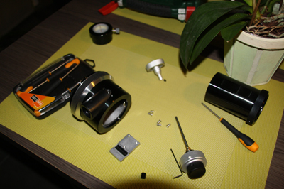

Je m'attaque au crayford... La bête noire de cet instrument (sur papier). Et en réalité, également. ;-)
il ne faut pas longtemps pour se rendre compte que le crayford ne pourra jamais supporté l'ensemble de mes accessoires... Là encore, j'ai l'impression de me retrouver avec le crayford de chez SW, mais je dirai quand même un plus pour le RC, il est facilement orientable à 360°C, il s'y fixe solidement, je trouve que la démultiplication est plus précise, et plus souple...
Avec ces quelques points positifs, je ne suis pas plus avancé, et le stress m'envahit quelque peu... Car, sur le net, c'est une nécessité, le PO doit être changé...
Mais, pour ceux qui ne le savent pas encore, j'avais effectué une modification sur le PO de ma 80ED (à la sauce Patry), ni une ni deux, je démonte le PO du RC, et j'effectue la même modification.
Et... Ca fonctionne!!! :be:(Je vous invite à aller sur mon site pour découvrir la manip de Patry sur 80ED.)

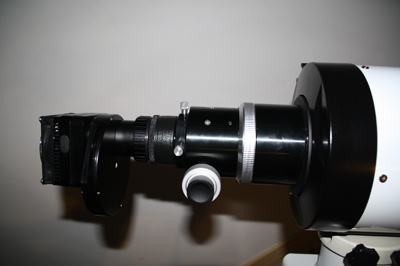

Voici une image de la configuration avec dans l'ordre depuis le RC vers la CCD:
- Une bague allonde de 10 cm pour éviter un back focus trop important sur le crayford
- Le fameux crayford modifié
- Le réducteur/correcteur 0,8X de chez Intes (back focus 70mm)
- La bague adaptatrice SC-T2
- Bague allonge
- La roue à filtre
- La CCD
ET COMME PAR MAGIE TOUT TIENT EN PLACE!!! :be:Les vis de serrages sur PO ne provoquent aucun mouvement (contrairement à la 80ED). Ainsi la Mise au point est "en théorie" figée.
Ne reste plus qu'à espérer que la mise au point se fasse... (suffisament de backfocus)
Je vous l'accorde c'est un fameux bazar derrière le PO. J'ai toujours une appréhension pour les fléxions mais la stabilité est bien là.:rolleyes:

Bonjour et bienvenue dans le cercle des utilisateurs de RC. Vous êtes déja quelques uns sur WA.
Il faut vérifier si le PO ne bouge pas avec l'APN en position verticale (Crayford bloqué).
Une reco : mets un garant pour protéger ton APN de la chute (une chainette ou un cordon par exemple).

Au fait, tu as joué sur quelles vis? sur le PO? ou celles sur le secondaire?
Niko.
ON NE TOUCHE PAS AUX VIS DU PO :b:
Uniquement les 3 vis du secondaire pour collimater, les autres servent à l'alignement du capteur CCD (on n'y touche donc pas)
