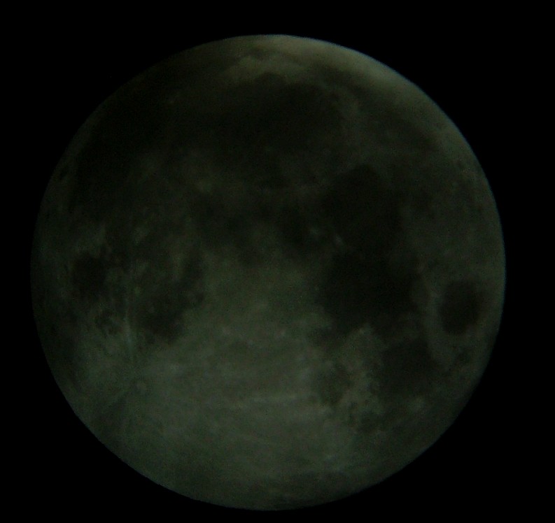

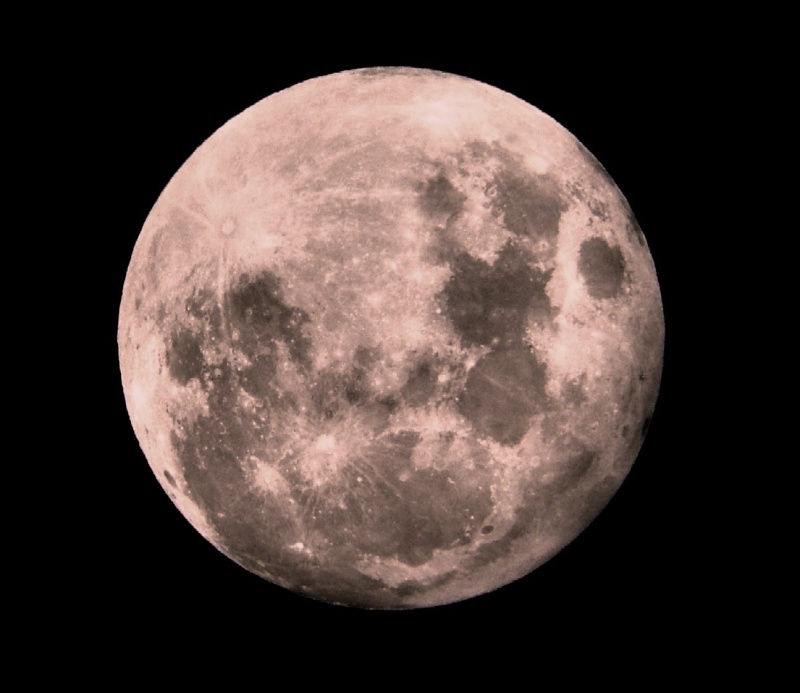

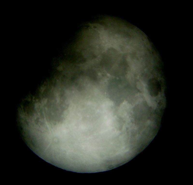

Pour le hpotos de la Lune, Non! J'ai fait de pas trop moches photos en afocales sans moteur; la Lune est très lumineuse et ne demande qu'une fraction de seconde de pose;
Voici un exemple de photos que j'ai réalisé avec mon 350D et avec le Panasonic Lumix de mon Gamin.
Ci-dessous le début d'une éclipse, puis la totale.
Bien sur, il ya toujours moyen de mieux faire.
