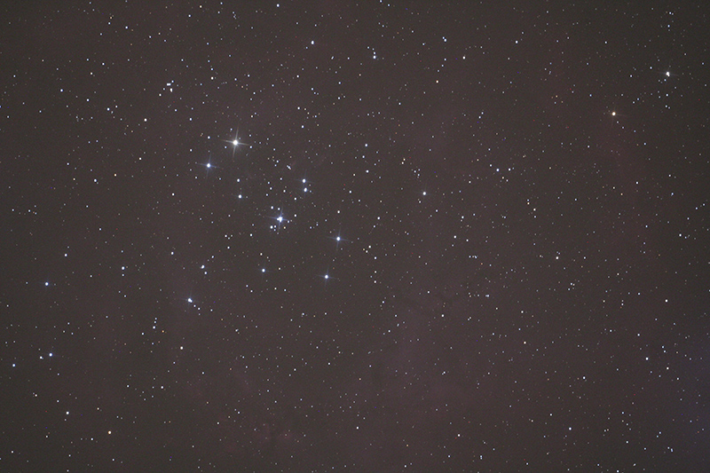

Et voila une bonne image brute:
Passage de bancs de brume, buée sur le sécondaire... ont conduit à ce résultat modeste.
Pas facile de faire une image à partir de ça.
Pour commencer j'ai regarder les brutes, bien que les étoiles étaient correctes, seulement 11 sur les 44 images avaient un minimum de dynamique.
J'ai sélectionner 26 des 44 et je refait une addition (je n'ai pas eu le cœur de tout jeter).

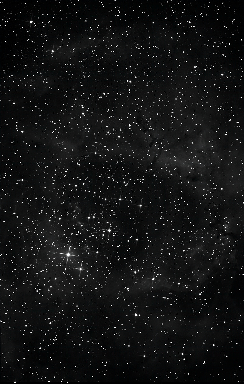

Finalement c'est dans toshop que j'ai réussit par finir d'obtenir une luminance correcte.
En fait de base je partait plus mal, un traitement à la va vite. Ouverture image RGB, copie de l'image et passage en lab, recup de la luminance, petit rehaussement par courbes. Et la au lieu d'importer le résultat dans l'image RGB j'ai afficher à nouveau les couches. Bien que j'ai travailler sur la copie de la couche LAB, la couche Lab résultante de celle ci n'avait plus rien à voir. Petit traitement de réduction de bruit sur celle si et import dans l'image RGB.
C'est la la différence du traitement.

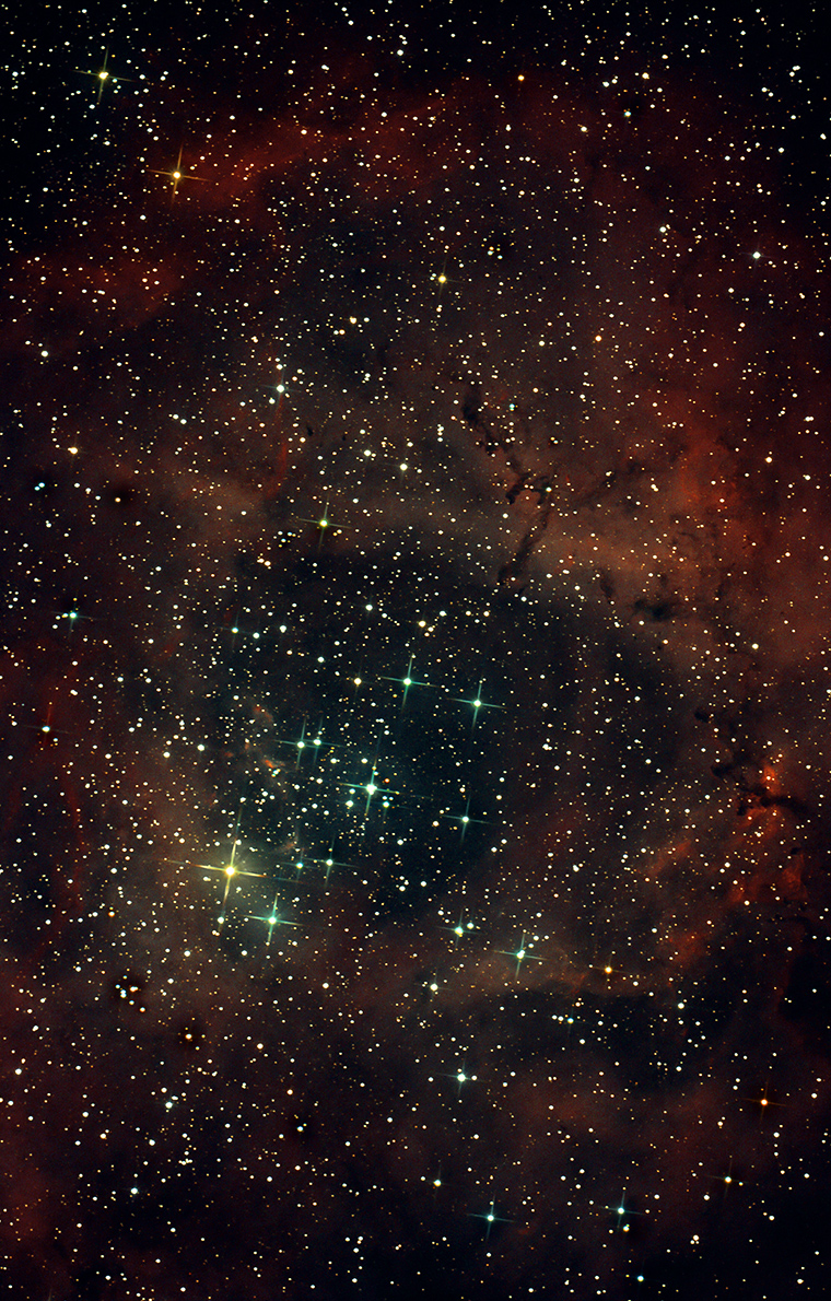

Le résultat à 35% de la taille d'acquisition mixer avec le traitement précèdent.
............http://siegfried.bauer.free.fr/cp/rosette-siglip_asin-bis.jpg
Et la luminance, c'est le coup de cœur.
Avec ces couleurs initiales
Je préférais ta premier version, un peu plus lumineuse. On voit vraiment que la buée est passé par là :'(
Au lieu de trier tes brutes, tu as tenté de tout additionner en "Arithmétique" pour choper le maximum de signal ?
Tiflo
Les étoiles tirent sur le bleu/vert je trouve (mais j'y connais rien).

salut
resultat correct au vu des conditions; tu devrait simplement rééquilibrer l'histogramme de ton image couleur .
amicalement

Vu les commentaires j'ai toujours un pb de niveau.
Sur mon portable j'ai installé un profil couleur, depuis c'est mieux.
L'histogramme me semble correct.
Je suis surpris, mais sur sur cet écran je voie la vesion luminance de la rosette quasi noir!
Cet écran m'as toujours affiché des images sombres, mais cette rosette est vraiment noir.

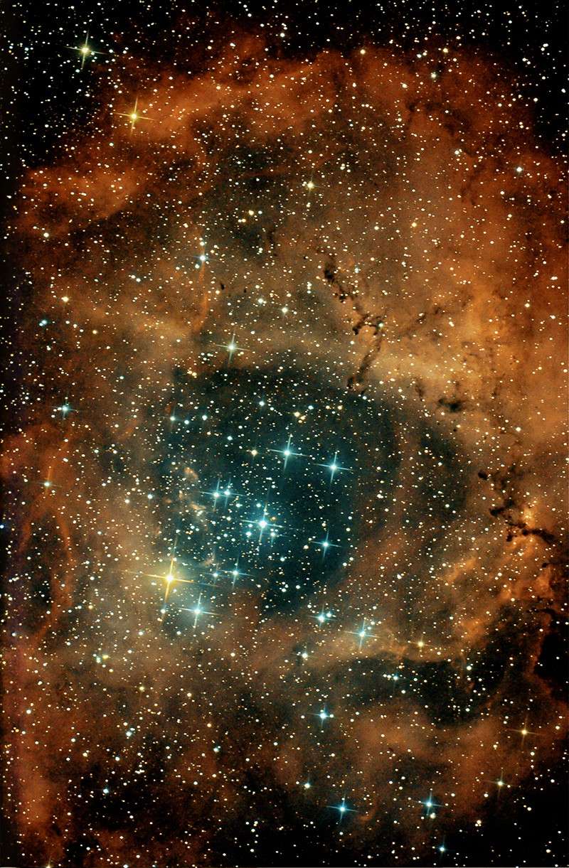

Petit test :
Ci dessous une image après rehaussement basique par courbes, le lien de la version avant courbes est sous l'image.
et voila la version avant courbes : http://siegfried.bauer.free.fr/cp/rosette-siglip_asin-bis.jpg

Regarde l'histogramme de ton image dans photoshop, les courbes sont collées à gauche... et ça il faut surtout pas
Reprend du debut tes réglages courbes et niveaux et tu obtiendras des tons plus doux, moins saturés mais surtout un fond de ciel moins bouché

Il me semble que dés le départ j'ai eu de courbes à ras. Bien sur je peux les décaler mais la chute reste autant abrupte.
Je vérifie ca prochainement.
Mais surtout pour la prochaine il faut que je revois l'équipement, le viseur polaire est désaxé depuis le retour d'Antibes de ma monture.
Puis j'arrive pas à calibrer le goto. Je pense que ça vient du miroir qui a certainement un peu de jeu. Du coup les calculs de calibration ratent.

J'ai le même sentiment, il me semble qu'il manque de bleu en comparaison de la brute. Dommage sinon elle est belle.;)
