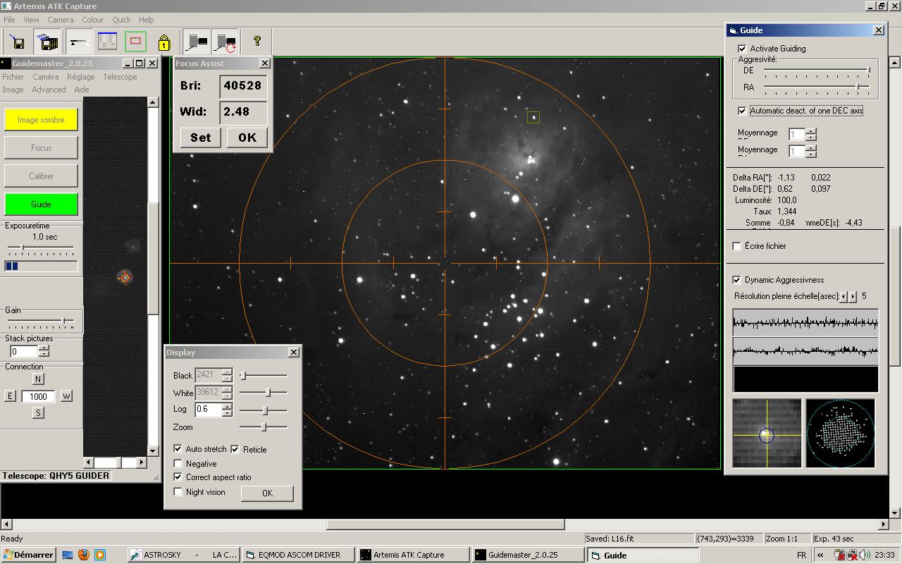

Merci beaucoup Pascal, et j'utilise GM pour autoguider moi aussi (avec mon EQ5).
Par contre, le logiciel Artemis, c'est quoi? ça sert à quoi? gratuit? Car je vois que beaucoup l'utilisent! Livré avec une CCD?
