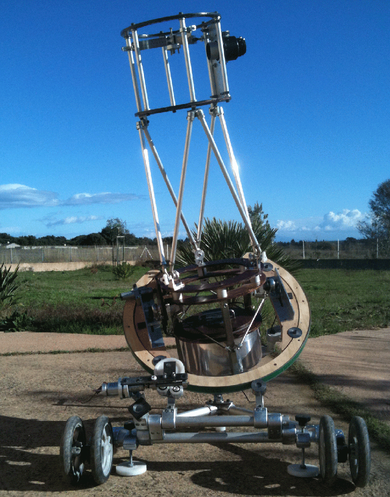

bonjour,
voilà j'ai monté les microswitchs sur mon joystick, le plus dur c'était de les synchroniser avec les potentiomètres, les câbles sont soudés,c'est maintenant qu'il faut que je fasse la partie électronique ...
[ATTACH]14476[/ATTACH]
Vindiou belle bête !!!
Bravo c'est impressionnant !
Pourrait-on avoir des photos plus grande pour voir plus de détails et admirer le travail ?

Waoutch, ça a l'air bien tout cela!
Est-ce que l'ensemble optique peut tourner sur son axe pour changer l'orientation du PO?

malheureusement non, le tube ne tourne pas sur son axe, et il y aura quelques séances de torticolis pour le visuel.
mais ce scope sera surtout dédié à l'astrophoto
plus tard la prochaine construction sera de l'ultra-transportable pour la montagne tout en gardant le fer à cheval.

Pour l'avoir vu (hier), et avoir suivi l'avancee du "full métal garbit" ( désole Yvan, tu m'en voudras sûrement, mais je trouve que ce non lui colle pas mal!!!), je peux vous dire que c'est un scope magnfique et complètement atypique, style NASA époque conquête de l'espace avec une chti'te touche punko-trash!!!!
Mais trêve de plaisanterie, car c'est surtout une mécanique d'orfebvre impecablement bien huilée, conçue par un bricoleur ( quoi qu'ace stade je dirais presque ingénieur), de haute voltige !!!!
Et d'une robustesse hors norme.
Ce travail mérite reelement le coup d'oeil et suivre son avancée ne peut que nous en apprendre.
Chapeau bien bas!!!
