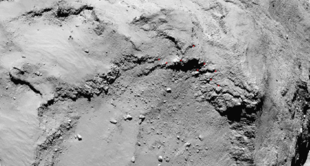

http://www.webastro.net/forum/showpost.php?p=1931316&postcount=3374
j'avais positionné Phil par ici ... C'est assez proche de ce que tu proposes.
J'ai, depuis, un peu creusé la question (avec jeu de mot, jeu de vilot), et en tenant compte de la hauteur des rochers que l'on voit devant le lander, estimés à 3-5 de hauteur maxi et une distance à peu près similaire, il me semble qu'on ne peut pas le situer trop près d'une falaise très haute, ce qui élimine plusieurs possibilités. Par ailleurs, en tenant compte de l'origine de la lumière et de l'échancrure visible dans le pano, on peut encore affiner.
Bon ce n'est que mon humble avis.

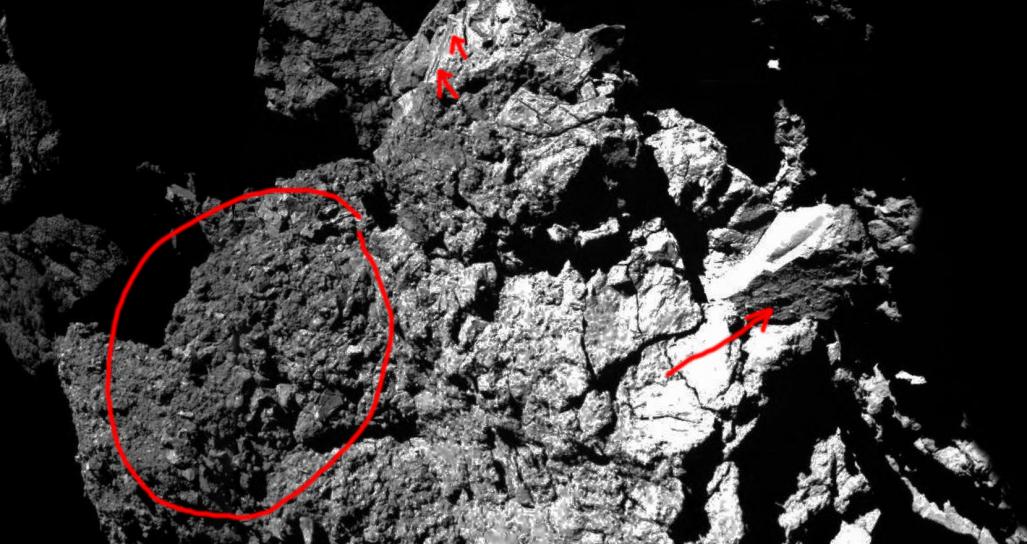

A propos de forage ...
La nature des roches montrées par Phil dans son premier pano me semble tout à fait intéressante. Il semble que ce soit très sédimentaire. La roche soulignée par la flèche rouge, à droite montre un bloc clairement sédimenté : une poudre très fine dans laquelle on voit des inclusions plus grosses avec une jolie stratification.
Dans le grand cercle de gauche, on a un bloc très proche d'un conglomérat style calcaire ou grès avec inclusions cimentées.
Dans le premier cas, il s'agit peut-être de stratifications de glace avec des graviers ; dans le deuxième cas, le ciment pourrait être de la glace.
Il y a aussi le cas des deux lignes parallèles, en haut au centre ; ça évoque de la cristallisation. Ou bien c'est un morceau de la sonde. Ou bien un artefact dû à la compression ?
Par exemple :
http://www.groupes.polymtl.ca/glq1100/roches/conglomerat/conglomerat.html
ou :
http://www.google.fr/imgres?imgurl=http%3A%2F%2Farjos.free.fr%2Fannee09-10%2FGeologie%2FRochesSedimentaires%2FImgSedim%2FConglom.jpg&imgrefurl=http%3A%2F%2Farjos.free.fr%2Fannee09-10%2FGeologie%2FRochesSedimentaires%2FNomRSedim.html&h=283&w=369&tbnid=VSQnF1NDa99LrM%3A&zoom=1&docid=uLXZS-Q5qtouHM&ei=_6lnVKrsFsLdO-aMgEg&tbm=isch&iact=rc&uact=3&dur=590&page=1&start=0&ndsp=37&ved=0CHwQrQMwHA
(je ne sais pas si le lien passera)
