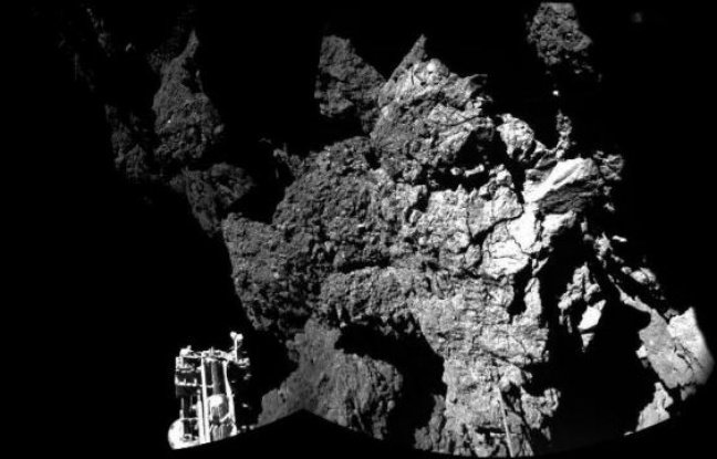

D'abord, la constatation qu'elle est retombée sur un terrain très accidenté (qui au final, donne une photo exceptionnelle)
Puis quand on comprend que Philae a dû faire une sacrée cascade, qu'elle a été bloquée presque à la verticale contre une falaise. Incroyable.
Ça aurait pu se passer de tellement d'autres manières (par exemple, dépasser cette falaise et aller dégringoler vers le centre de la comète :o )
