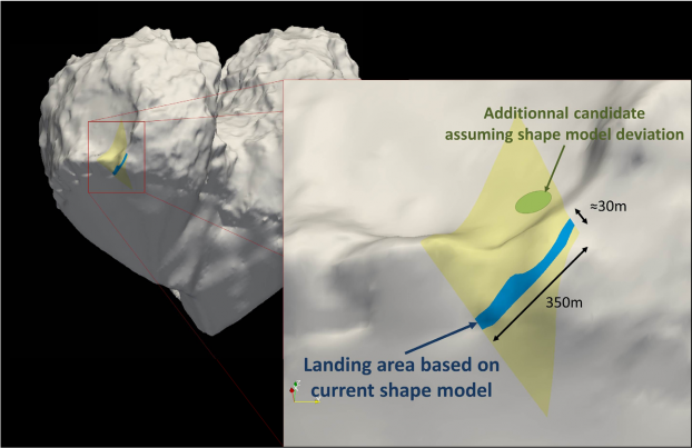

La recherche de la position de Philae devient plus précise:
http://www.insu.cnrs.fr/node/5101
En bleu, emplacement théorique de Philae, d'après les données de CONSERT.
En vert, autre emplacement plausible en supposant que le modèle n'est pas parfait...
