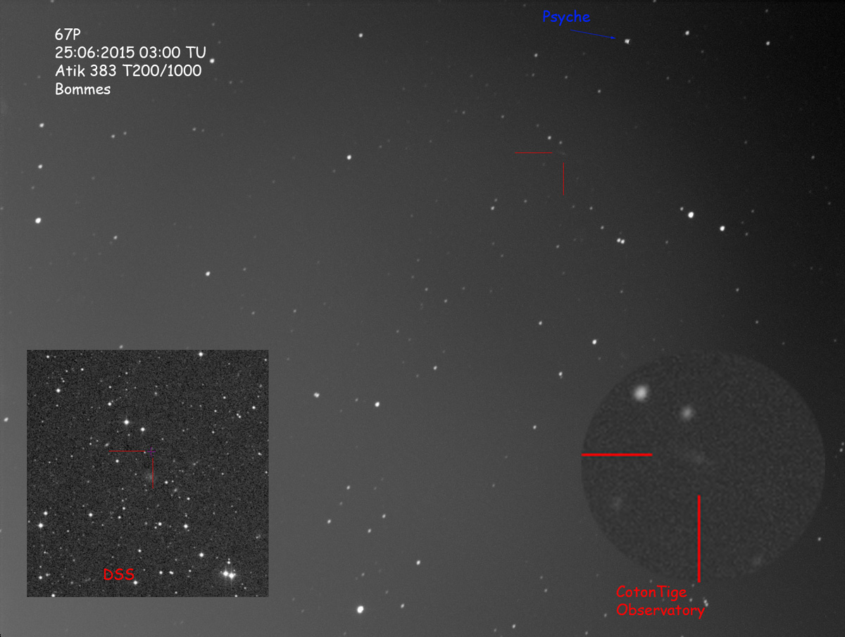

Je m'attendais vraiment à beaucoup plus d'activité que ça fin juin, pour une image si proche et au vu de ce qu'on avait déjà en début d'année...
