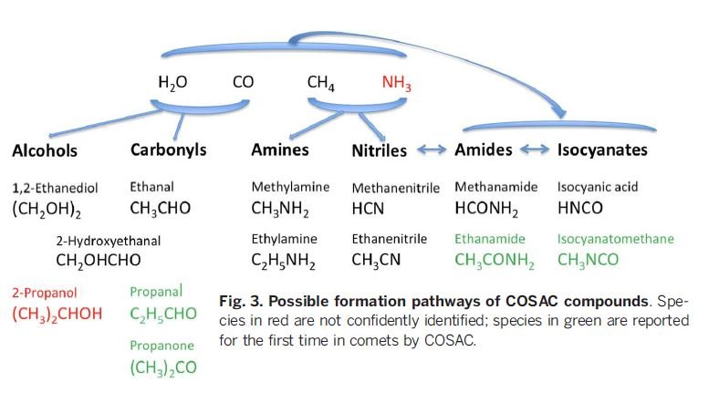

Les articles sont intéressants: on y a trouvé bien plus de diversité et de complexité que ce qu'on pensait trouver: du Carbone ©, de l'oxygène (O) et de l'azote (N).
Il manque encore le Phosphore (P) pour les groupements phosphates des chaines ADN, ARN et bien sûr la passionnante énigme du mécanisme de formation de la chiralité.
  Mesuchim a dit :
Ce sont bien de ces atomes que tu parles ? Ou bien de molécules - lesquelles ? - qui les contiennent ?
  Citation
Potentiellement ... les éléments ou de petites molécules peuvent devenir des briques pour construire des molécules beaucoup plus complexes telles celles qu'on trouve dans le vivant (qu'on connait) ... mais on n'a pas trouvé cela à ma connaissance. On ne fait qu'envisager un scénario dont on aura peut-être la concrétisation sur Titan ou dans l'océan sous-glaciaire d'Europe (si on y va un jour)
La chiralité dans les molécules découvertes a-t'elle été mise en évidence ? Le plus souvent on obtient lors des réactions chimiques un mélange racémique. Si une variété lévogyre ou dextrogyre apparait en excès ... c'est qu'il y a une "pression" qui oriente la formation de cette variété.
Modifié par montmein69_2

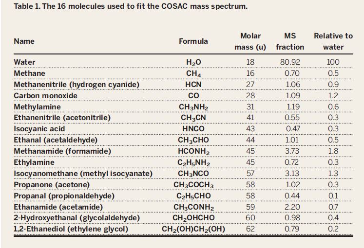

Les 16 molécules détectées par Philae, grâce à l'instrument COSAC qui a "reniflé" la surface au cours des divers rebonds du petit robot
4 (en vert sur le 2è tableau) n'avaient jamais été détectées sur une comète
Evidemment on ne peut que regretter que le forage de SD2 ait échouer ; Dieu sait ce qu'on aurait pu découvrir à quelques cm sous la surface...

  montmein69_2 a dit :
Les molecules détectées ne sont pas chirales.
Donc d'information dur un excès potentiel entre série L et D.
(une telle information serait une découverte majeure)
De plus, les molecules organiques détectées sont très simples, et nous sommes encore bien loin de molecules du vivant. Mais cette richesse de structures est intéressante.
D'où l'intérêt d'analyser les matériaux "réfractaires" (<=> non volatiles) qui devraient être plus riches en informations.
