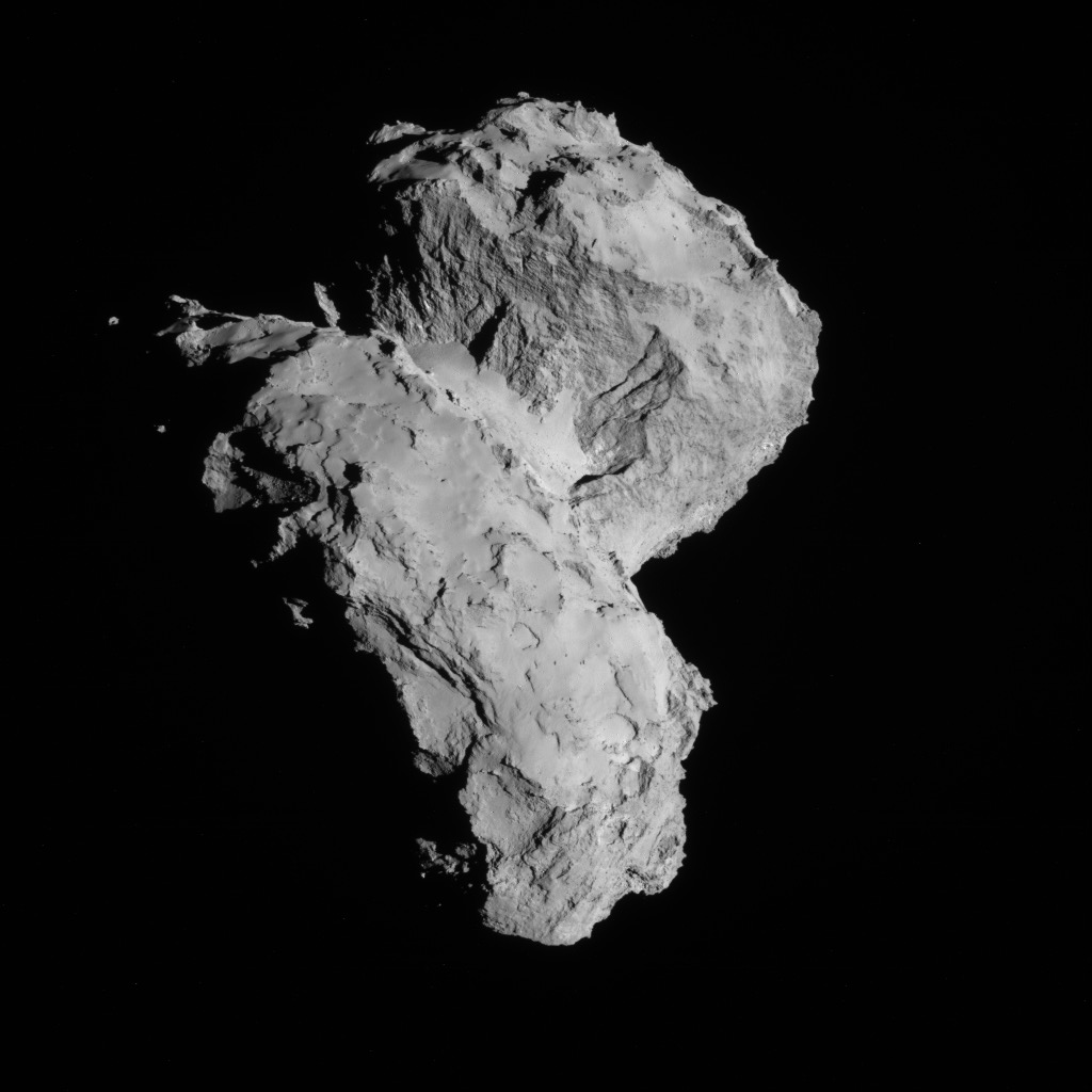

Comet_on_21_August_2014_-_NavCam.jpg[s]
Avec le noyau vu sous cette angle, on est presque obligé de considérer le demi-cratère en bas à gauche comme indice que cette partie du corps vient d'un objet beaucoup plus grand qui a été impacté et s'est disloqué en un deuxième temps lors d'un évènement cataclysmique. Entre les deux épisodes, on dirait que quelque chose a scindé le fond du cratère.
En plus, il y a ce qui apparaît comme une surface de "croûte" qui est interrompue pour continuer avec une surface terne n'ayant pas subi d’impacts.

Toutes ces images sont très impressionnantes. Dire que c'est la première fois que l'on peut voir une comète telle qu'elle est sans dégazage.
Cette mission est vraiment passionnante.
En fait, il y a déjà un (faible) dégazage, mais la diffusion de la lumière par les gaz et poussières éjectés est si faible que rien n'est visible quand la photo du noyau est exposée correctement.
Par contre, avec des poses plus longues, le noyau est surexposé, mais la chevelure devient visible. Exemple le 2 août, caméra Osiris de la sonde, pose 330 secondes
voir la page http://sci.esa.int/rosetta/54471-comet-activity-on-2-august-2014/
Remarque supplémentaire : sur les photos du noyau (poses courtes) le fond est noir, tout à fait noir, sans étoiles... et sur la photo ci-dessus, il y a des petites tachouilles... étoiles, ou poussières sur l'objectif ? ;)
Qui a passé le chiffon en dernier ? :D
Vraiment magnifiques, ces photos, bien que la comète elle-même soit un bloc affreux.
Sur la dernière photo où on voit le dégazage, on dirait qu'il se produit à partir du creux principal, à moins que ce ne soit un effet de perspective, mais si c'est le cas elle pourrait effectivement se creuser au point de se casser en deux en prenant de plus en plus la forme d'un diabolo...?
