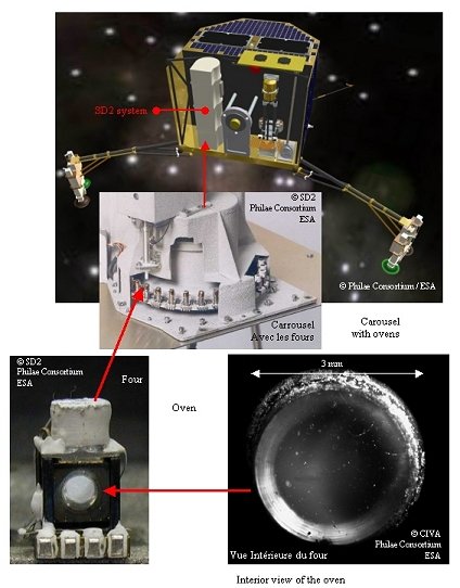

En effet, cette expérience visant à forer 20 cm sous la surface, prélever des échantillons et les analyser est le summum de la mission !! Si tout se passe correctement, de belles découvertes sont en perspective !!!
Quelqu'un a demandé si ces analyses permettraient de dire si oui ou non l'eau sur Terre vient bien des comètes. (Une histoire de rapport deutérium/hydrogène)
Sa réponse a été non, on ne pourra trancher la question :(
Il serait étonnant que la mission ne puisse pas apporter un éclaircissement sur cette importante question...
Mais encore plus important est la caractérisation des molécules organiques que l'analyse, suite au forage, devrait permettre !

Oui, l’instrument COSAC sur Philae sera en mesure de le faire, à en juger par ce document :
COSAC, THE COMETARY SAMPLING AND COMPOSITION
EXPERIMENT ON PHILAE
Extrait page 3
A speciality within the COSAC goals is the investigation of the chirality of
potential pre-biotic molecules. If a deviation from a purely racemic distribution
of organic compounds similar to the one observed in biotic matter on Earth were
found, this could be an indication of a seeding function of cometary matter for
life on Earth.

Je me permets de revenir un instant sur la question spécifique de l’eau.
Si la question a été exactement formulée en ces termes, une réponse négative s’imposait objectivement.
Le commentaire de Jack’, au post suivant, me semblait tout à fait justifier.
Les analyses qui seront réalisées in situ sont de nature à apporter d’importantes informations sur la contribution qu’a pu avoir l’apport d’origine cométaire pour l’eau que nous trouvons sur notre planète.
C’est clairement un des objectifs scientifiques majeurs assigné aux instruments Ptolemée et COSAC équipant Philae.
Ptolémée ou MODULUS (Methods Of Determining and Understanding Light elements from Unequivocal Stable isotope compositions.)
http://sci.esa.int/rosetta/31445-instruments/?fbodylongid=896
http://www.open.ac.uk/science/research/rosetta/mission/philae-lander/ptolemy
COSAC :
http://sci.esa.int/rosetta/31445-instruments/?fbodylongid=895
Les chercheurs avancent trois principales hypothèses pour l’origine de l’eau terrestre :
1) L’eau aurait pu être apportée par la chute de météorites particulières (chondrites carbonées) la fin de la formation de notre planète.
2) Même scénario mais par le vecteur de comètes.
3) Enfin, certains scientifiques privilégient une eau prisonnière des grains de silicates dans la phase d’accrétion de notre globe et qui serait remontée en surface par son dégazage.
Chaque hypothèse n’exclue pas forcément les autres, et je dois vous avouer que, par intuition seulement, mais comme pas mal de spécialistes ;), j’imagine une combinaison de ces 3 sources pour expliquer la présence massive d’eau sur Terre.
Il s’agirait alors de quantifier la part de chacune de ces sources.
Pour compléter, je cite Anny-Chantal Levasseur-Regourd dans le dossier consacré à la mission par le supplément Science du Monde de la semaine dernière :
«*… En 4,567 milliards d’années, notre Système solaire a connu bien des bouleversements. Durant ces périodes, il est probable que des planétésimaux, c’est-à-dire des comètes ou des astéroïdes primitifs, soient rentrés en collision avec la Terre et y aient apporté leurs matériaux. Par exemple de l’eau ! Selon toute vraisemblance, notre planète en était peu pourvue initialement. Des théories ont ainsi fait des comètes la source des océans terrestres, encore que des observations réalisées depuis le sol ou l’espace aient d’abord suggéré que l’eau cométaire pouvait avoir une teneur en eau « mi-lourde » deux fois plus importante que celle des mers. Récemment, une équipe impliquant le Lesia (Laboratoire d’études spatiales et d’instrumentation en astrophysique) a pour la première fois observé, grâce au télescope infrarouge Herschel de l’Agence spatiale européenne, une comète contenant une eau de bonne composition. Or, il se trouve que celle-ci, baptisée « 103P/Hartley-2 », ne provient pas, à l’instar des quelques comètes précédemment étudiées dans ce but, du nuage d’Oort, mais de la ceinture de Kuiper, comme 67P/ Tchourioumov-Guérassimenko, la comète ciblée par Rosetta ! ..*»
