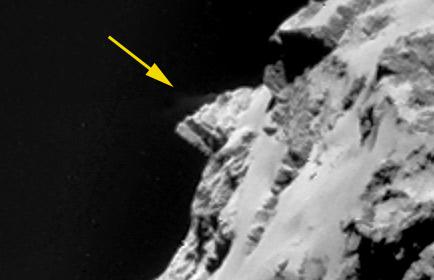

imaginé ou pas, on dirait de la stratification sur la droite de ton image.
La suggestion que j'ai déjà faite il y a quelques jours, à partir d'autres images, est devenue respectable depuis car à l'une des conférences de presse, on a dit envisager que 67P pourrait être un fragment d'un corps bien plus grand.
Modifié par Paul_Wi11iams
merci
Possible.
Mais il n'est pas rare sur Terre de se tromper en mesurant des plans de failles ou de schistosité en pensant que ce sont des plans de stratification avec le nez sur l'affleurement.
On peut facilement se planter, surtout si l'on a que quelques photos.
Mais c'est possible !

Mais ce qui pourrait créer des plans et mimer de la strati sur notre comète :
-Dégazage peut-être
-Fragmentation de la comète en arrachant des gros blocs (Passage près d'une planète, soleil, hausse de température)
-Collision
-... J'en sais rien, je cherche :rolleyes:

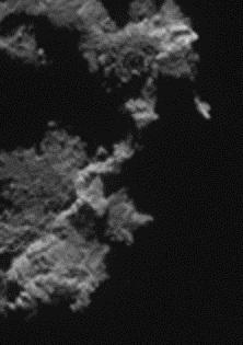

On arrive à une résolution très intéressante !!
C’est une impression ou je vois comme une lézarde sur ce crop sur la partie centrale ??
J'ai aussi vu cette photo et je me suis fais la même réflexion aue toi... On dirait bien une sorte de fissure mais je ne suis absolument pas géologue.
Et sur l'image du 14/09 (postée le 17/09 sur le site de l'ESA), on distingue comme un panache de gaz :
On dirait bien ! L'éclairage vient du haut gauche, et éclaire le bord droit de la faille, dans son creux. Alors que le jeu ombre/lumière est inversé pour les blocs à côté. Et au milieu, elle a l'air de recouper un gros morceau...
