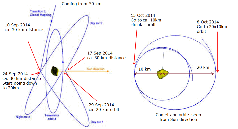

Bonsoir à tous.
La sonde va passer assez bas pour sentir les émanations de CG 67P.
A dix kilomètres se rendra t'on compte s'il y'a du vent dans les voile de Rosetta. Dans l'animation du lien de jack on la voit passer au dessus du cou entre autre.
Distance à droite...
Edit
Je ne pense pas que l'orbite de Rosetta soit à l'échelle, quant on pense à la taille de la comète.
Modifié par bang*gib
