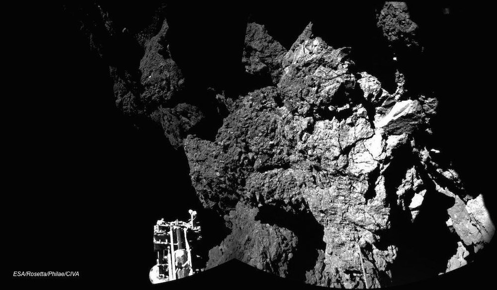

Philae n'est pas à l'envers
L'une des craintes était qu'après avoir rebondi, Philae se soit retrouvé à l'envers. Ce n'est pas le cas. «La bonne nouvelle c'est que Philae nous envoie des données depuis la surface de la comète, explique Francis Rocard, responsable du programme Rosetta. C'est très important, cela veut dire que l'on est pas cul par dessus tête puisque notre système de communication est au sommet de Philae. Visiblement Rosetta arrive à capter ce signal. Mais il y a visiblement des problèmes de communication.» Il craint en revanche que le robot ne se soit posé sur le flanc.
"@Philae_MUPUS: @Philae_ROMAP magnetic analysis reveals 3 landings at 15:33, 17:26 & 17:33UTC Fits very well to MUPUS data #cometlanding"
Qui nous calcule la hauteur des rebonds en fonction de la durée entre contacts? ;)
Aïe, si Philae est sur le flanc les panoramas à 360° risquent d'être inutiles...

Pour faire suite aux infos retrancrites par Jack', le panorama CIVA-P ainsi que les résultats de la première séquence de science ont été integralement transmis au centre de contrôle.
Pendant les rebonds de Philae, la comète poursuivant sa rotation, nous pourrions effectivement retrouver le lander assez loin du centre de l'ellipse voir sensiblement en dehors. Peut être dans une localisation à proximité du "cou", nous permettant ainsi d'avoir une vue sur l'autre lobe de 67/P ?... (O.de Goursac).
Mais nous n'en sommes pas encore là.
Avec les propulseurs, Philae ne pourrait pas être remis sur pattes?
Mais puisqu'on vous dit que le le lander a transmis totalement ses données vers Rosetta, cela signifie clairement qu'il est sur ses pattes, à l'endroit, dans le bon sens, tout va bien... :cool:

Les premières images de la surface sont en train d’arriver sur Terre et devraient être disponibles dans les heures qui viennent.
