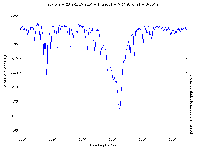

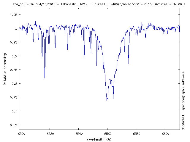

Eta Ori ca bouge ;-)
Le_Biotois
Oui, je pense.

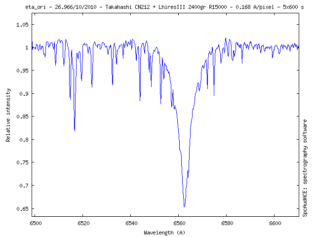

Ca m'étonnerait pas qu'on dégage une période de l'ordre de 9 jours.
Ce système est composé d'une binaire massive rapide dans un système plus lâche multiple, quintuple au final. Fallait pas s'étonner à moins dans la région d'association OB oû elle se trouve.
Je suis vraiment content que tu l'ai suivis pour un échantillonage plus important de la période.
Il y a aussi les spectres de José Ribeiro mais qui lui n'est pas convaincu de la période et pense à un outburst ou simple sursaut d'activité.
Reste à assécher les spectres car les telluriques sont vraiment gênantes pour apprécier le profil de raie et suivre la largeur équivalente sur toutes la raie Ha. Une anim et un périodogramme cloturera la discussion.
Je ne m'attendais pas à ce que tu la suive, je la réservais pour la période d'hiver car en ce moment il faut attendre 1H du mat pour la faire tout les jours. Faudrait voir si on peut dégager quelques chose déjà.
Je l'ai faite hier soir, superbe ciel jusqu'à 2H du mat puis rideau. Aprés une journée bien maussade, c'était inespéré. Je posterait dés que ça sera prés.
C'est ça la spectro, de l'inattendu à mag 3 ! et plus...
yep, bon cette semaine je la mets dans mon planning...

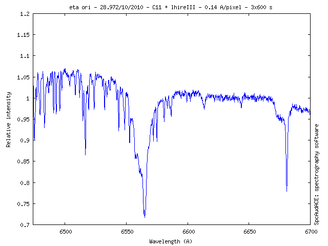

attention je n'ai fait qu'un spectre le 28/10 les autres sont les tiens que j'ai repris pour comparaison
sinon ici: http://www.alcyone.de/SIT/mainstars/SIT000644.htm

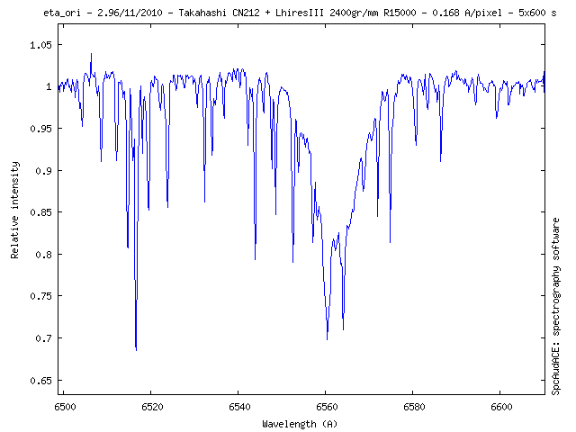

ca semble etre un systeme compliqué, une période de 9 jours et de 8j
142 km/s? ca correspond à 3A non? donc x2=6A ce qui correspond a qque chose près à l'écart entre les deux raies...

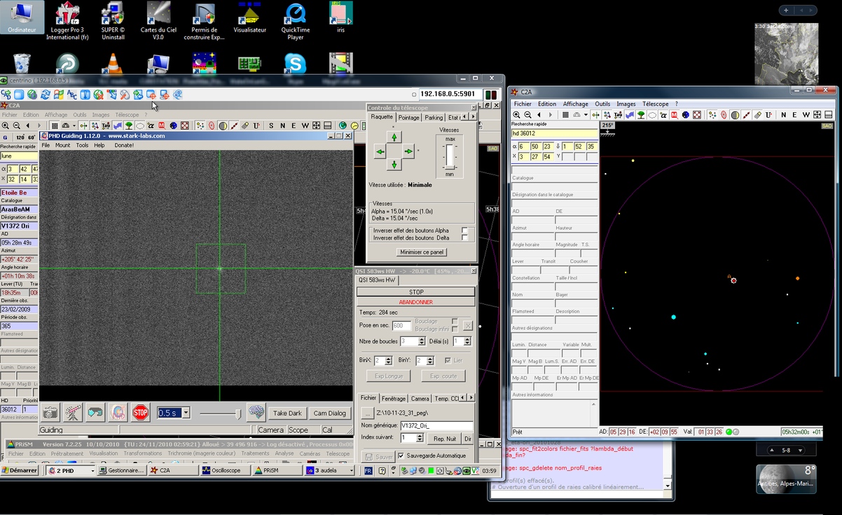

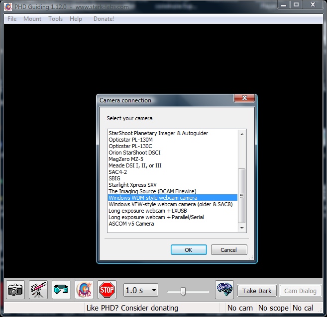

j'ai enfin pu faire fonctionner phdguiding avec ma dmk 41, en fait le miroir de renvoi n'étant pas bien réglé mon étoile guide était trop empatté pour le logiciel... maintenant ca marche au poil, je n'ai plus a regler le miroir pour centrer la fente au centre du capteur de la dmk (guidemaster) grâce a phdguiding je guide ou je veux...

Bonne nouvelle pour FF cam, parceque là y a un objet compact en orbite serrée qui perturbe le disqe. On trouve une source X au même endroit. Naine blanche, étoile à neutron, trou noir ?. La période est très courte si nous multiplions autant que possible les spectres, 3 par semaine, on sort une courbe Ew et un périodiquement et on publie la première étude systématique sur cette étoile :cool:

Au fait bravo pour l'autoguidage à la DMK. Tu nous dis comment tu as fait pour la piloter avec Phd ? Tu sens que ça passe en mag limite aux alentour de 8 ?
Euh en fait c'est pas bien compliqué... installer la dernière version de phDguiding, le driver DMK choisir la camera WDM-style webcam camera et en avant...

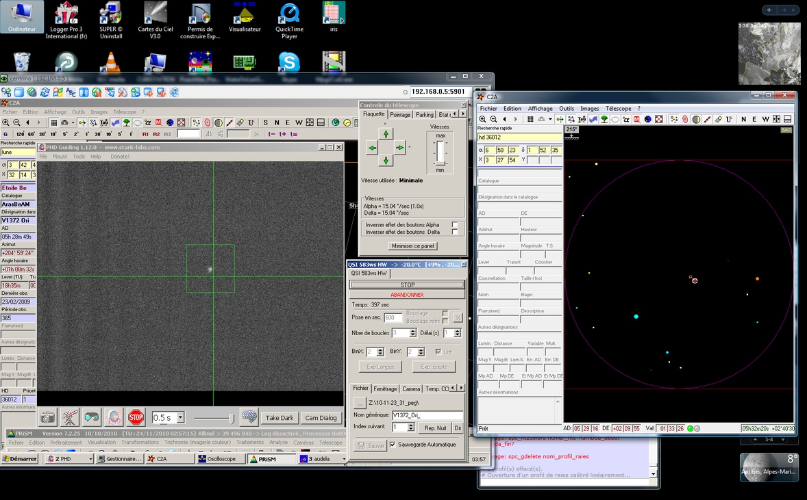

V1372 de magnitude 7,2 autoguidage LHIRES III C11: l'étoile hors fente en 0,5s
Sans problème
V1372 de magnitude 7.2 autoguidage LHIRES III C11: l'étoile sur fente en 0,5s
PhDguiding ne décroche pas...
Quand je te le disais que Phd c'était de la balle pour guidage sur fente ! :b:
Et en plus la dmk passe ce qui va m'arranger pour mon autre spectro que j'ai à la maison. Merci du tuyau.

oui il y en a dessous mon pb c'est plus le pointage avec la starshoot... caca
je pense prendre une autre DMK 41 ou une Pl1m c'est beaucoup mieux
On peut faire un suivi avec quelques secondes de poses, nos montures suivent quand meme suffisamment bien pour cela donc magnitude 8 c'est sans pb...
