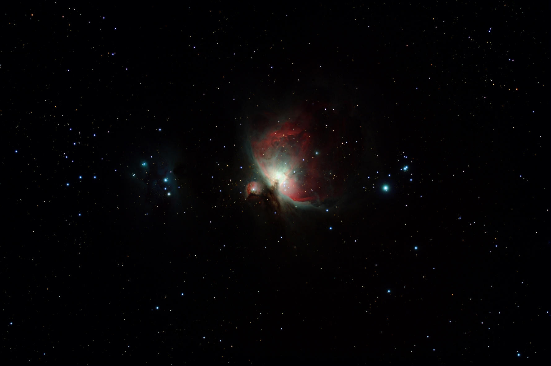

Coté précision, sans autoguidage, via une mise en station rigoureuse, voici un exemple de ce qu'on peut obtenir avec un APN (défiltré) sur une Televue 85 et 480 mm de focale résultante avec son réducteur dédié (poses de 180") y'a déjà de quoi se faire bien plaisir.
Ensuite pour aller plus loin ben vi faut l'aider un peu en l'autoguidant.
http://www.webastro.net/upload/images/4460-1285710931.jpg

Vulpecula, cette photo d'orion avec une pause de 3 min sans autoguidage, c'est tres bien je trouve, cela voudrait dire qu'avec un objectif photo cela laisse une marge de manoeuvre interessante pour capter une bien bonne dose de lumière.

Opérant jusqu'à maintenant quasi qu'avec des objectifs photos (en matos astrophoto perso), je peux te confirmer que t'as de quoi faire (http://www.sendell.com/photos/tags/astrotrac/ > photos avec objectifs entre 50 et 200mm de focale).

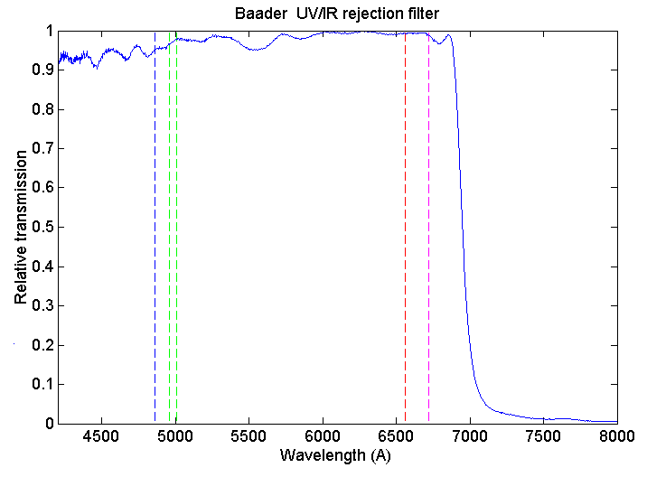

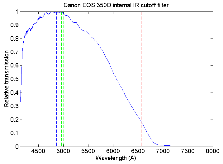

Pour l'astrophoto, baader ou aucun filtre revient à peu près au même : par rapport au défiltrage complet, le refiltrage (Baader ou Astrodon) permet de bloquer les IR qui peuvent être gênants (le focus se faisant pas au même endroit selon la longueur d'onde, les IR seront visibles comme non focalisés), et de garder l'autofocus (utile pour la photo diurne, toujours bon à prendre pour pouvoir utiliser ton appareil photo quand tu le souhaites !). Sur ce plan là, la différence astro se fait donc sur le blocage des IR.

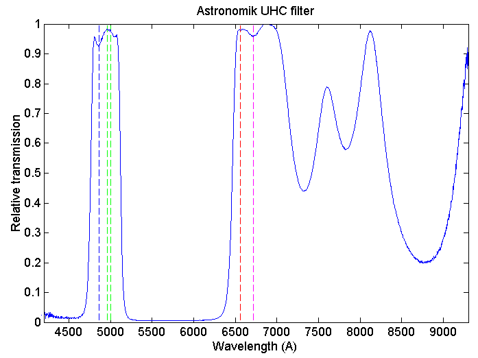

Le but global de la manoeuvre (défiltrage ou refiltrage) est par contre de laisser passer tous les rouges, dont celui émis par les nébuleuses, que bloque le filtre d'origine.
Si j'insiste sur son importance, c'est que les filtres antiPL mettent l'accent sur ce rouge, qu'il serait donc bête de laisser filtré par le Canon...
L'illustration en images, par CBuil (la verticale pointillée rouge représentant la longueur d'onde HAlpha, le rouge des nébuleuses) :
Transmission du Canon :
Transmission du Baader :
Transmission d'un filtre antiPL (un UHC) :
Mais sinon oui, un refiltré c'est le must

ces courbes sont tres instructives, et je suis surpris du caractère si exlusif du filtre UHC.
