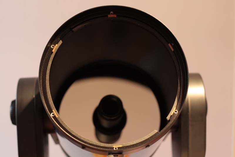

Dans un C8 (C8 = Celestron 8, le modèle de Schmidt Cassegrain sans doutes le plus vendu au monde) il y a 2 baffles : un court autour du miroir secondaire, fixé sur la lame de Schmidt, et un long autour du trou percé dans le miroir primaire, en photo ci-dessous :
C'est dans celui-ci que se glisse le réducteur de focale Baader dont je te parlais : on le rentre par l'arrière via le trou du porte oculaire.
