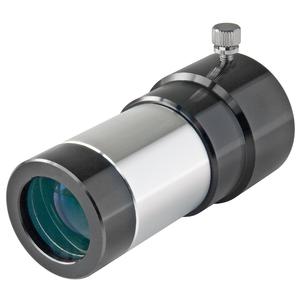

Je voudrais changer la mauvaise Barlow reçue avec mon SkyWatcher 130/900. Mon budget est très limité, je ne compte pas acheter l'excellente Televue. :confused:
Dans les modèles 'lowcost, j'ai vu celle-ci (chez TS, mais on la trouve un peu partout sous d'autres labels) qui semble trop belle pour être vraie... :?:
TS Barlow Lens 2x - 1.25" - achromatic - short http://www.teleskop-express.de/shop/product_info.php/language/en/info/p53_TS-Barlow-Lens-2x---1-25----achromatic---short.html
Quadruple usage:
1. Barlow 2x en utilisation classique;
2. Barlow 1,5x en vissant la lentille sur un oculaire;
3. Augmenteur de focale photo ou CCD en vissant la lentille sur l'adapteur 1,25"
4. Augmenteur de 'backfocus' pour têtes bino (focale x 2,6).
Seuls les 3 premiers usages m'intéressent.
Est-ce que vous connaissez cette Barlow et donne-t-elle de bonnes images?
Merci d'avance! :)

Remarques que la lentille de barlow Orion shortly vaut 30E
http://www.optique-unterlinden.com/catalogue/categorie/m/0/c/05030100
Même prix mais un peu plus sûre.

J'ai lu que la shorty plus d'Orion est très bonne (3 éléments), mais trop chère pour moi. Celle à 30€ est semble-t-il un clone des autres chinoises.
De toute façon les lentilles de la Shorty plus sont intégrées dans la jupe de la barlow.
On ne peut pas les démonter pour visser le bloc directement sur une jupe d'oculaire ou webcam.

Tiens, dans la même page chez OU j'ai vu:
Lentille de barlow 2x Vixen avec adaptateur T pour 35E.
Vixen, ça donne pas envie ?
Faudrait voir s'il y'a un coulant 31,75 à l'intérieur en plus de l'adaptateur T.
Un machin Vixen à moins de 100E c'est rare !
Leurs oculaires sont bons, pas de raison qu'ils fassent des barlows pourraves.

La 'Vixen' est aussi chez TS et Astroshop, toujours ±au même prix mais sous d'autres marques:

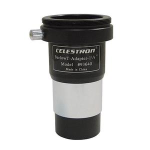

Et celle-là, vous la reconnaissez? Ici sous la marque Meade...
Dès que l'on monte dans les prix, on trouve d'authentiques produits de la marque. Et puis il y a ceux qui ne se compromettent pas: Televue, Pentax, Taka,...

Désolé mais il est évident que pour un simple coulant ou pour l'adaptateur T, ils aillent tous se fournir dans un catalogue type SKF de l'astro.
Ce qui compte c'est tout de même les lentilles montées dessus et là impossible de se fier simplement à l'aspect extérieur.
Deux produits qui se ressemblent comme deux gouttes d'eau peuvent avoir des lentilles bien différentes.

En admettant que les lentilles soient identiques:
Une barlow Vixen pour 35E, c'est pas un gros risque.
Au pire on se retrouve tout de même avec de vraies lentilles et un vrai corps en métal tout de même meilleur qu'une barlow en authentique plastoc.
