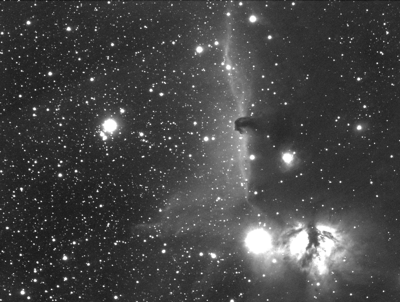

une petite image sans prétention, avec la 314L derrière un MTO de 300mm.
150 poses de 60 secondes.
Je voulais surtout vérifier si le montage était correct.:)

salut
elle une bonne imagination ta fille car vu de loin le dada fait bien penser a une tete de Dragon.
belles images en tout cas bien qu'un peu bruitée du au temps de pose assez court; tu ne guide pas?

Merci pour les commentaires.
Comme toi, je pense qu'il aurait fallu allonger les poses (j'autoguide avec PHD).
C'est un montage nouveau, je voulais vérifier la liaison objectif/Atik et surtout voir si le guidage fonctionnait au moins sur 60 secondes.
Il y a un tel déséquilibre sur mon installation, que c'est délicat de trouver le bon équilibrage;sans compter la MAP qui devient sportive avec le MTO.
Bref, c'est moins fin que derrière la TEC110 mais il y a du champ!!

Bonjour Gérard,
Ah oui, tu l'as en une fois et j'en suis jalou maintenant ;)
Elle a de bonnes idées ta filles. Bon sinon, c'est joli mais il y a du bruit.

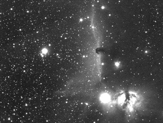

Je t'ai repris légèrement ton cheval:
Ce qui est dommage est que tu as crammé la flamme durant ton traitement:confused:

J'avoue tout Franck: j'ai eu la flemme de traiter cette image. J'ai balancé les bruts dans astroart et "tout automatique". roule ma poule!!!

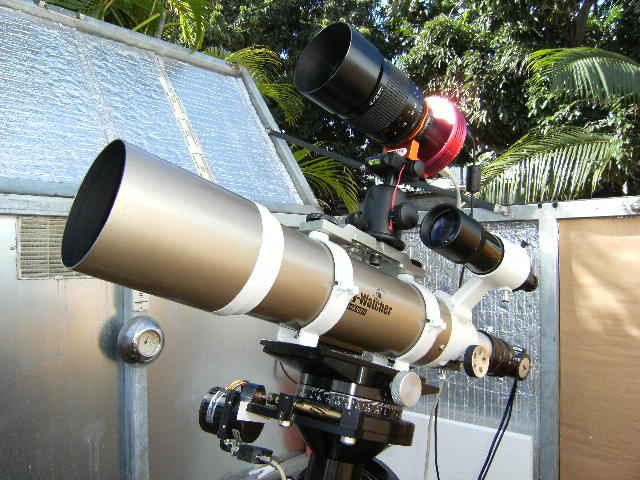

Très intéressant!
une petite photo du montage?

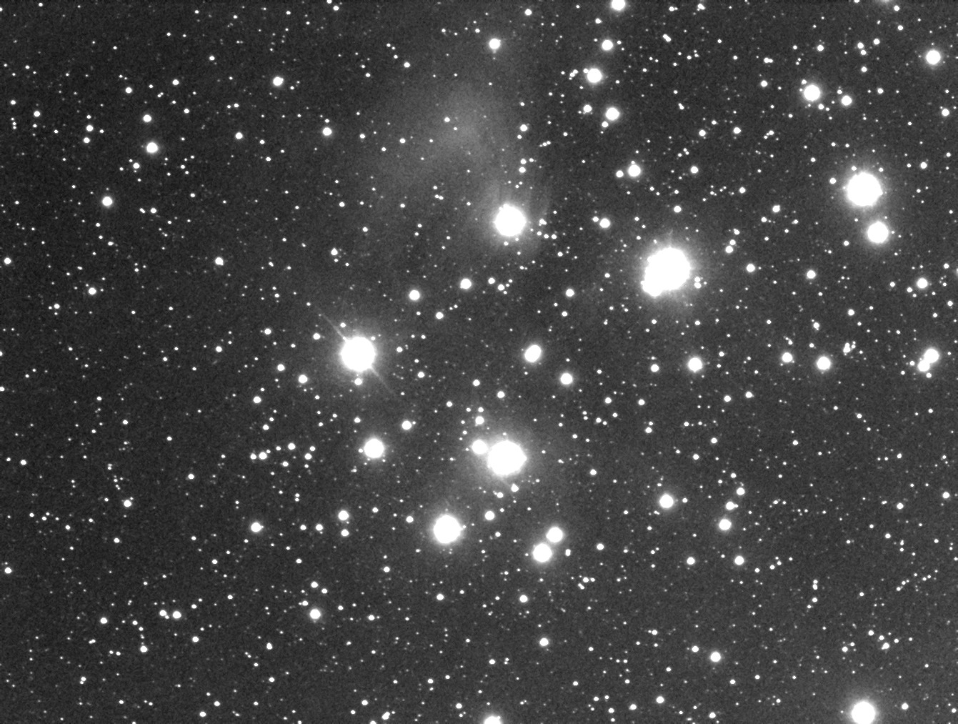

Belles images !
Les enfants ont beaucoup d'imagination...

Une photo du montage.
Sur la G11, la 8OED pour le guidage et supportant une rotule maousse costaude (~20kg de charge). L'objectif (Rubinar de 300mm/4,5 à et la 314L + Halpha Lumicon)
Gérard
C'est ce coupleur qui est utilisé;
http://www.astronome.fr/produit-cameras-ccd-coupleur-camera-ccd-optiques-photo-1156.html
Le plus délicat est de trouver la distance pour trouver le foyer. J'ai essayé la bague allonge mais l'image est plus mauvaise. A mon sens j'ai encore du travail pour trouver le bon réglage.
Mon prochain objet sera de tester le coupleur avec le 50mm/1,8 diaphragmé évidemment sur les nuages de Magellan, Eta Carène et Orion (boucle de Barnard).
