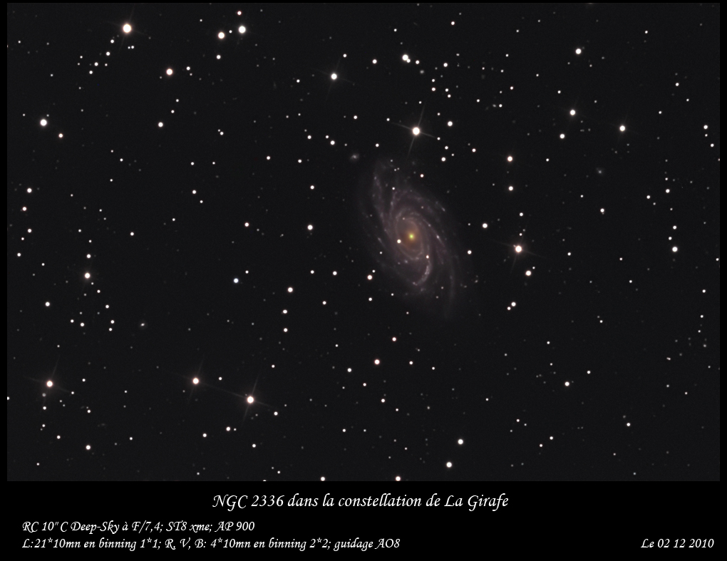

Bon, voici une image faite hier soir avec le RC à 1850 mm de focale, et un guidage avec l'AO8; c'est quand même un bel outil qui permet de gagner en résolution;
J'ai visé NGC 2336 dans la Girafe; il y a un an, l'ami David D l'avait présenté ici de belle manière; c'est une galaxie que j'avais aussi faite avec le C11, mais avec le RC c'est autre chose!!!
En tout il y a plus de 5 heures de pose, et on arrive à voir des détails dans la chtite galaxie qui est au dessus de 2336; c'est Leda 213387 de magnitude 17,3...
voici la version réduite pour le forum:
et le lien pour l'image non réduite:
http://astrosurf.com/papilain/posts/finale-2.jpg

C'est juste... une superbe image !!! Cette galaxie est majestueuse, cet enroulé des bras spiraux...:rolleyes:
Comme d'habitude, tes images au RC sont magnifiques !!!
Bravo.:)

Superbe
Allez hop: en tête de liste!!
La Girafe c'est fantastique, ce n'est pas possible, il y a un nid!
j'ai cherché dans ma collec car elle m'évoquait quelque chose: NGC 5985 (triplet du Dragon)
après réflexion c'est un peu tiré ... par les spires
Bravo pour cette belle évocation:wub::wub:

En fait, c'est la 4° tentative sur cette galaxie qui est la bonne!!car pour les trois précédentes (en 15 jours!!) images gâchées par la turbulence, par les nuages, par des gradients impossibles à ôter, même avec Pixinsight qui, en général, marche bien!!
J'étais même aller voir mon copain Michel (celui du GSO!!) pour essayer de tirer qquechose des images...bof, bof...
Cette dernière série me plait davantage!!!
Comme quoi il ne faut pas renoncer!!

bravo pour la persévérance ....en effet on a du ciel clair mais avec une turbu de folie donc pour les longues focale ce n'est pas simple du tout ....
cette 4 ième tentative est très belle , on retrouve la douceur , le couleur et la lumière habituelle de tes productions !

C'est une belle réalisation sur cette galaxie que je trouve très belle.
Juste une petite critique, tu n'as pas de couleurs sur les étoiles, c'est surprenant.
Pour l'étoile guide à l'AO8, tu as pris quoi ?
J'ai fais ce champ mi Octobre en luminance et je n'ai trouvé qu'une petite étoile avec un guidage à 1.6 secondes pour l'AO8. Et je me dis que cela risque d'être un peu difficile pour les couches couleurs.

Non seulement la photo est belle, mais le sujet également !!!
Quelle richesse que cette spirale aux nombreux bras !!!
Bravo Alain ;)

Marc, en effet l'étoile guide est de magnitude 10,5 (GSC 4535 437) je mis en route l'AO8 pour la luminance, et suis passé au guidage avec le second capteur de la ST8 (en désactivant l'AO8) pour la couleur à 5 secondes de pose, voilà le secret!!!

elle est vraiment magnifique cette galaxie moi je dis. Et le kaf1603 ... un bonheur. Ton image est très douce, vivement que je fasse pareil. Mais y a encore du test à effectuer et il faut le temps et le temps.

Avec un peu de retard,une image de toute beauté et en finesse et en coloris.
La galaxie est bien détaillée.
Enfin une image nette et propre.:wub:

hé bé elle est drôlement chouette chapeau !
Juste une critique qui n'en est pas une, j'ai l'impression que tu a fait un flou gaussien ou autre sur la galaxie elle même qui me semble un chouille trop fort. Si c'est pas le cas je cours me racheter des yeux :p

Je suis fan !
Bravo, on voit nettement les filaments de NGC 2336 !

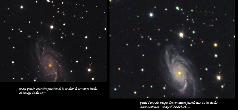

A propos de la couleur des étoiles (où plutôt le peu de couleur sur cette image finale!!), je l'avais bien remarqué; aussi j'ai retrouvé dans les images faites ces derniers jours, mais NON PUBLIABLES!!! une finale où les étoiles étaient beaucoup plus colorées; je me suis amusé à ré aligner cette horreur avec l'image présentée plus haut, et piquer la couleur des étoiles de l'une pour la mettre sur l'autre; le résultat est sur l'image de gauche!!!!!!
Nicolas, je n'ai pas fait de flou gaussien sur la galaxie, mais j'en ai fait un sur les étoiles,(flou de 0,4 pixels) car au sortir d'Iris, elles étaient comme découpées à l'emporte-pièce, sans bavures, et cela paraissait trop "dur";
l'image colorisée, à ne considérer que comme un amusement!!

Je trouve cette spirale de toute beauté et sa couleur est magnifique : on dirait un petit dahlia de l'espace :) ! Un grand bravo !
Personnellement, je préfère la version colorisée, même si ce n'est qu'un amusement ;) et comme Mouf, j'avais l'impression que la galaxie était un peu comme lissée ... ce n'est qu'une impression esthétique car je n'ai aucune compétence pour en juger (et un écran qui laisse à désirer).
