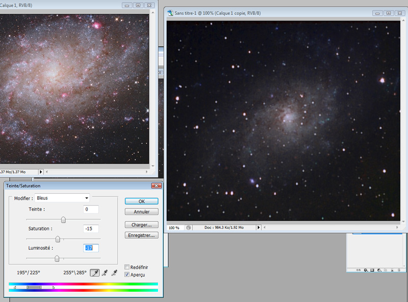

d'abord j'ai cherché une belle image sur le web pour me servir de modèle
j'ai fait un "ctl J" pour dédoubler la couche
j'ai dé-saturé celle du bas, lui ai boosté un peu les blancs et l'ai passé en mode luminance
j'ai passé l'autre couche en mode couleur et l'ai bricolé un peu

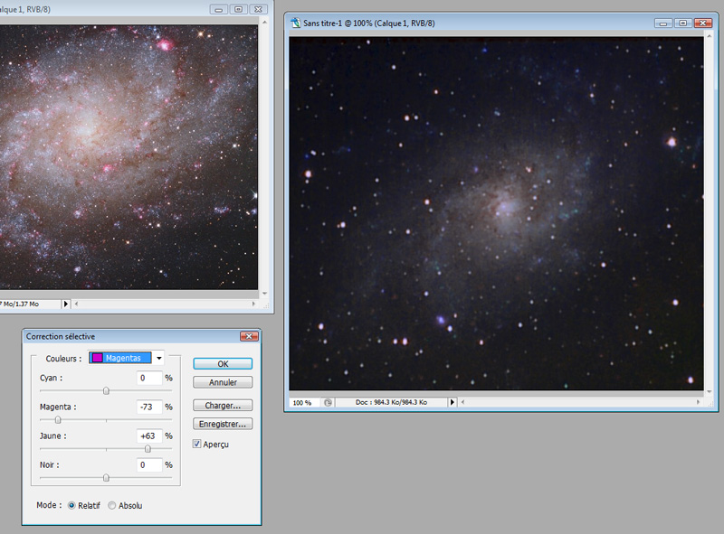

j'ai pensé que le magenta était trop prééminent donc:
33pascal1.jpg?psid=1
les bleus étant encore trop présents:
33pascal2.jpg?psid=1
cela ne change rien à l'histogramme mais cela me parait plus nuancé
33pascal3.jpg?psid=1
