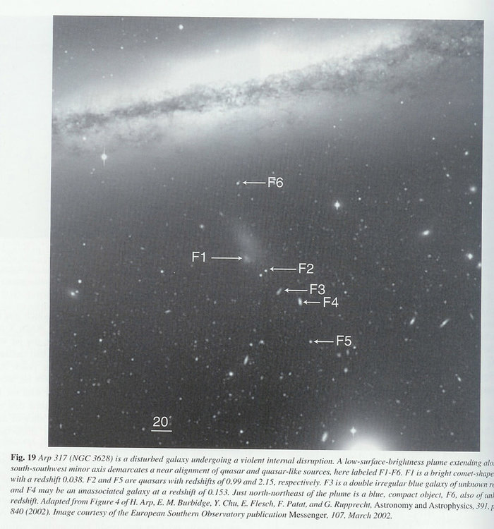

La plus belle galaxie du triplet!
sur cette image
NGC3628-Quasars.jpg?psid=1
(que j'avais trouvé je ne sais où) tu as le détail des taches du dessous

3628 est lui même un objet du catalogue ARP, le 317, et au dessous , comme tu l'as fait remarquer , il y a toute une ligne de quasars;
Il me semble que la photo de Gérard figure dans l'atlas de Jeff Kanipe et Denis Webb sur leur Atlas des "Peculiars Galaxies Arp Atlas";

Oui ca semble un peu flou et ca manque de pose, mais c'est assez sympa en detection de fond de ciel. L'image de Gerard est un plus pour les objets de la ligne. Il y a 18 mois on m'as mis au défi pour toper l'extension du hamburger une longue queue qui part à gauche de la galaxie et qui s'étend sur 1° environ. J'ai pas encore pu le relever. Avec ta focale c'est compromis.
