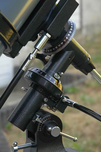

Voilà à quoi ça ressemble, le tube pointe fièrement vers le haut: :cool:

comme sur ta photo avec la petite vis de RA serré sur 00, faut-il toujours laissé sur 00 quand je dois bouger le RA ? Et par rapport à quel chiffre faut-il que je mettes par exemple à 18h comme tu l'as dit, chiffre côté RA ? Ou chiffre côté vis de réglage RA ?
Le pointeur en métal blanc et la mini vis (en face du zéro sur la photo) servent à calibrer le cercle (pour le pointage aux coordonnées); on n'y touche jamais, ça reste comme sur la photo. Tu pourras t'amuser avec ça plus tard mais j'ai essayé, c'est pas précis du tout.
Quand je dis 18h, c'est la LIGNE entre le R et le A en blanc sur la monture. Cette ligne est une flèche et par convention on la met en face de 18h pour préparer la monture.
Voici deux autres photos de la 'position de départ', pour enfoncer le clou ;):

Je crois, elika19, que tu devrais, avant tout, lire attentivement ta notice, tout y est consigné, il suffit de faire la démarche ;)
+1000
Elika, ça sert à rien qu'on se casse le C... à répondre à tes questions si tu n'es pas prêt au moindre effort. :(
==> RTFM
Comences par lire ta notice avec le téléscope près de toi.
Bien être sûr de ce que sont AD(ou RA), DEC, la latitude et l'azimut (pivot trepied/monture)
Bien équilibrer ton tube, il doit rester en place sans les freins.
S'il tourne tout seul sans freins quant tu n'y touches pas, refais l'équilibrage c'est très important.
A chaque sortie, commences par régler le chercheur.
Utilise une cible éloignée au sol.
Azimut et latitude uniquement pour la mise en station, ces deux axes ne bougent plus de la séance.
Pour la mise en station, dec sur 90 et on se fout complètement d'ad.
Lis ta notice.
As tu au moins observé la Lune ?
On dirait que tu ne l'as jamais utilisé et que tu t'imagines qu'il faut un permis avant.
La collim ?
Tu t'en fous.
Ton tube est utilisable sorti du carton.
Bien équilibrer et régler ton chercheur à chaque fois.
Un scope se pose dehors.
De l'intérieur ça marche très mal.
Le scope dehors, équilibré et chercheur réglé, le couvercle enlevé et l'ouverture vers le ciel.
Même pas de mise en station et ça marche déja très bien.
Une fois que tu auras fait OH! sur la lune, la mise en station t'apportera du confort.
Regardes déjà la lune avec.
Le reste viendra tout seul une fois ce premier pas passé.
Utilises, regardes, contemples.
Arrêtes donc de te poser des questions et profites du ciel avant que ça se gâte.

Oui, je voulais dire sans astrophoto et oui, vers le centre du point rouge.
AD tu t'en fous.
Prends le cercle AD et tournes le.
Il est flotant.
AD sur 18h ça ne veut rien dire.

Le 18h sur ton scope a peu de chances d'être le 18h d'OrionRider ou du mien.
L'axe AD est flottant.
Au moment de la mise en station, il ne compte pas.
Pourquoi ?
De jour, vises un machin éloigné en Dec90.
Ensuite tu tournes en AD.
Tu verras que ça reste dans le centre du chercheur (sinon dec90 est faux)
C'est avec une mise en station pour l'astrophoto longue pose que l'AD prend de l'importance.
Mais là, on tient compte du décallage de la polaire au PNC.
Voir viseur polaire, king ou bigourdan pour plus d'infos.
Je te déconseille la recherche de la MES au poil de quart de degrés avec ton EQ2.
Tu perdras pas mal de temps pour te rendre compte au final que ça sert pas.
Pour une MES visuelle, polaire=PNC et roules Raoul :)
Tu verras que DEC colle avec ce que tu pointes et tu auras le confort équato du suivi en DEC.
Le cercle en AD peut servir une fois la MES faite.
On pointe une étoile de référence ( voir pointage relatif )
Comme la Terre tourne, le cercle AD ne peut être juste sans étoile repère.
C'est avec un viseur polaire qu'on s'occupe d'AD Pendant la MES.
Encore une fois:
AD n'a aucune importance dans la MES visuelle d'une EQ2.
Tu le tournes pour avoir le chercheur, pour ton confort, pas pour la précision.
