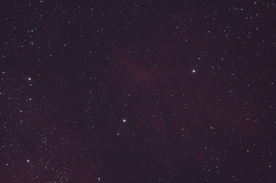

voila d'ailleur une brute de 10mn faite avec notre 400D defiltré et un filtre CLS
comme tu le vois elle est assez coloré.
c'est au pretraitement que les choses vont s'arranger. il te faut de bon darks et offset. ensuite il te restera a equilibrer l'histogramme avec Tochop par exemple.
