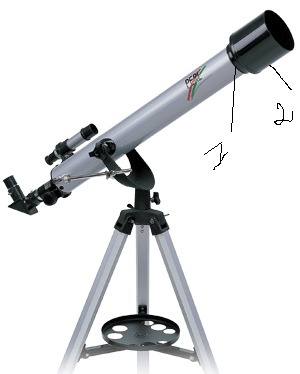

Puis quand je l'ai sortie hier soir j'ai remarqué que le support ou on met le sorte de viseur est cassé en deux ... je peux toujours le recoller mais le viseur lui a été enfoncé sur le bord,je crois que cela n'a pas affecter le viseur lui même, car j'arrive toujours a voir ( a l'envers ) :rolleyes: (mais pourquoi ?)
Sans compté le défaut d'usinage et une minuscule boss sur le coté du télescope.
Il ya aussi le problème,quand j'enlève le devant(le focal) ya une pièce ou se trouve la lentille mais qui tourne un peu dans le vide,c'etais déjà quand ma mère me l'avais offert,je voudrais avoir vos conseils avant tout car je n'ai plus touché depuis 6 ans,j'espere ne pas vous avoir enbeté avec mon roman mais pour moi c'est primordiale ce télescope me rappelle un peu ma jeunesse

Si c'est bien le premier de la liste il ne s'agit pas d'un télescope mais d'une lunette.
C'est un très bon instrument pour débuter en visuel et uniquement en visuel.
Pour la photo mieux vaut utiliser un trépied et y fixer l'appareil photo et faire des pauses de 20s à 30s à la sensibilité maximum.
Le support du viseur (chercheur dit on en fait) peut être réparé avec de la colle cianolite .
Si l'image est renversée dans le chercheur c'est tout à fait normal car c'est en fait une petite lunette avec un champs de vision très large et l'image renversée est typique du système optique des lunettes (un jeu de lentilles pour l'objectif et un jeu de lentille pour l'oculaire).
Ta question sur la pièce située devant m'inquiète un peut plus ,normalement le jeu de lentilles qui constitue l'objectif est enchâssé dans une bague elle même fixée au tube à l'aide vis dans ce cas il faut commencer par les serrer mais pas trop. A l'avant des lunettes on trouve 3 éléments : l'objectif+le par buée (tube en pastique noir qui protège l'objectif de la buée et des éclairage latéraux ainsi que le cache qui le protège quand l'instrument est rangé il faudrait indiquer lequel de ces éléments a du jeu.
Autre chose importante : les instruments d'astronomie sont fragiles et à priori ta lunette a été un peut mal traitée et surement mal rangée il faut apprendre à prendre soin de son matériel je te conseil de faire attention quand tu la manipule et quand tu la range une boite rigide est tout indiquée. Pour les accessoires c'est la même chose.
Dernier point : ne jamais ...JAMAIS observer le soleil avec une lunette un télescope ou autre =perte d'un œil irréversible pour cela il faut prendre un luxe de précautions et toujours se renseigner notamment sur ce forum.

voila quand on enlève la partie 2, dans la partit 1 se trouve la lentille et pour pas que elle tombe une sorte de bague qui se serre la retient mais je pense que je n'ai pas a touché cette partie elle est juste serrée a point c'est quand on tourne un peu que il faut resserrer,si tu as d'autre conseil a donner je prends tous car je suis a nouveau au niveau zéro sans aucune connaissance

Il n'est pas nécessaire, sauf en cas de nettoyage, de démonter "partie1" et "partie2" qui sont le barillet maintenant la lentille principale de la lunette
Le premier réglage sera celui du chercheur : la toute petite "lunette" placée sur la grande ;)
On place dans la lunette un oculaire, on vise une cheminée lointaine , on voit à l'envers, c'est normal :)
On règle le chercheur, souvent avec 3 petites vis, pour y voir au centre la même cheminée
Comme l'a très bien rappelé notre amis : ne JAMAIS viser le Soleil JAMAIS ( sous risque de perdre l'oeil !!!!)
Bon courage pour la reprise !
