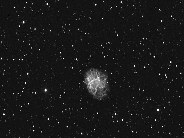

Salut à tous,
En ces périodes de fête, vous reprendrez bien un peu de surimi spatial !
M1
13 x 600 s:)
7 X darks (c'est long !)
offsets & flats !
Prise ce soir avec la 120/600 achromatique + un filtre H-alpha 13 nano astronomik + l'ATIK 16
HEQ 5 via ASCOM
AUtoguidage GM & PL1 M
L'autoguidage tourne bien, avec des poses de 0.5 s
Pensez-vous que je puisse améliorer encore quelque chÔse ;)
Cordialement
Pascal
Sans doute, sinon on arrêterait tout:D
n'empêche que cette lunette achro avec un 13nm, c'est une super idée
ton image est très détaillée!
as tu essayé le rvb?
Bonjour pascal pour le guidage tu peux peut être essayer un truc qui marche parfois lorsque j'ai des étoiles qui s'étirent un peu avec Gm mettre des poses de trois à quatre secondes et baisser le gain à moitié çà évite top de corrections et les étoiles s'en trouvent améliorées en tout cas l'accro et le ha donnent un excellent résultat tu es proche du but .
C'est une belle image, dommage les étoiles soient un poil allongées, peut être un début de rotation de champ ?
ah non alors, c'est beaucoup mieux avec la mayo maison et un pti pic poul:D
Bon et bien sympa ce tourteau:)
tient ca fait pensé qu'on l'a dans le disque dur; pas traité encore celle la.
la tienne en revanche est super. c'est bien detaillé, le fond de ciel est nikel et le suivi aussi.
amicalement
Les loulous
Superbe photo, c'est sympa d'avoir essayé avec une achromatique, et ça donne bien!
Concernant ton autoguidage, tu fais des poses de 0.5s à la web cam si j'ai bien compris?
Si c'est le cas, augmente, car j'ai vu et lu quelque part, et sur pleins de tutos, qu'il faut mettre plus de 1s, en dessous on autoguide de la turbulence!
Peut être voilà pourquoi les étoiles ne sont pas rondes...

Je trouve aussi que c'est une très bonne idée (ça mérite un test), je n'ai pas essayer le RGB, je pense plutôt me tourner directement vers le Narrow band avec 2 filtres H-alpha & O III !

Non Xanax, le rapport qualité prix de cette lulu 120/600 est imbattable par rapport au même diamètre en APO et la différence me permet d'acheter des filtres Narrow band !
Mais l'idée est bonne, c'est mon porte monnaie qui ne suit pas !:cry:
IIIIIKK, J'ai repris le traitement des étoiles, je pense que c'est un peu mieux mais rien ne vaut un bon suivi par temps de mistral qui souffle assez souvent là où j'habite...

Merci Franckm06, il va falloir que je travaille l'autoguidage !
Merci Nonodu28, mais j'ai essayer d'autoguider avec pleins de paramètres & pleins de réglages différents, mais celas marche mieux comme ça à 0.5 s!

Salut Pascal
Beau crabe mais tu peux toujours améliorer.Là tu as eu un problème de suivi.Ta MES est
elle nickel?
Sinon avec ton achro,tu fais de belles images.

Merci Jean Pierre,
Je ne pense pas que celas vienne de la MES !
Surement le peaufinage des réglage de GM !
Il est bien ton petit crabe Pascal !! pour les étoiles je penche aussi pour une config sur guidemaster perfectible.
je me suis permis un traitement différent sur ton image.
apres cela reste une appréciation personnelle.

Ton traitement est Brillantissime !
La néb sort beaucoup mieux !
Avoue quel est ton secret ?

aller je vous donne qq astuces bien connues des vieux filous !!!
pour le problème d'étoiles ovalisées c'est assez simple.
utiliser paint shop pro ou photosho, ouvrez votre image, dupliquez les calques et melanger en "assombrir"...rien ne se passe, decaler le calque du dessus d'un pixel vers la direction de la derive. si la correction est trop importante, redimensionnez votre image en plus grande le déplacement en sera bien plus fin.
ct la 1ere étape. on laisse cette image de coté (aplatie)
mm manipulation que précédemment, mais en mélangeant par "éclaircir".
en fait on fait deux images, une par assombrissement se qui permet d'arrondir les etoiles.
et une par éclaircissement qui permet aussi d'arrondir les étoiles.
maintenant que l'on a deux images avec des etoiles rondes dont une claire et une sombre il ne suffit plus que de copier l'une sur l'autre et en reglant l'opacité du calque superieur de facon a obtenir une image avec a peu près les mm niveaux que l'image d'origine mais avec des etoiles rondes.
une fois ceci fait on va copier la nébuleuse originelle sur ce magnifique font de ciel que l'on vient de faire et le tour est joué.
voilou
sur ta tienne j'ai aussi travaillé sur la transition neb/ciel pour faire apparaitre les toutes petiotes nébulosités qui font que l'on a pas l'impression que la neb est tirée a la machette ;)
une sélection avec progressivité de 40 pour appliquer un léger masque flou sur la neb afin de donner un effet de relief a la neb

Très bien ce petit crabe très fin et détaillé
J'ai un bon appercu des capacités de ma futur cam que la vieux barbu doit me déposer officiellement au pied du sapin
Juste que les étoiles sont un peu étirées mais c'est juste pour dire quelque chose a critiquer

Pour ta précieuse aide concernant ton petit secret de traitement !

Un très joli petit crabe, bienvenu en ces temps de fête :) !
(la version de Hama est sympa également)
