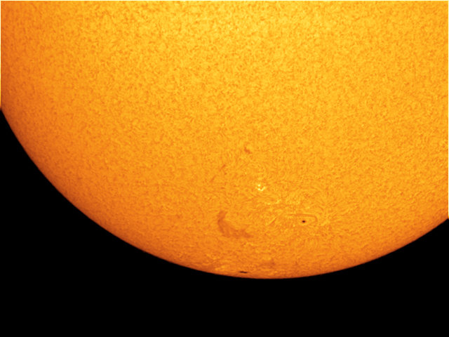

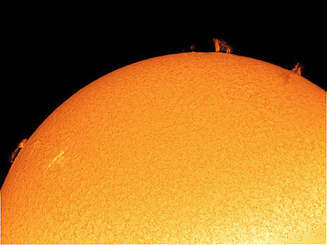

Bravo pour ces imags, une préférence pour la seconde, les protus sont pas mal du tout je trouve ! :rolleyes:

c'est marqué dans son post en haut, Lunt 60mm et BF1200 ... :blase:
Ah, oui! sympa ces clichés, un poils surexposés; quoique, sur la deuxième ça passe. Remarque, c'est même nécéssaire pour assurer la continuité du filament sur le limbe:)

Peut etre bien. Je vais essayer un peu moins expose. Pour les protuberances j'ai fait des poses a part donc pas de probleme pour le disque. Merci de tes critiques.

Si tu as fait des poses à part, elles sont très bien dosées : il y a la continuité dans les protu.
En regardant bien, sur la deuxième je me dis que c'est peut être le Fabry perrot qui est surment un peu "déréglé" ton limbe est uniforme et le centre surexposé. Donc tes paramètres d'acquisition sont surement bons mais pas le FP. Un bon moyen de voir si c'est bon: assombrir l'image (pas trop non plus) et faire défiler le soleil sur l'écran tu verra sur un bord du capteur une zone plus ou moins contrastée, une fois trouvée, ajuste le FP pour que le tout soit uniforme:)
